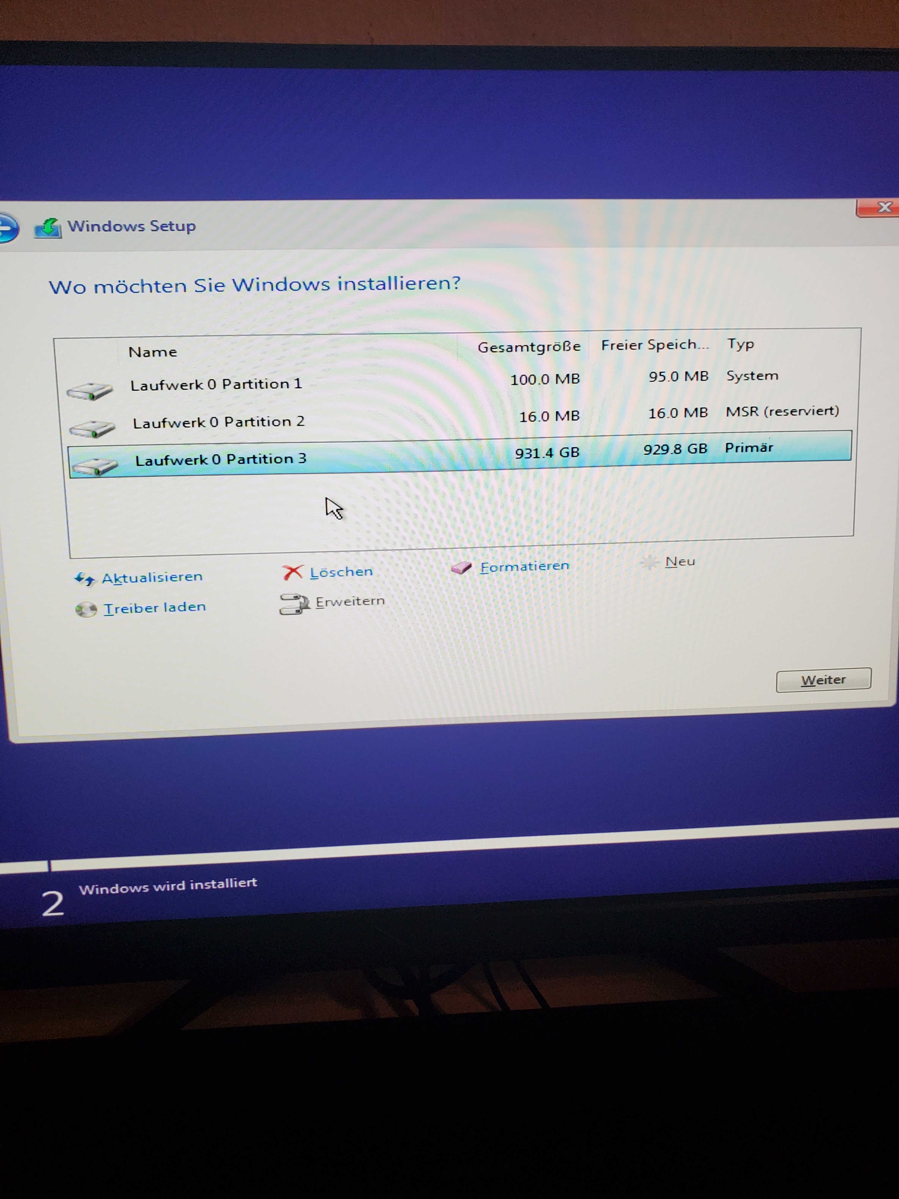

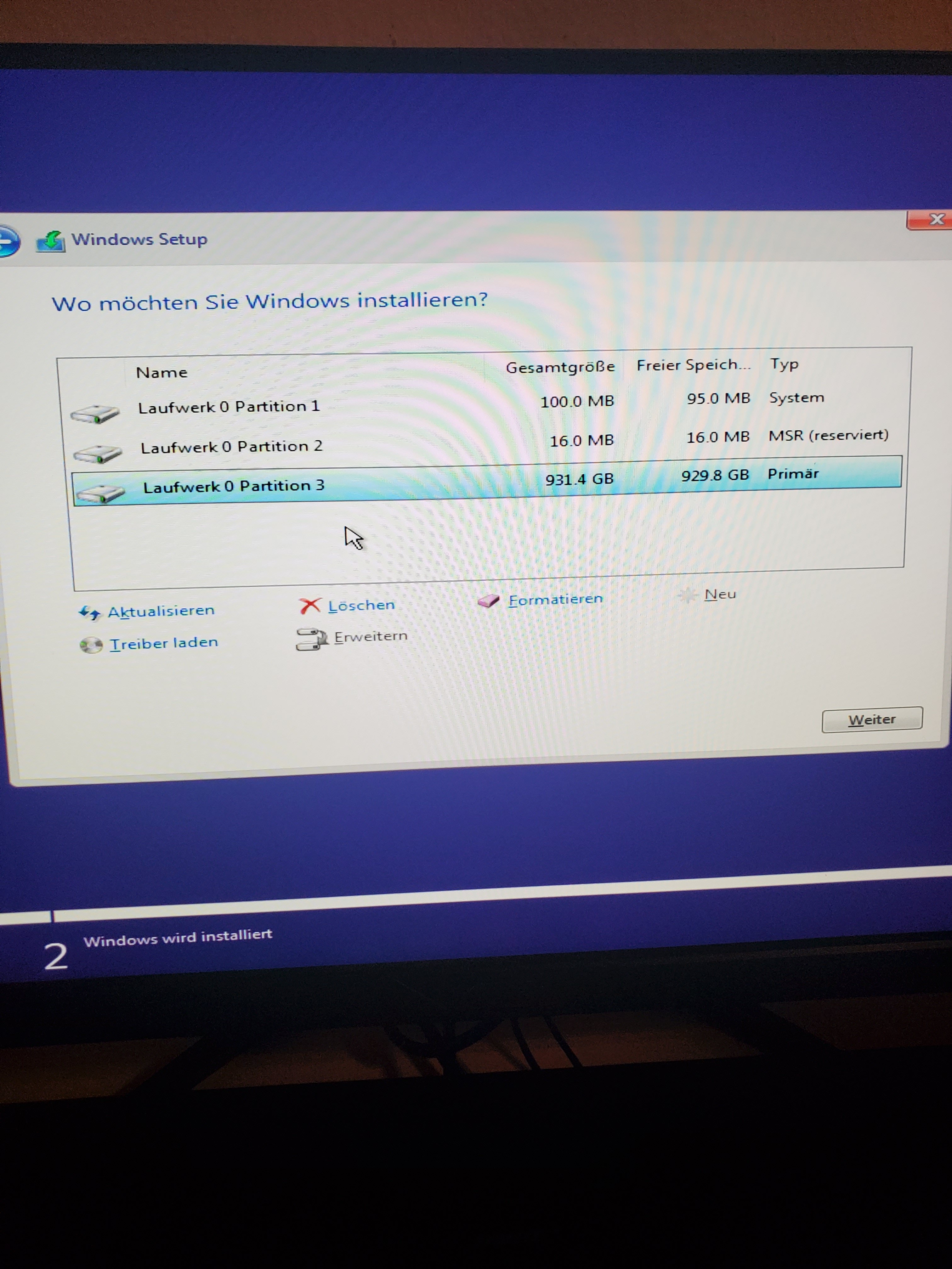

Schnelle Frage. Bin gerade in die Installation gekommen und nun muss ich die Festplatte auswählen. Habe eine SSD angeschlossen aber es werden diese 3 angezeigt. Wieso?

Alle Partitionen loeschen und dann auf "Weiter" klicken.
Das ist ein Datentraeger auf dem schon ein Windows installiert war. Das sind dann solche Partitionen.
Reaktionen: AB´solut SiD
Alle bis auf die grösste oder? Sonst kann ich es ja nirgends installieren
Edit: habe es selber rausgefunden, alle partionen gelöscht damit es nicht zugewiesen ist
Das sind keine Festplatten, sondern Systempartitionen, die Windows automatisch während der Installation erstellt.
Lösche alle und installiere Windows danach einfach in den komplett freien verfügbaren speicher
Du siehst dort partitionen auf EINER Festplatte/SSD, also wie oben geschrieben alle löschen und neu installieren

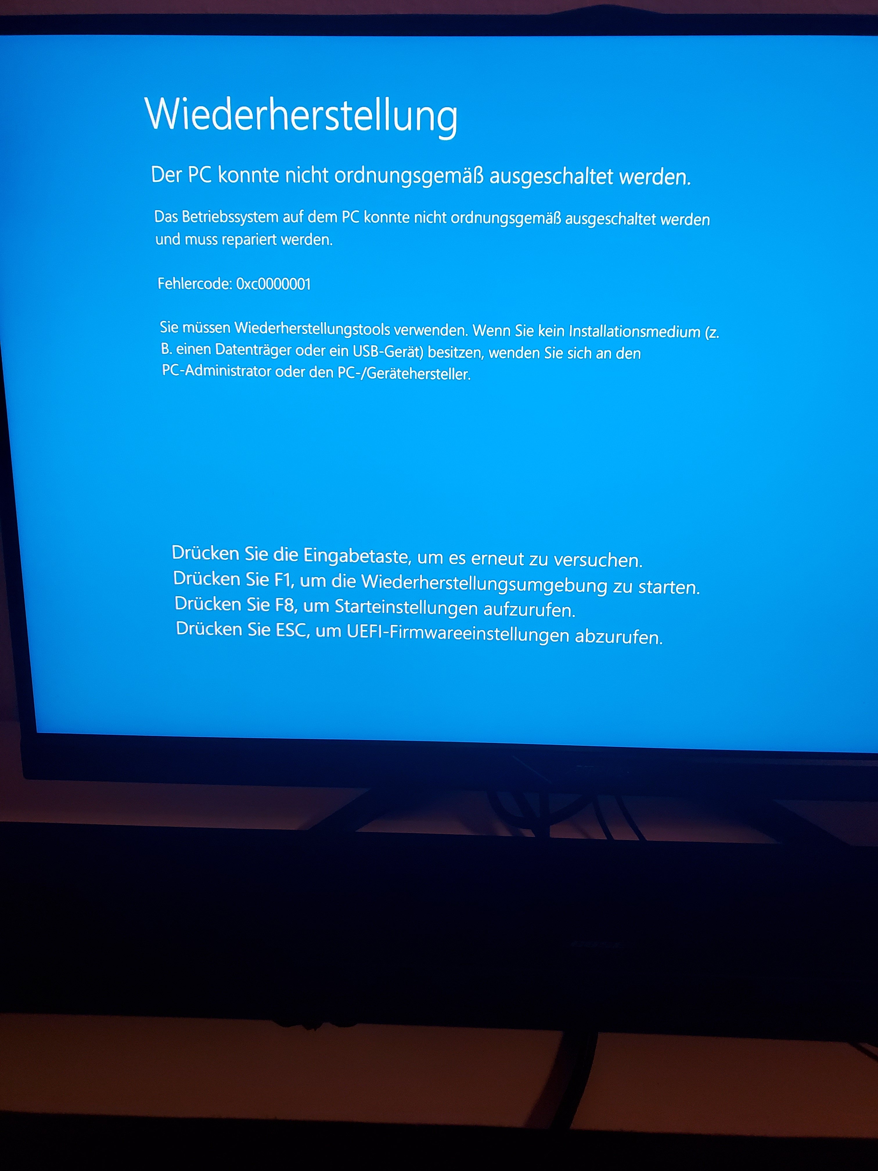

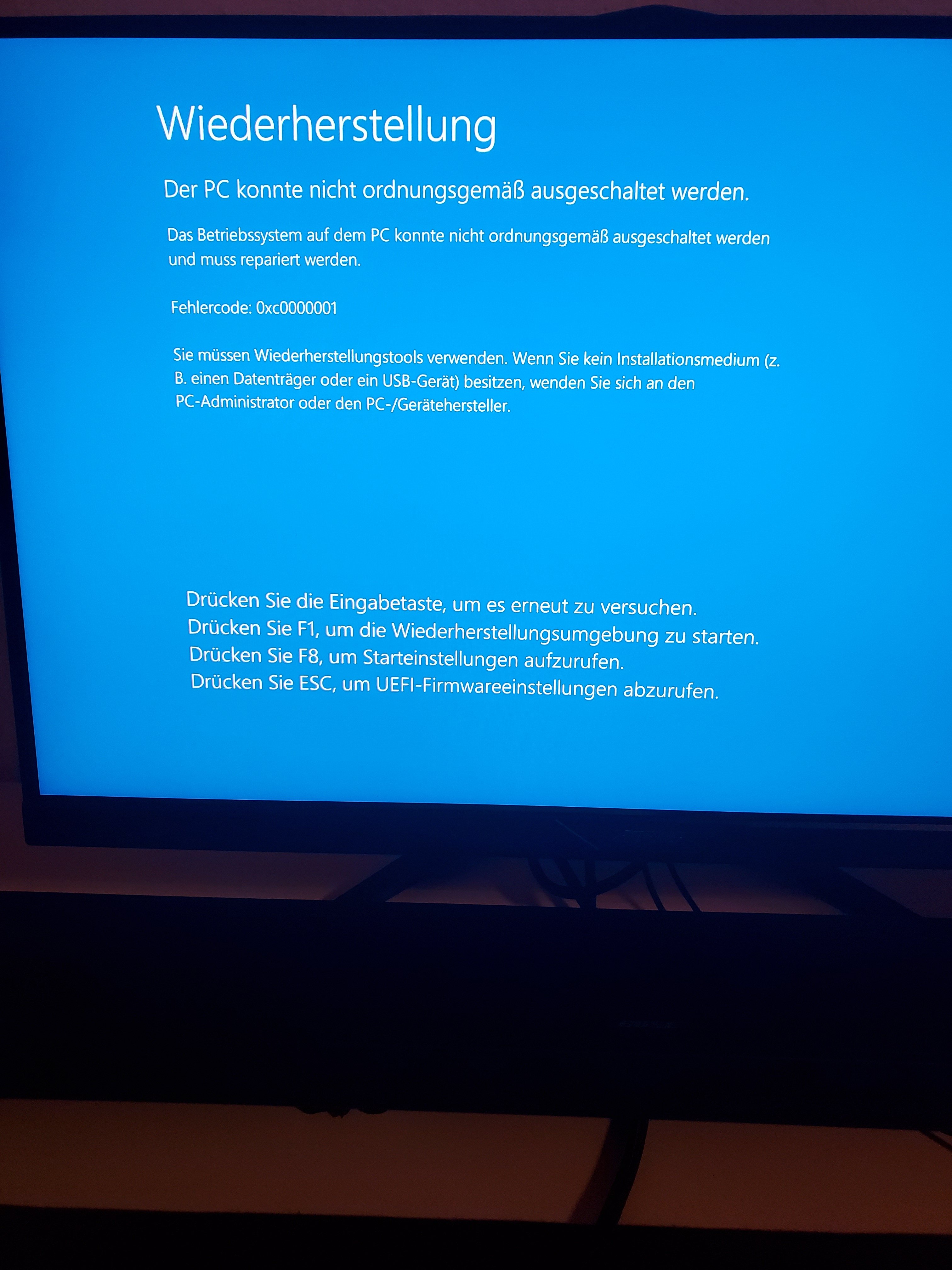

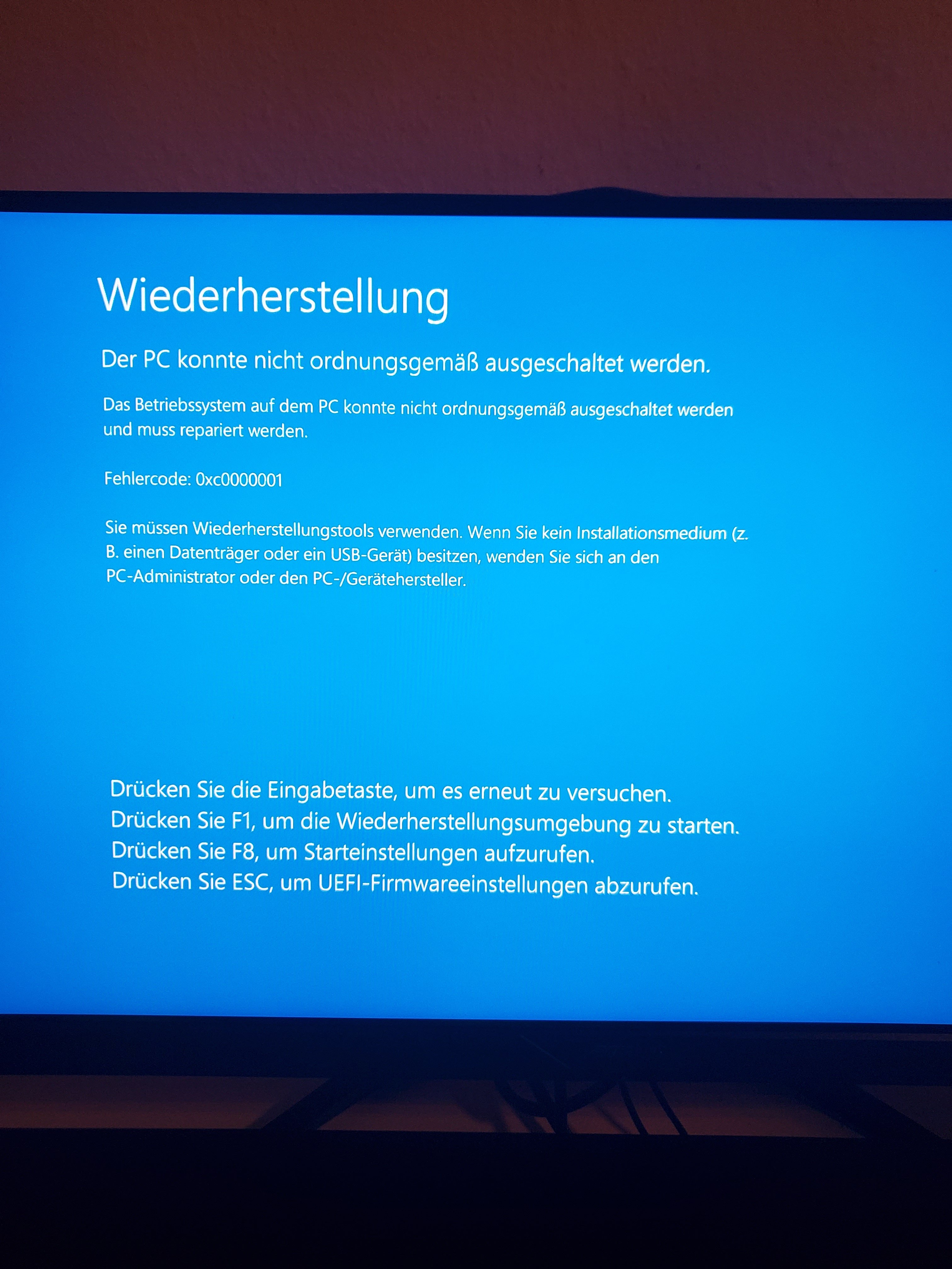

Windows wurde kopiert dann automatisch neu gestartet dann kam das :(
Und nach einem neuen erneuten restart das

nicht kopieren, sonder neu installieren, und vorher, wie schon geschrieben, alles löschen.
Ich meine bei der Installation gibt's diesen Schritt immer dass Dateien kopiert werden
Hier liegt definitv ein Hardwaredefekt vor.
Wenn die RAM-Riegel auch einzeln den selben Effekt hervorrufen, dann sind entweder beide hinüber (was ich jetzt nicht glaube) oder das Board hat das Zeitliche gesegnet.
Ich habe jetzt schon so viele Postings gesehen, wo Leute mit dem hier verwendeten MSI-Board Probleme haben. Entweder ist das - gefühlt - milliardenfach verbaut und fällt deshalb auf, oder es gibt öfters Probleme damit. Könnte somit auch am Board liegen.
Du müsstest die RAM-Riegel in einem anderen Board testen bzw. andere RAM-Riegel mal bei Dir einbauen.
Dann kannst Du das mit RAM defekt/nicht defekt sicherstellen.
