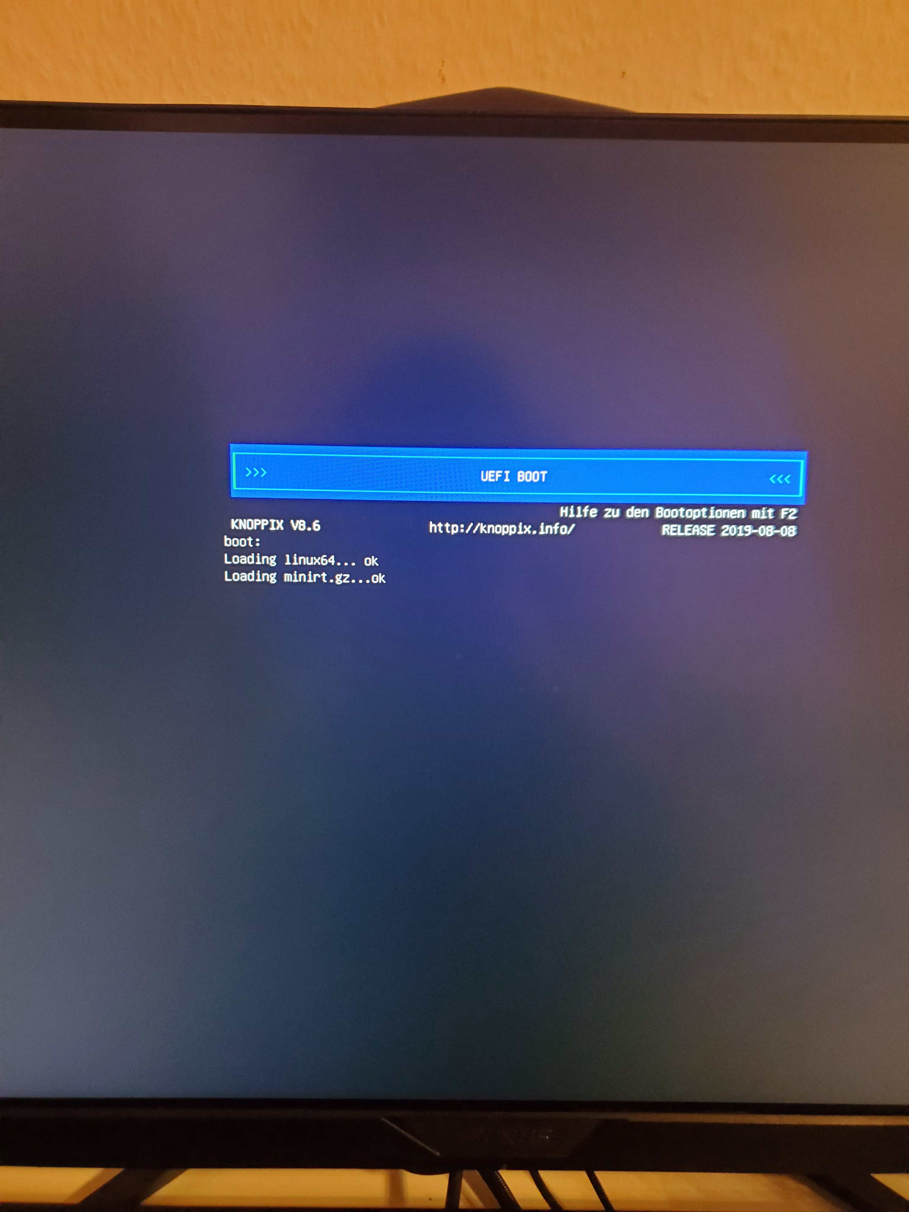

Ich habe gecheckt, wer der RAM Manufactur ist. Dort stand nur Gskill. Habe aber das RAM Modell f4-3600c18d-16gtzrx, damals hieß es AMD Edition.
Ich habe außerdem versucht den RAM anders zu takten (ist ein 3600mhz RAM aber standardmäßig 2133mhz in den BIOS) danach fror das BIOS ein, ich fuhr den PC runter danach ging erstmal garnichts mehr. Bin dann zu nem Kollegen gefahren um Graka und RAM zu testen. Er hatte leider ddr3 deswegen ging es nicht und für die Graka fehlten mir die stromanschlüsse, als ich seinen PC mit meine Graka hochfuhr stand dies da auch. Aber mein Gefühl sagt mir die Graka läuft.
Nun habe ich Linux geladen und eine 4gb Knoppix ISO. Ich habe auch die BIOS resettet per Batterie, dann die MB BIOS aktualisiert und dann habe ich den USB Stick mit Knoppix iso eingesteckt, den pc hochgefahren und sofort kam das Linux Menü. Das hat erstmal geladen aber danach hat sich mein PC neugebootet wieder geladen (immer bis zur selben Stelle, wie im Bild zu sehen) nach paar mal automatisch neu starten fror das Bild ein wie auf meinem Bild zu sehen...

Schrott das Teil, du musst nun wirklich anfangen Hardware zu tauschen.

Habe es ja wie geschildert bereits versucht. Ich habe in den BIOS UEFI boot an und secure boot aus. Und der UEFI Boot mit Knoppix schmiert ab. Den RAM werde ich morgen mal testen bei einem Freund. Du sagtest wenn Knoppix nicht funktioniert, was es ja auch nicht tut, dann muss entweder CPU oder RAM den Geist aufgegeben haben. CPU sind ja generell eher selten defekt und mein RAM war auch nicht günstig. Ich habe auch mal testweise nur einen RAM probiert und da ging es auch nicht. Kann das Problem auch beim Mainboard liegen? Das halte ich für am wahrscheinlichsten. Habe die CPU auch nie übertaktet und habe einen sehr grossen Alpenföhn Kühler. Der RAM wurde auch nie stark beansprucht oder übertaktet.

Versuch mal allein Post 1 zu lesen und das Bild ist doch auch nicht normal.
Eine Grafikkarte die OK ist, darf doch nicht so ein Bild machen.
