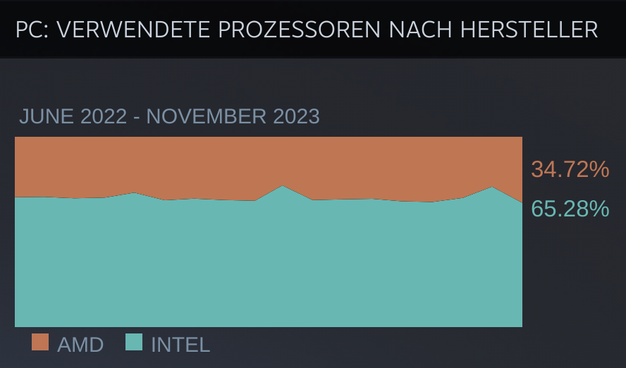

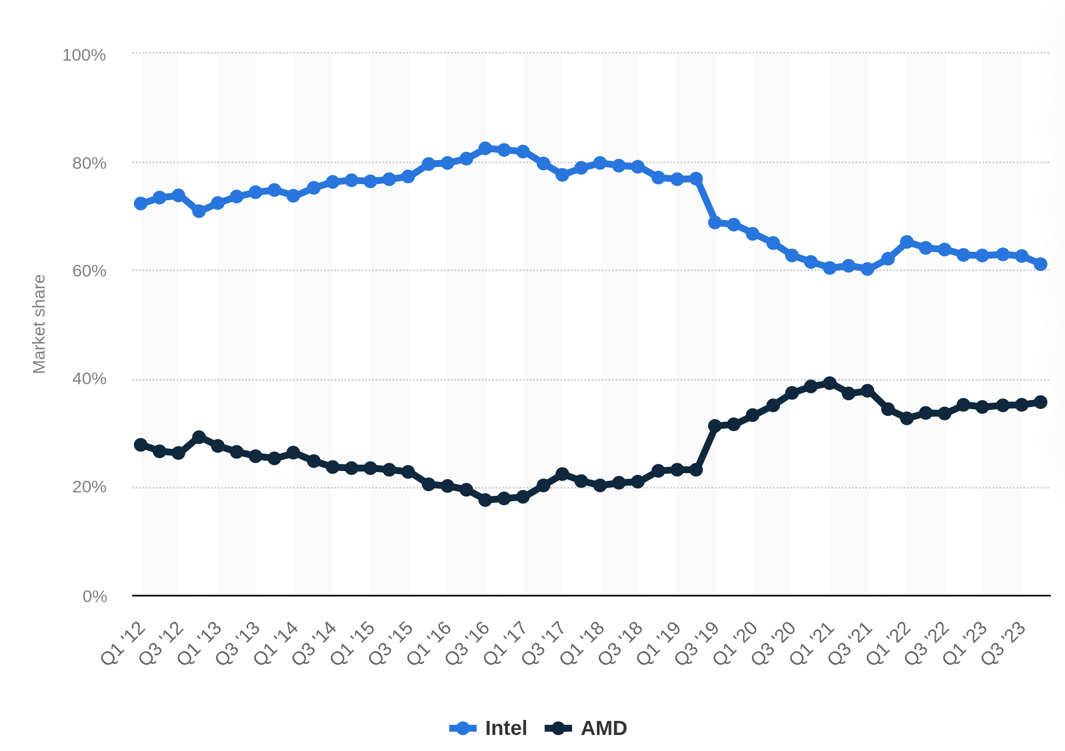

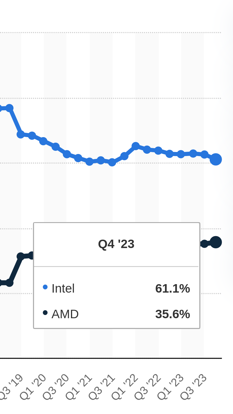

Sapphire Fan schrieb:
Ich hoffe mittlerweile eher darauf das Intel mal wieder führend wird, denn mittlerweile ist AMD mehr Wert an der Börse als Intel (Marktkapitalisierung). Intel musste in den letzten Jahren massivst Marktanteile abgeben, was jetzt für mich als Käufer nicht schlimm ist, aber hoffe das es wieder ein wirkliches Kopf an Kopf Rennen werden wird zwischen den beiden Herstellern.
Nee. Intel hat immer noch einen extrem hohen Marktanteil.
Bei den Spieler sieht es so aus:
Quelle
Generell gesehen, sieht es ganz ähnlich aus:
(mit Details)
Quelle
Aus meiner Sicht kann es ruhig so weitergehen, dass AMD Anteile gewinnt und Intel verliert. Noch sind wir nicht bei 50:50. Und AMD bietet im Moment einfach die besseren CPUs.
Reaktionen: eXe777, IgorGlock und Smartbomb
