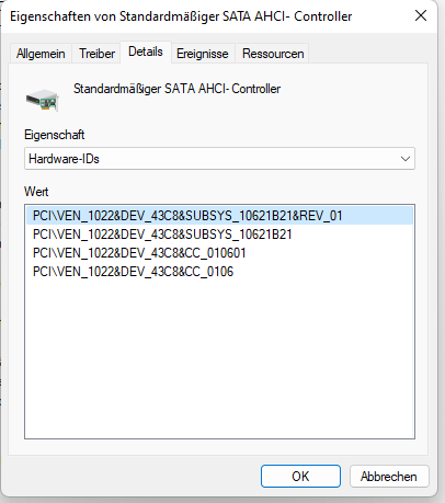

Würde wohl nicht schaden, wenn du die Hardware-IDs des Geräts posten würdest. Beispiel:
Screenshots kann man hier bequem via Zwischenablage hochladen, Win-Shift-S zum Screenshot machen.

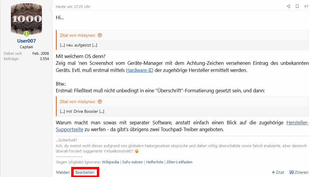

Die Ergänzung mit der Zitierung des gesamten Eigenabsatzes hätt's nicht gebraucht - man kann seine eigenen Beiträge auch editieren und bspw. Ergänzungen oder Korrekturen mittels der in nachfolgendem Screenshot rot umrandeten "Bearbeiten"-Schaltfläche im jeweiligen Beitrag direkt vornehmen.​
Evtl. mal die Checkliste (sowie weiterführende Verweise) für "richtiges Posten" zu Gemüte führen - vereinfacht bestimmt auch die Bedienung. 😉​
