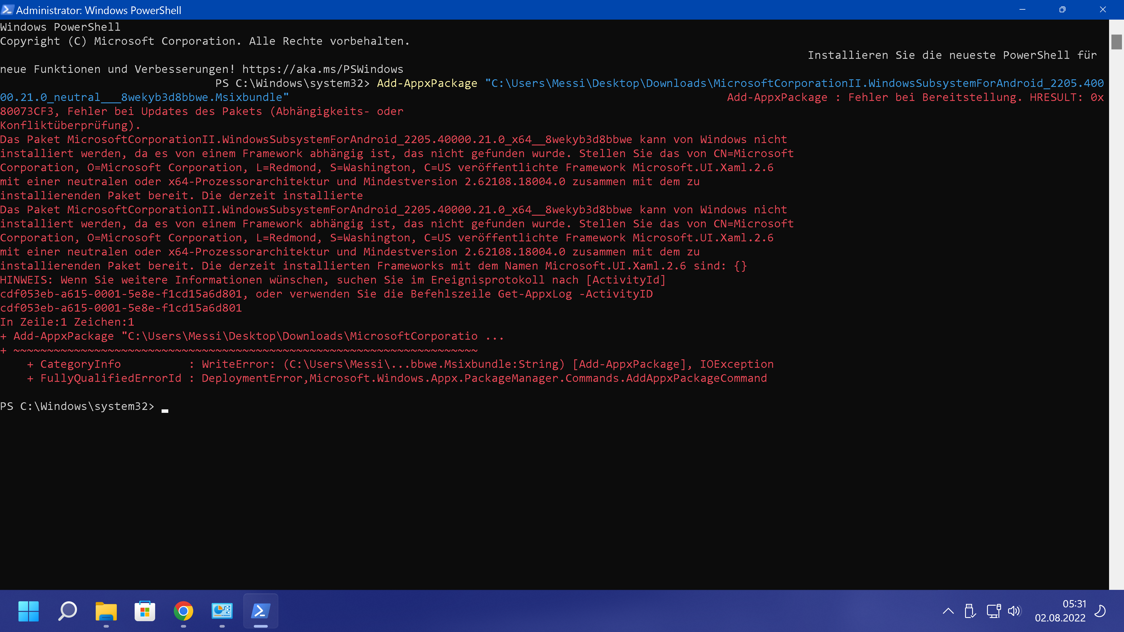

2. Beschreibe dein Problem. Je genauer und besser du dein Problem beschreibst, desto besser kann dir geholfen werden (zusätzliche Bilder könnten z. B. hilfreich sein): Ich wollte dieses neue Android App programm intallieren und davon habe ich ein Bild gemacht und dieses füge ich hinzu
Auf verschiedene Seiten geschaut und die schritte durchgeführt aber es blieb immer das selbe mit der Installation

Installier halt vorher, wie in der Fehlermeldung nachzulesen, das Microsoft.UI.Xaml.2.6-Framework (auch Versionsnummer und evtl. Architektur beachten), dann sollte die Installation auch funktionieren.
danke schon mal aber ich habe nicht so viel ahnung vom PC also was soll ich genau machen ?
Genau das in einer Suchmaschine Deiner Wahl eingeben. Das führt dann z.B. zu zwei möglichen Lösungen direkt bei Microsoft:
1. Open Microsoft Store
2. Go to Library on bottom menu
3. CLick Get Updates
4. Then wait, after that click Update ALL
5. wait untill all app updated, after complete, try reinstall ur WSA
1 - go to store.rg-adguard.net
2 - either paste the Microsoft store link of the subsystem or change "URL" to "productid" and use (9P3395VX91NR)
3 - change "RP" to "Slow" and hit the check button
if you did all the above steps right you'll see a list of apps and subsystem will be at the end with .Msixbundle format.
To install Microsoft.UI.Xaml.2.6 you should download the right version for your system (x64 or x86 or arm … ) that ends in .Appx format and then install it by double clicking the downloaded file and clicking install.
