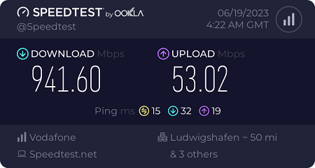

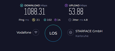

Mein PC hat leider nur einen 1 Gbit Port daher kommen nur ~940Mbits an, der Anschluss könnte aber etwa 1,1Gbits was dann bei mir nur per W-Lan möglich ist.
Ethernet am PC
W-Lan am Smartphone
Wie man sieht gehen etwa 130 Mbits verloren, aber ganz im Ernst auch 940 Mbits sind echt schnell und wenn ich mir sowieso ein neues Mainboard kaufe, werde ich auf einen 2,5Gbit Port achten, aber extra dafür jetzt aufrüsten werde ich nicht.
