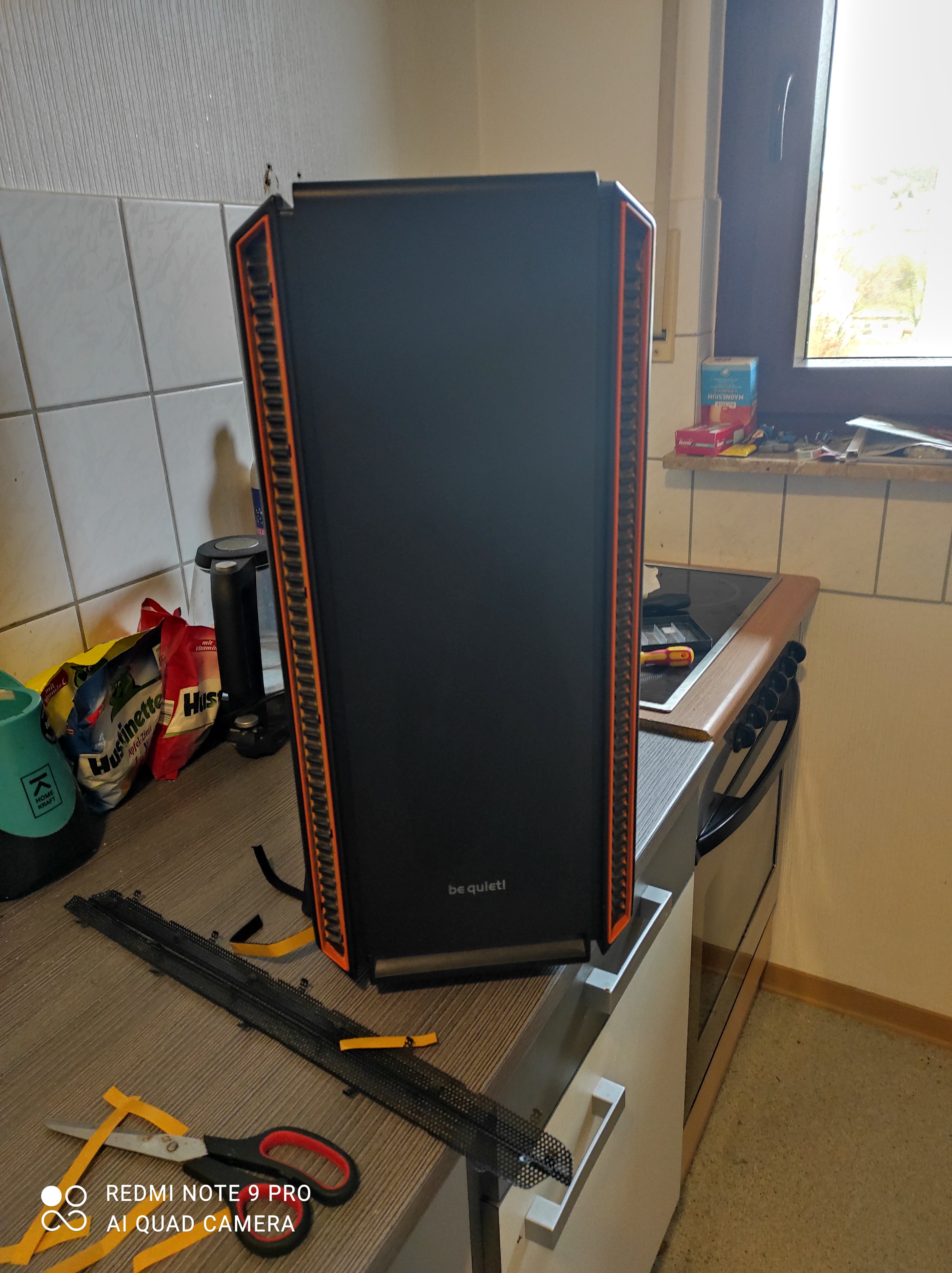

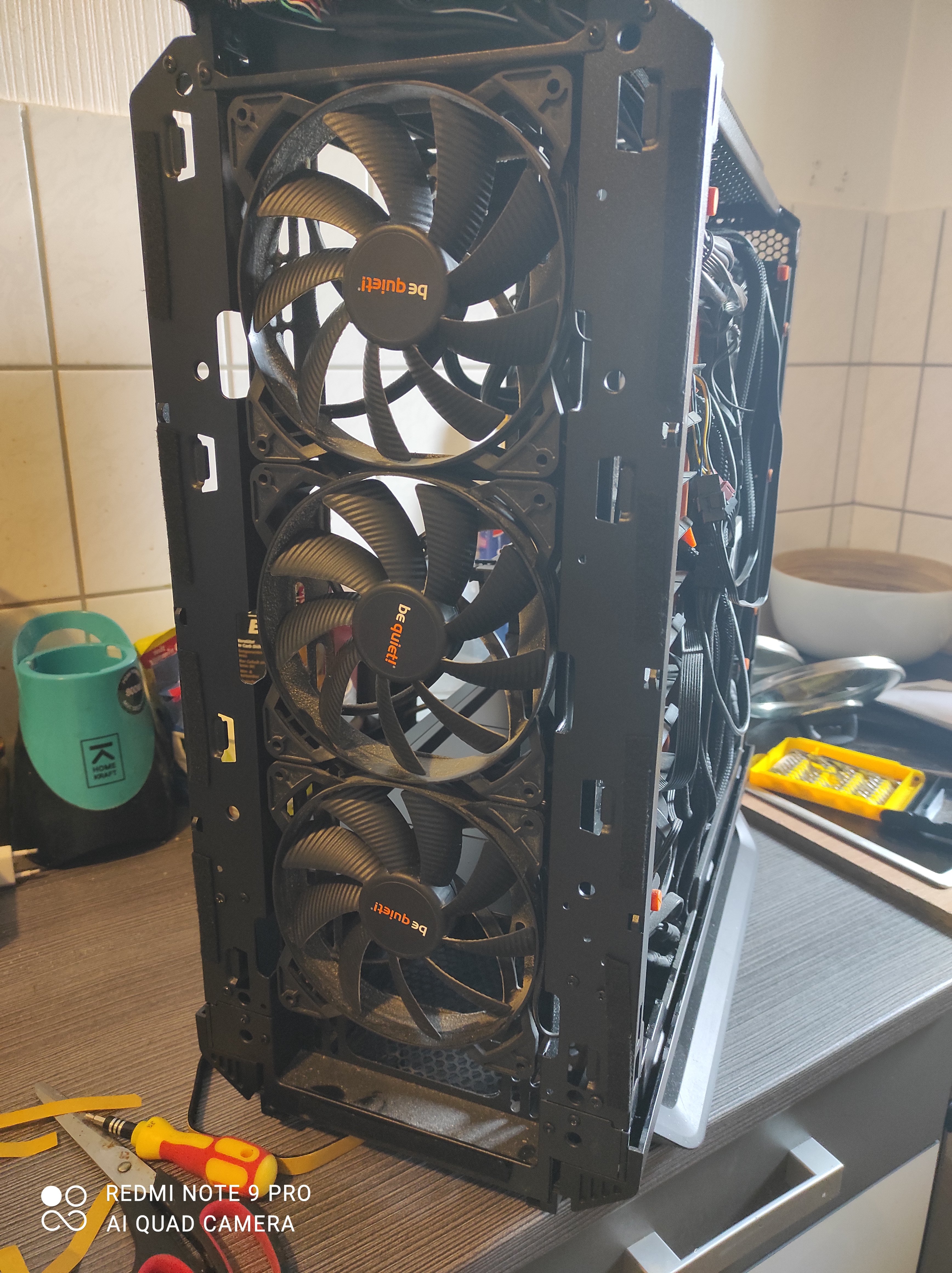

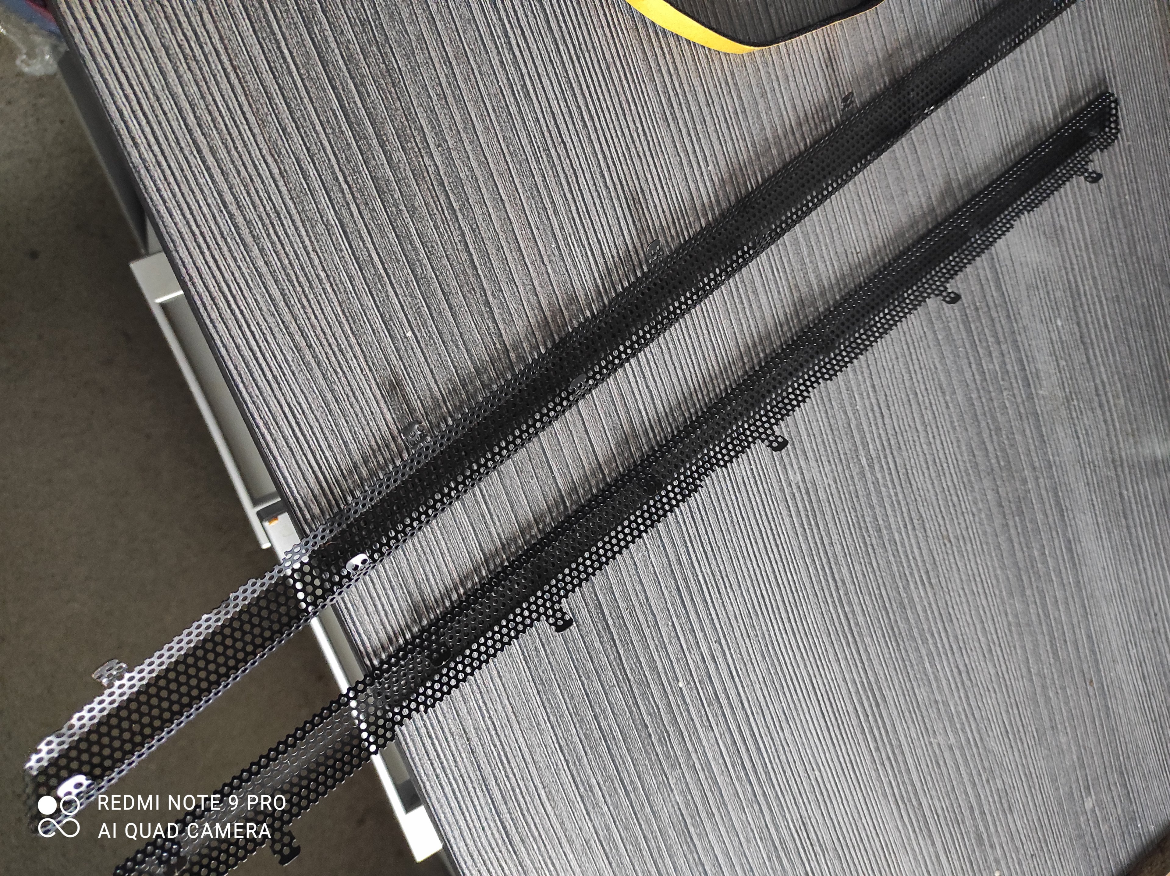

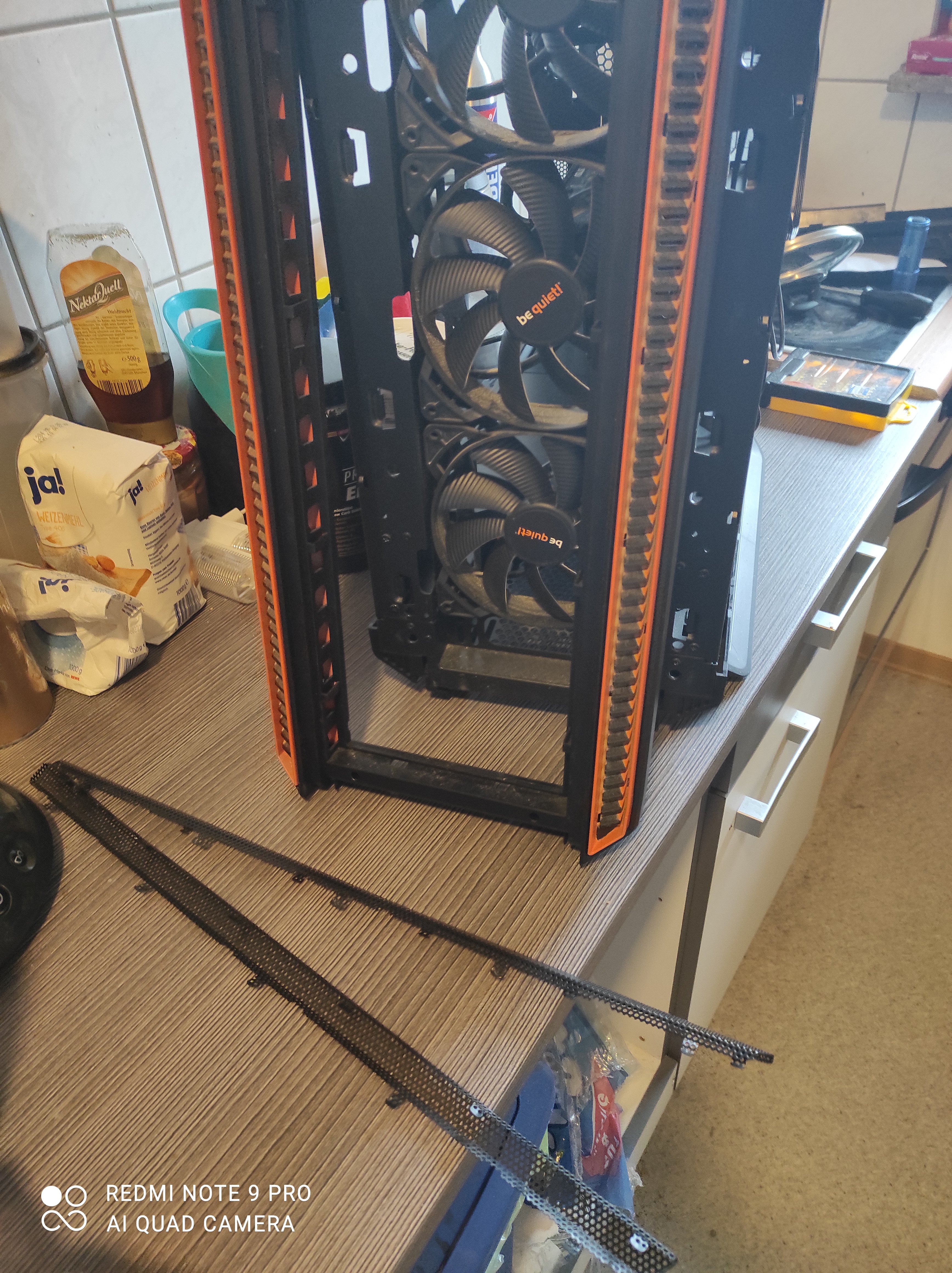

Hallo Jungs, hier nochmal ein Nachtrag nachdem endlich die Teile gekommen sind. Und erstmal ein herzliches Dankeschön an BeQuiet für das kostenfreie Zusenden von Ersatzteilen um das Problem evtl. zu beheben.
Ich habe nun das Filzband an der Front hinter die Plastikabdeckung gemacht und zusätzlich noch die Meshgitter rechts und links bei den Ansaugungen hochkant entfernt weil ich die ja auch nicht als Fehlerquelle ausschließen konnte entfernt. Ich habe mich Auch dazu entschieden die von BeQuiet zur verfügung gestellten neuen Gitter nicht zu verbauen, da ich schon skeptisch bin wenn man einfach Alunasen um Plastik biegen soll, kann halt immer bissl Geräusche verursachen und ich finde die Optik ohne Gitter auch ganz okay.
Ich habe euch auch mal spontan ein paar Bilde gemacht um mal zu zeigen wo das Filzband ist.
Stand jetzt nach zwei Stunden am Rechner ist der das er jetzt sogar gefühlt leiser ist wie vorher wenn er mal keinen Krach gemacht hat. (Er macht bis jetzt keine seltsamen Geräusche mehr oder ähnliches)
Das kann aber auch subjektiv sein, da ich mich gerade einfach riesig freue wie ruhig das Gehäuse doch sein kann und jetzt hat es den NAmen BeQuiet auch verdient. Ich bin gerade mega Happy mal Ruhe zu haben nach einem Jahr der Penetration durch das Case.
