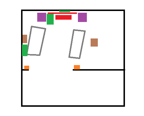

Hier ein kurzer überblick über das Wohnzimmer:
Rot = Fernsehr / Receiver
Grün = Center / Subwoofer
Braun = Pioneer Boxen
Orange = Canton LS
Der Raum hat an die 30qm und somit ist dort noch etwas Platz zum rücken.

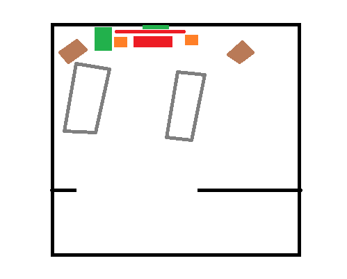

Meine Überlegung wie man das neue System aufbaut sieht so aus:
Orange = Canton LS
Lila = Standlautsprecher
Die Wand durch den Raum ist eher als sehr großen Bogen zu verstehen wo man die Lautsprecher auch "schön" verstecken kann.
Nun denn meine überlegen wäre gewesen einen zweiten Canton AS20 Subwoofer zu ordern und hinter dem Sofa zu verstecken.
Gehe ich außerdem richtig in der Annahme das die Canton R100 für "Rear" stehen? Macht es einen unterschied die "Rear" für die Front unter der Decke zu verwenden und einfach nochmal zwei R100 zu kaufen und dann sie auch wirklich als Rear zu verwenden? Oder lieber Canton Frontspreaker kaufen und für unter die Decke an die Front?
Jetzt kommen wir zu den Wichtigsten, die Standlautsprecher da bin ich echt unentschlossen und wäre da für Vorschläge offen habe da im moment nur nach Canton gesucht können aber auch gerne andere sein Voraussetzung Schwarz und Matt.
Budget wären für die Standlautsprecher 300€ (pro Stück), beim Subwoofer und den anderen LS würde ich dann bei eBay gucken da man die anscheinend nicht mehr neu kaufen kann.
Für eure Hilfe und eure Ratschläge wäre ich sehr Dankbar.:)

also für 5.1 sieht mir deine Zeichnung ein bischen komisch aus. Teste mal die seitlichen lautsprecher so wie in der Zeichnung von dem 7.x system. So0 kenne ich das von 5.x Systemen.
Wenn ich aufrüste würde ich gleich auf Dolby Atmos setzen, aber da sind die Meinung auch unterschiedlich zu.
bevor ich das System aufbohre würde ich die seitlichen boxen wie im 7.x System erstmal hinstellen und testen.
Subwoofer sollten möglichst in Ecken stehen, damit sich der Schall vom Sub nicht selbst auslöscht, vorallem bei 2.
Das mit den Soll LS sprich die Braunen wäre auch auf meiner Zweiten Zeichnung eher Suboptimal, weil dann der Pioneer LS mitten im Raum stehen würde. Deswegen würde ich den "Brauen" rechten LS eher Ignorieren weil der wird bestimmt nicht verschoben. ;)
Das mit dem Subwoofern ist ein guter Tipp und werde es dann versuchen so umzusetzen, auf meiner Zeichnung sieht man das nicht so gut, weil eher schlecht gezeichnet sry:rolleyes: aber der Subwoofer steht schon recht nah an der Linken Wand und max 1 Meter entfernt.
Mir ist nicht ganz klar, wo denn der Hörplatz ist auf den Zeichnungen.
Und was sind die zwei schrägen Dinger da?
Und wieso zwei Center Lautsprecher?
Wie gesagt bin kein guter Zeichner ;), die großen grauen Kästen sollen Sofas darstellen.
Steht ja da, Grün ist Subwoofer und Center.
Ohne jetzt die ersten Fragen geklärt zu haben und ohne die Raumgröße zu wissen
Steht auch da knappe 30 qm, da das Wohnzimmer in einer halboffenen Küche und (hinter der Wand auf dem Bild) das Esszimmer befindet kommen da noch ein paar qm oben drauf, wobei nur das Esszimmer von Relevanz wäre ~10qm.

Ok, Subwoofer ... eigenartige Anordnung. Im Rechten Winkel wird das wohl mehr auslöschen als verstärken bzw. optimieren.
Und wie man von den Sofas gut TV-Filme schauen will, ist mir nicht ganz klar. Von beiden schaut man immer schräg auf den TV, der eine ist direkt am LS dran, der andere weit entfernt ... egal wo man den Sweetspot der Surroundanlage hin setzt, auf einen Sofa oder auf beiden Sofas wird es immer sehr ungünstig klingen bzw. kein guter Surroundeffekt entstehen.

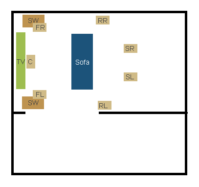

Hier mal ein Vorschlag.
Da ich den Raum sonst nicht weiter kenne und nicht weiß, was wo ist (Möbeltechnisch etc), habe ich versucht, möglichst die Aufstellung optimal zu gestalten. Das mit den Subwoofern ist noch nicht optimal, ich ich bin mal einfach davon ausgegangen, dass es kleine Regallautsprecher sind und über den Subwoofern stehen ;-)
Anstatt der Surround-Back Lautsprecher kann man diese auch benutzen ein Front-High Setup einzurichten. Je nach AVR ist das möglich. Und laut div. Forenberichte sinnvoller, da es einen größeren Mehrwert gibt als im hinteren Bereich von 2 auf 4 Lautsprecher zu gehen.
