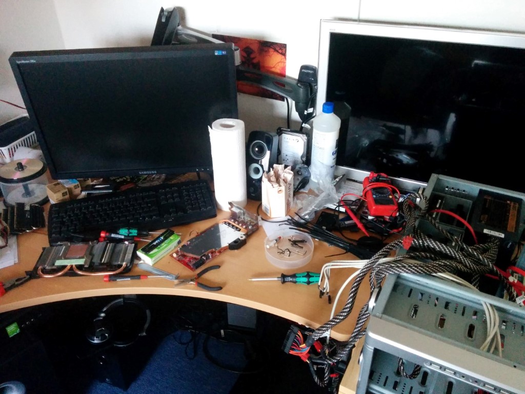

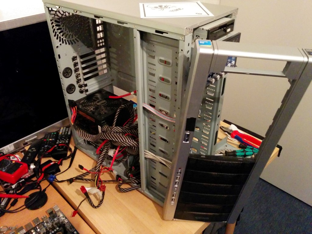

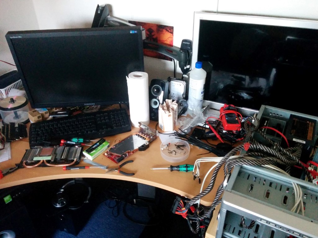

danke euch, das beruhigt mich. Hab heute schon den ganzen Tag in die Wakü investiert :) Anbei mal als Vorgeschmack ein Foto vom Chaos :
Wie ich die Pumpe ausgepackt hab, dachte ich erst einmal: " Wie wo ist denn der Rest?" Die ist ja winzig! Weiss gar nich warum manche da so ein Theater um die Groesse machen *g*
Manchen ist halt auch das noch zu groß ;) Kann es sein das deinem Pc das zerlegen gar nicht wircklich schadet, das sieht doch alles noch etwas verstaubt aus?
gutes Auge! Ja ich hab den gestern erst einmal komplett saeubern und entmuellen muessen. Jetzt gehts weiter. Hoffe ma in 4 Std. bin ich fertig. Dann gibts auch heute oder morgen mehr Bilder.

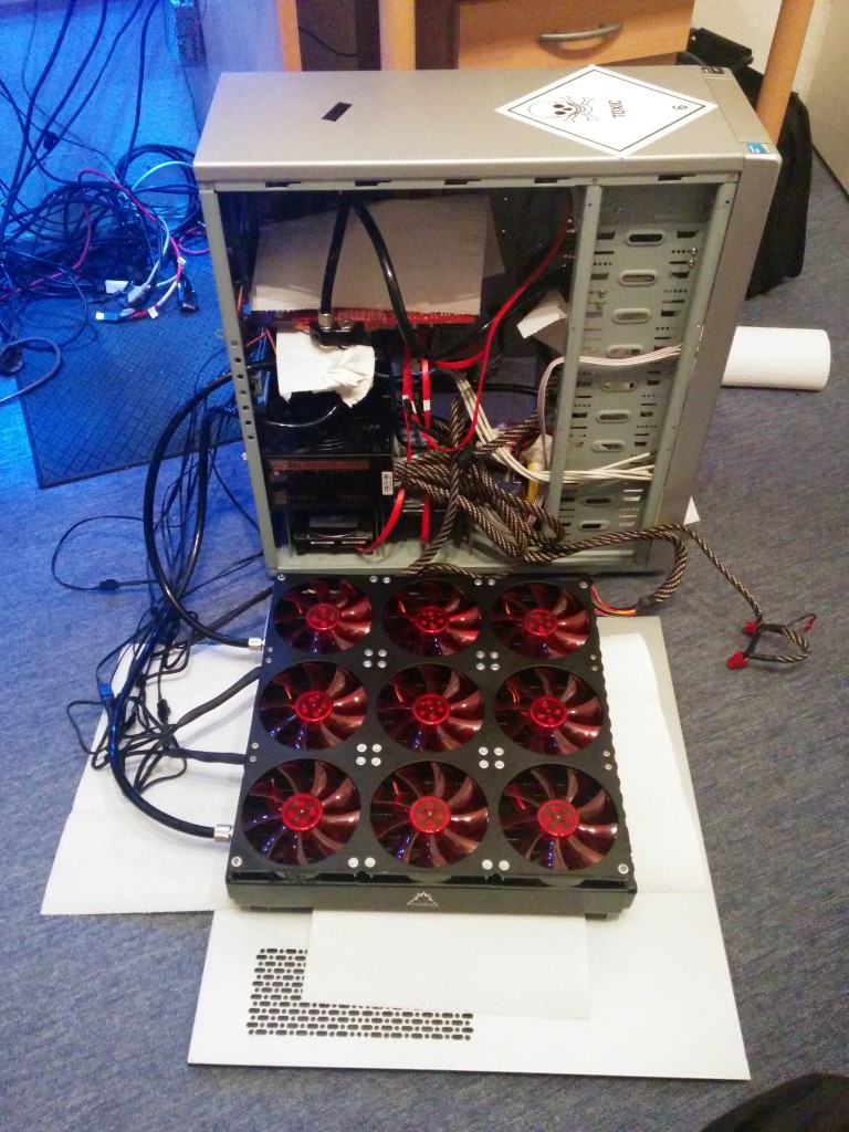

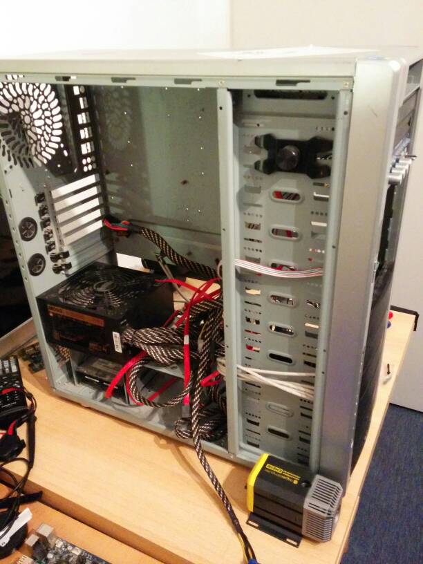

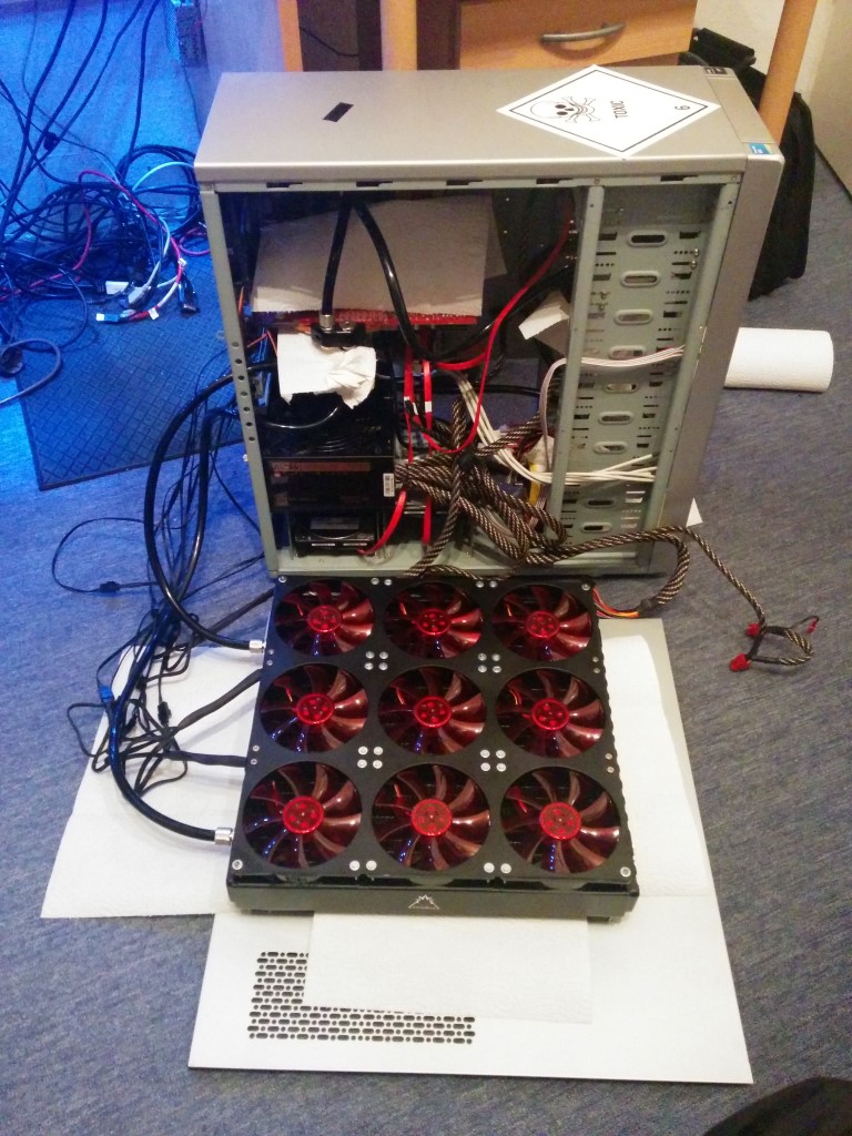

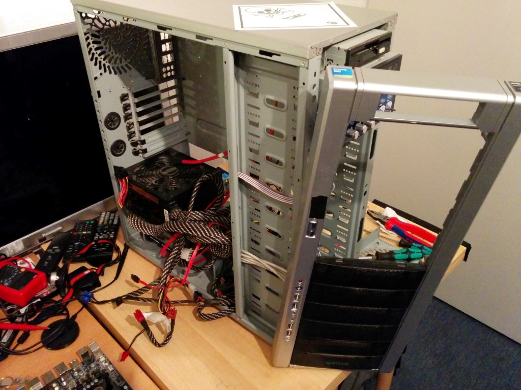

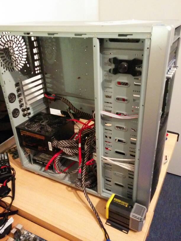

Hier mal ein paar Eindrücke vom Einbau:

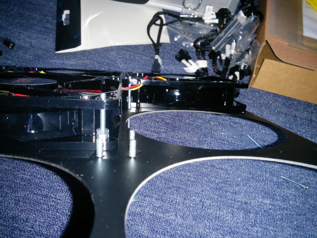

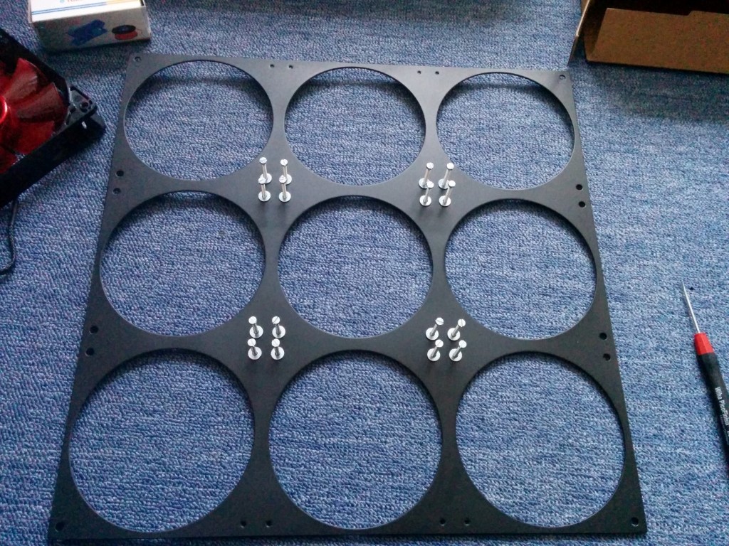

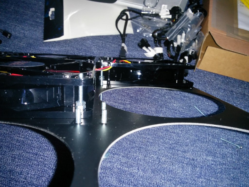

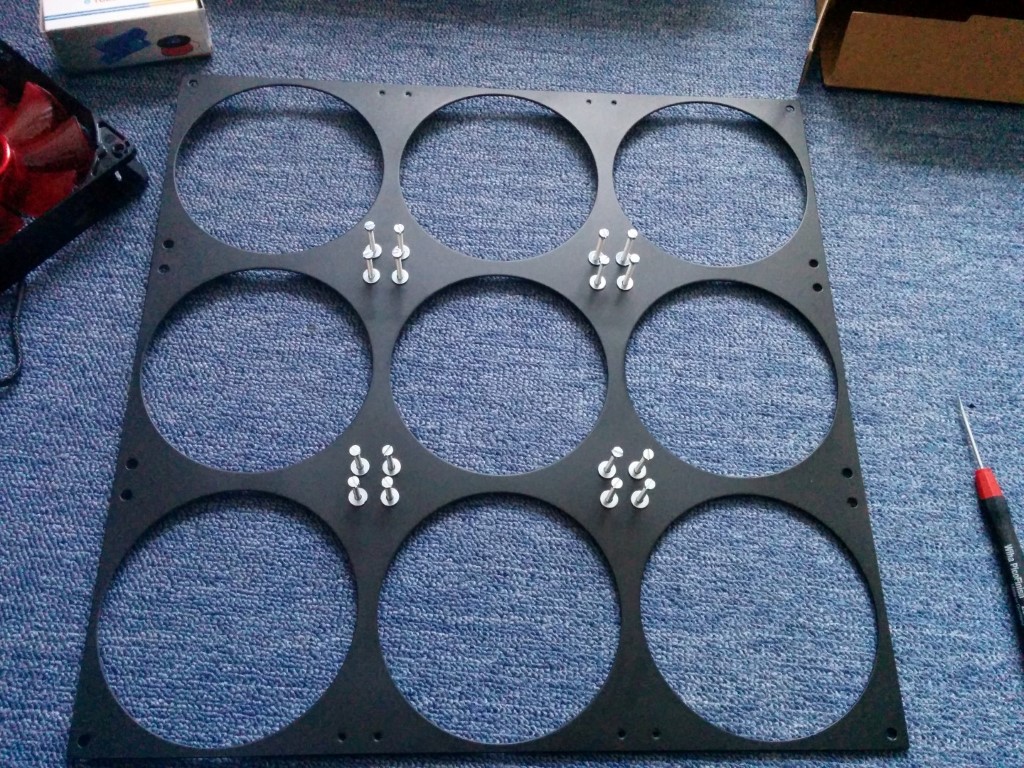

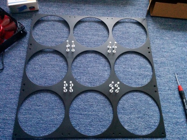

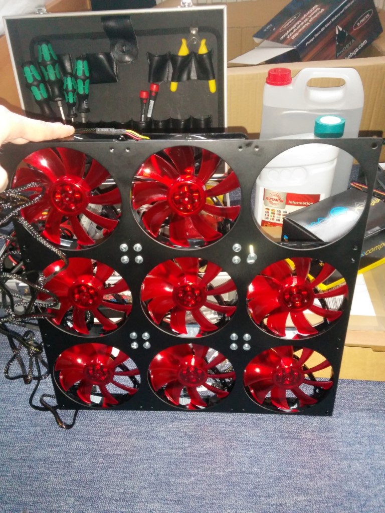

Hier sieht man gut meine Obi M3 Schrauben. Mir ist absolut unverständlich warum man hier nicht einfache Lüfterschrauben verwenden kann. Vermutlich werde ich die Löcher aufbohren und gegen normale Lüfterschrauben ersetzen. Ich hab nur der Optik halber erst einmal auf M3 + Muttern gesetzt. Siehe folgende Bilder:
Rückseite mit M3 Mutter + Sicherungsmutter.

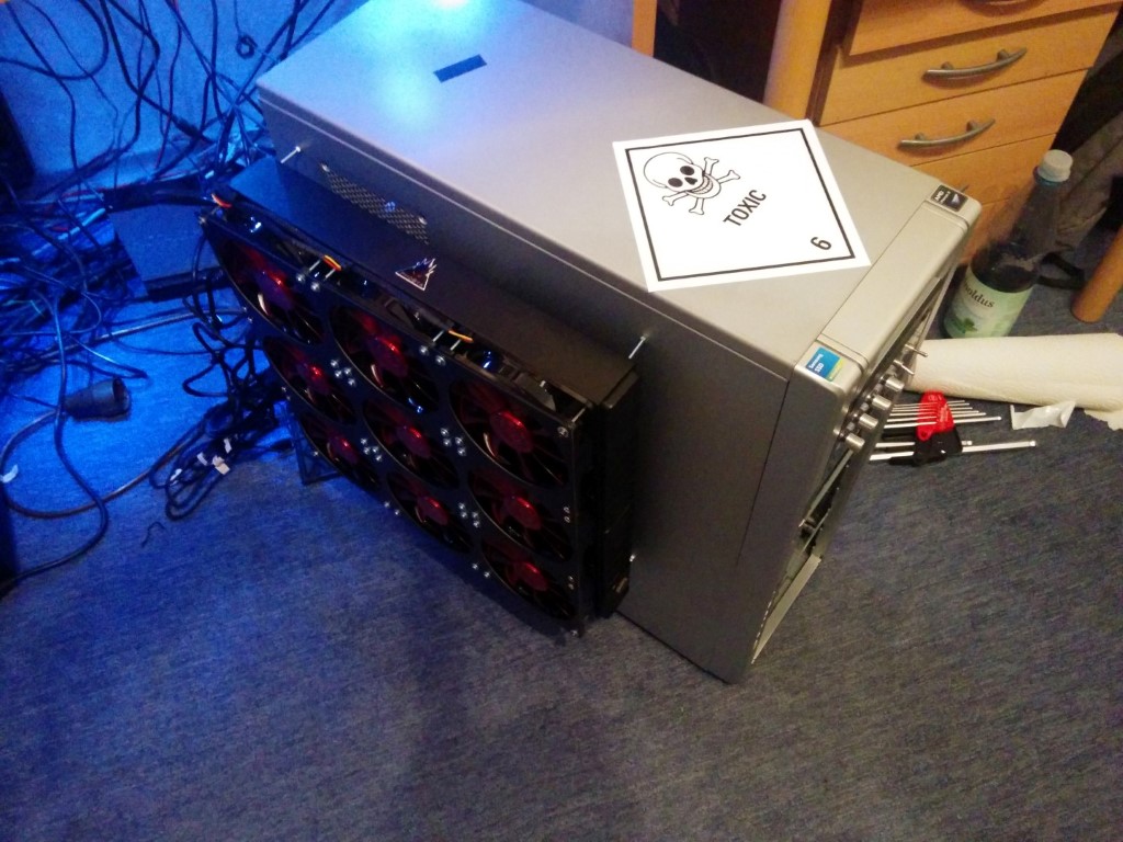

Fast geschafft! War das eine ätzende Arbeit...:
und hier mal provisorisch montiert
Das Einfachste an der Geschichte war eindeutig das Verschlauchen / Verschrauben.

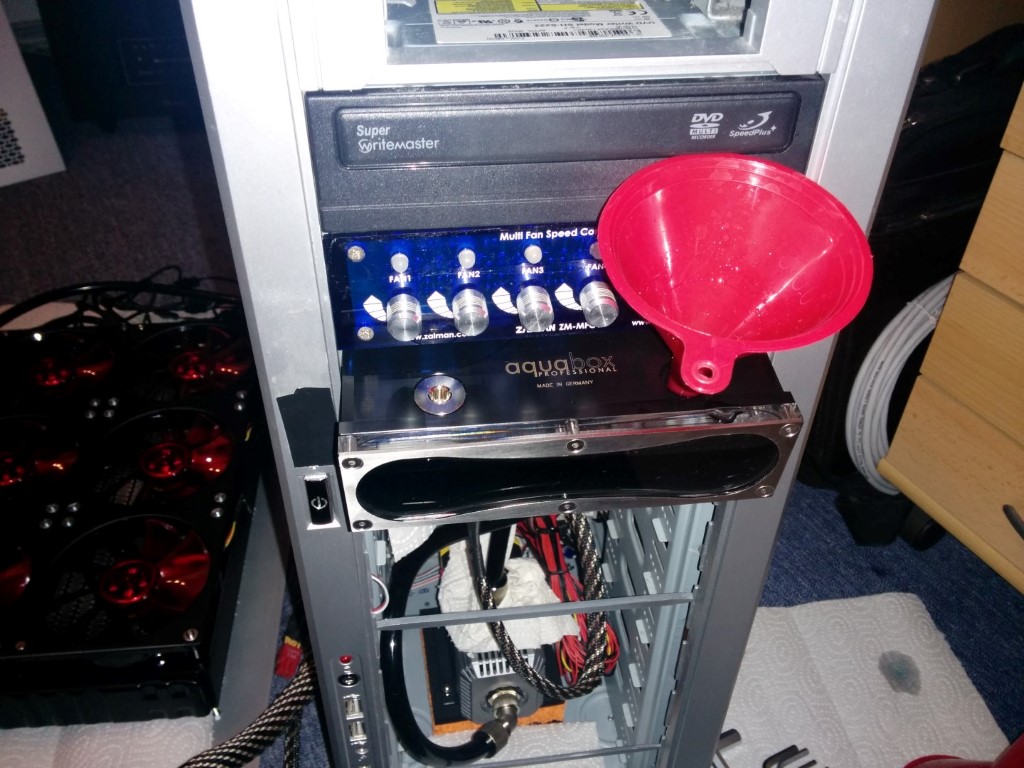

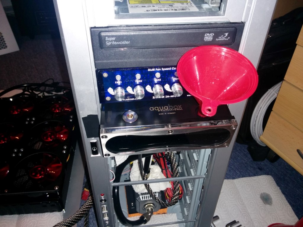

Das Befüllen war eher knifflig, da man die Aquabox nicht weit herausziehen kann, ohne dass sie nach unten weg fällt. Außerdem muss hat man maximal 100ml die in den Kreislauf laufen (wenn überhaupt) und bei mehr läuft sie direkt über. Sobald der Wasserstand unter der Hälfte ist, zieht der AGB wieder Luft. Ich musste bestimmt locker 6,7 mal nachkippen und hab mich mindestens 3 mal mit der giftigen Brühe eingesaut. Legt genug Küchenrolle etc. aus! Sonst läuft der Kack evt. richtung HDDs. Zwar nicht schlimm aber trotzdem unschön.
Bild der Aquabox mit Trichter:
2mm weiter nach vorne und sie rutscht komplett aus der Halterung und ihr habt die Suppe trotz Trichter überall.

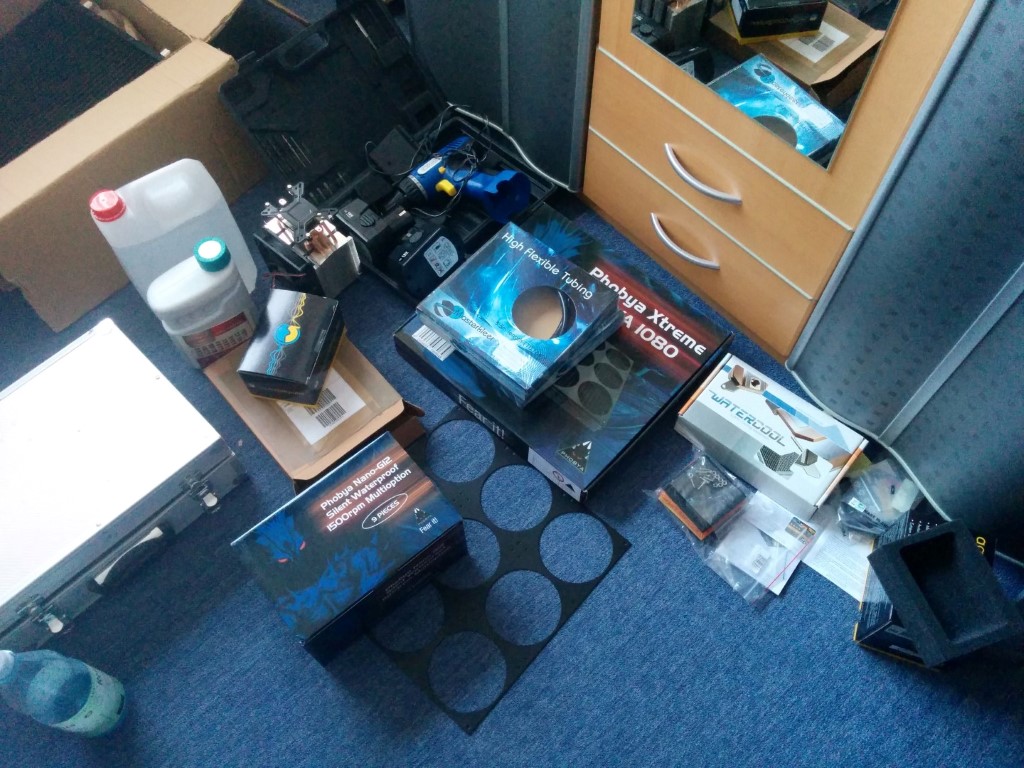

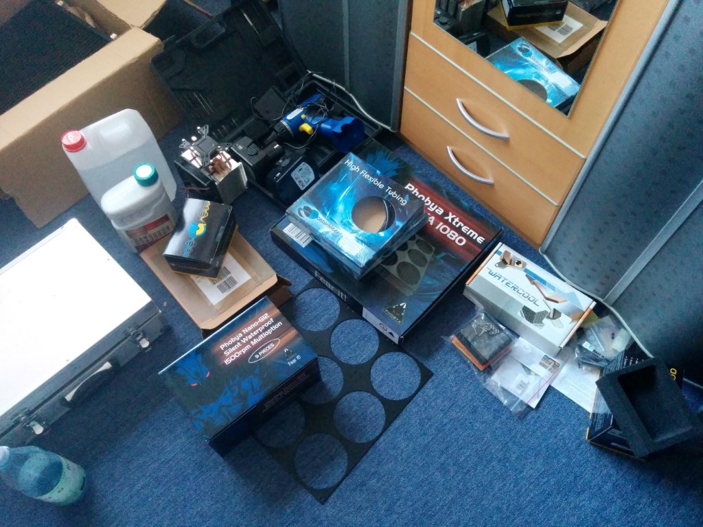

Bisher verbautes Material:
(nicht alles drauf)
Chaos pur:

Der Kreislauf läuft derzeit auch so stabil und ziemlich leise. Aktuelle Wassertemp bei 22.7°C.
Die Schläuche sind teilweise noch viel zu lang und werden gekürzt. To Do:

-Den Nova auf Standfüße setzen, da er meiner Meinung nach viel zu schwer für M3 Schrauben ist.
Überhaupt frage ich mich, was die Chinesen beim Design der Gewinde geritten hat. Sobald man die Lüfterblende voll bestückt, verzieht sie sich so stark, dass man die 4te Imbus M3 (an jeder Ecke eine) nicht mehr in den Radi kriegt. Ich habe sie dann abgeknippst und aus optischen Gründen mit Sekunden Kleber angeklebt :D

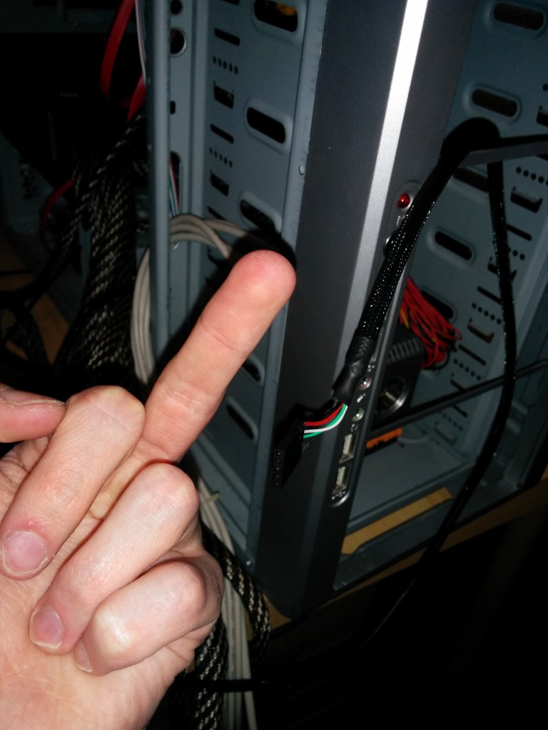

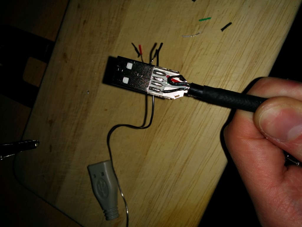

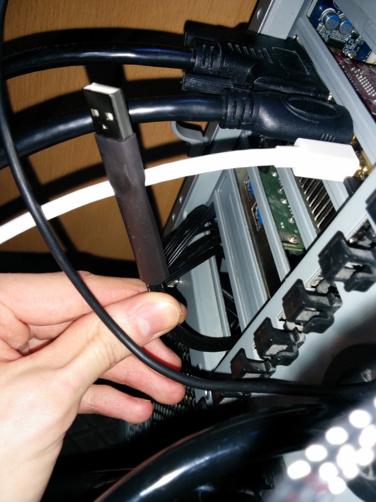

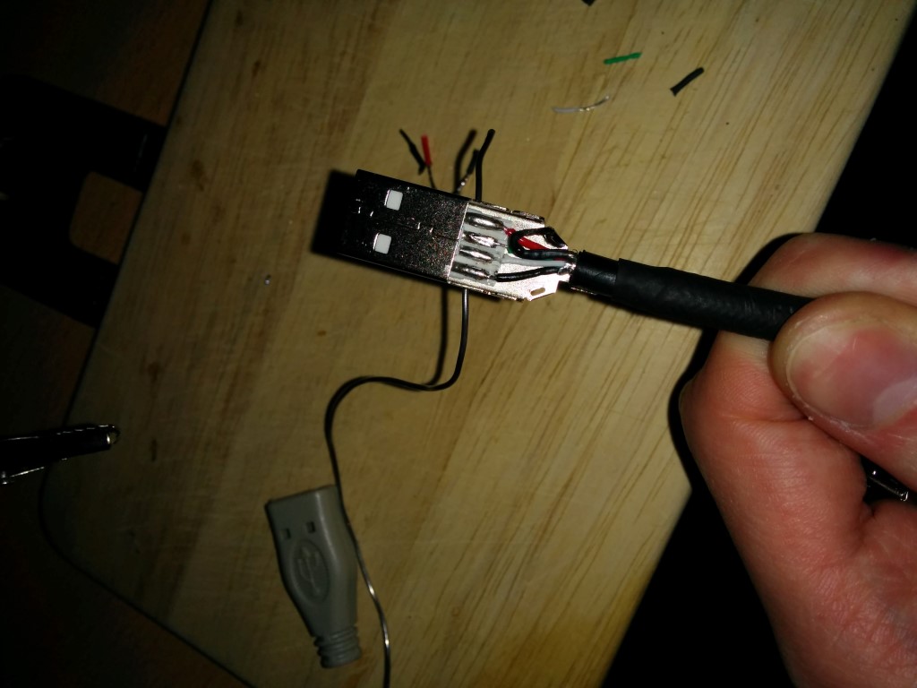

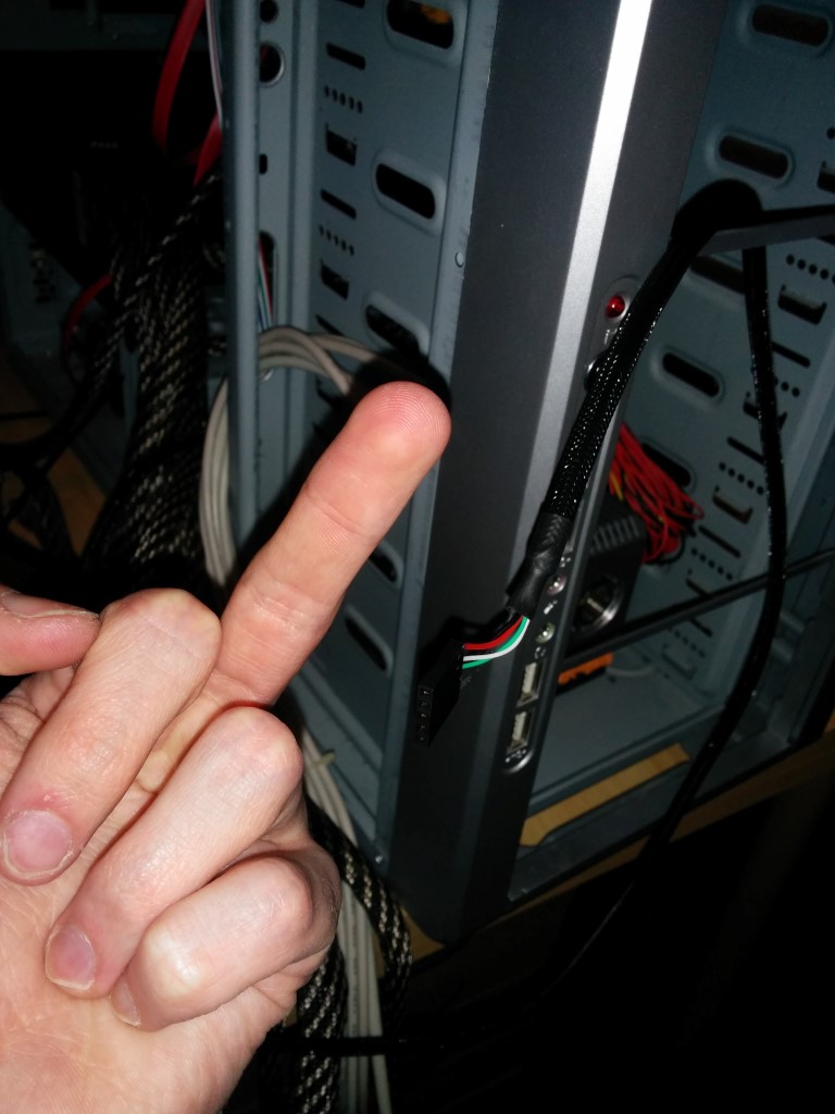

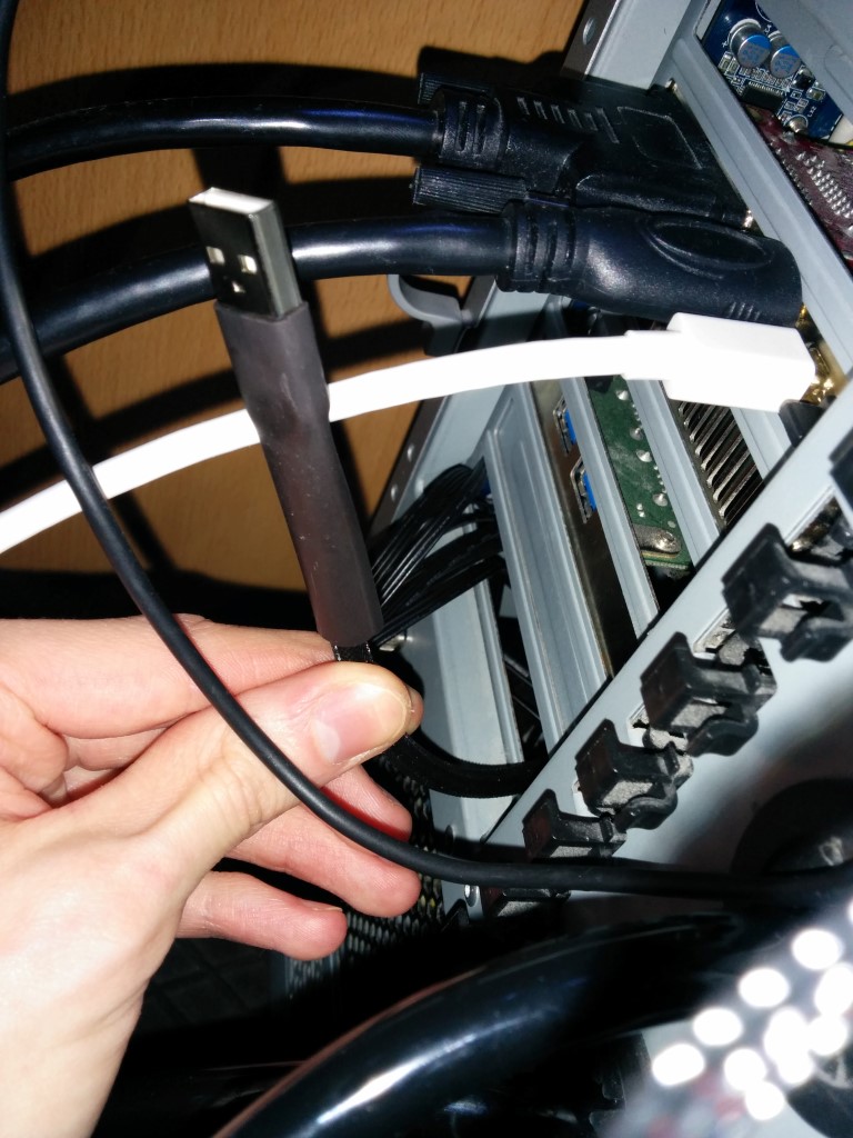

Wie kommt Aquastream auf die Idee so einen USB Stecker für intern zu bauen? Intern ist ja schön und gut aber viele Boards haben einen Block für 2 Ports. So auch ich. Sprich es fallen direkt 2 Ports weg. Einer für die Pumpe und der andre weil der Stecker auch nur für 2er Blocks gedacht ist. Ich werde auch im Laufe der Woche oder so den Stecker auf extern USB umlöten (ich habe noch Stecker da) und den dann einfach aus dem Gehäuse rausführen. Warum legen die nich einfach nen Intern => Extern USB Adapter dabei?! Dat ist nen Cent Artikel!
/edit: So umgelötet:
Hier noch mit Fehler: Grün und weiß muss man vertauschen.
Viiiiel besser:

Der eine 140er Lüfter im Case wird dann auch entkoppelt. Die Lüfter am Radi kriegt man nicht sinnvoll entkoppelt, da ein paar Schrauben durch die Lüfter in den Radi gehen (Oben links, rechts unten links unten rechts, und zusätzlich an 2 Seiten). Da war auch wieder nen besoffener Chinesen Designer am Werk. Allerdings hab ich mir jz Radiator Dichtband bestellt wodurch ich mir ne Verminderung von Vibrationen erhoffe. Die 2 eingebauten HDDs häng ich an Gummis auf :D Weil die nerven.

Bestellt hab ich noch:
- Standfüße für den Radi, da ich den M3 Schrauben nicht vertraue und ich ohne weiteres keine größeren Schrauben da rein kriege.
- Koolance Schnellverschluss G1/4" IG Stecker (High Flow) - QD3
- Koolance Schnellverschluss G1/4" IG Kupplung (High Flow) - QD3
- Phobya XXL Vibekiller
- Aquacomputer Durchflusssensor "high flow" G1/4 für aquaero, aqua
- Phobya Radiatordichtband (200cm)
- Alphacool LEDready 5mm Ultrahell Blau inkl. G1/4 Beleuchtungsmod
- 11/8mm (8x1,5mm) Anschraubtülle 90° drehbar G1/4 - Typ 2
Ja, diese M3 Schrauben.. die wirken schon extrem windschief für große Radis wie deinen Nova. Da hätte man schon wenigstens auf M4 setzen können :rolleyes:
Und das Blech mit dem M3 Gewinde macht auch keinen Vertrauens erweckenden Eindruck. Ich denke hier hat der Mora eindeutig die Nase vorn. Allerdings zahlt man dafür alle Halterungen deutlich mehr. Da kann man den Radi ja quasie
an die Seitenwand "einhängen". Hätte nicht gedacht, dass ich das vermisse. Im Endeffekt hätt ich besser zum Mora gegriffen. Die Arbeit die ich da jetzt reingesteckt habe, ist es nicht wirklich wert.
Sieht zwar schön aus das Ding, aber zufrieden bin ich eindeutig nicht. Solch wichtige Angaben zu den Montage Details vermisse ich übrigens in diversen Reviews. Ein Radi kann ja supergut kühlen, aber wenn man bei den Gewinden derart
gespart hat, bringt das alles nix.
