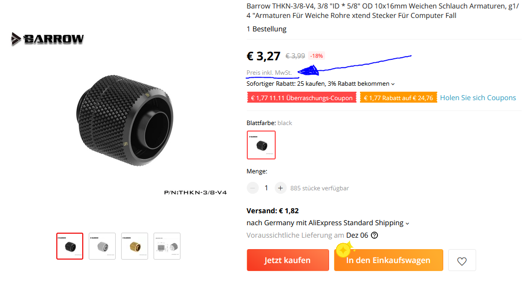

dSi schrieb:
Dir ist schon klar das die Einfuhrumsatzsteuer erst am ende vom Bestellprozess angezeigt wird ja?
Falsch, der Preis wird direkt mit MwSt angezeigt.
Zoll kommt auch keiner hinzu, wir bleiben unter 150€. Einfuhrumsatzsteuer ist via Aliexpress abgegolten.
Wenn man keine Ahnung davon hat und keine "China-Bestellungen" tätigt, sollte man einfach mal still sein, bevor man Falschinformationen verbreitet.
