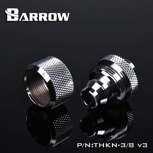

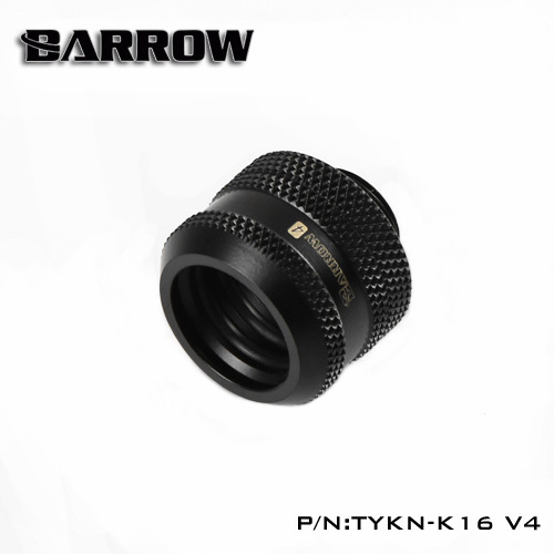

4. Fittings kannst du von vielen Marken kaufen, empfohlen werden gerne Barrow. Ich mag Fittings nicht, die Logos drauf haben, deshalb find ich die EK hier am schicksten. Was du dann an Winkel-Adaptern und Extendern brauchst, hängt allein von deiner geplanten Verlegung ab. Zudem musst du einen Ablasshahn mit einplanen, also irgendwo noch einen Splitter einbauen.
Tubes gibt es Acryl und PETG. Acryl gibt es günstig in Shops wie hbholzmaus, PETG sind die von Bitspower echt gut.

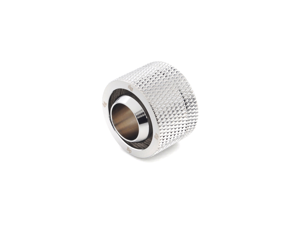

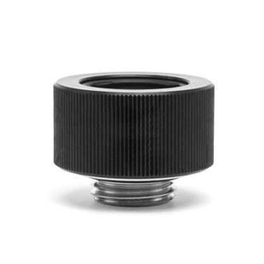

Die Logos auf den Barrows sind noch unauffälliger als auf denen von BP, deren Design Barrow kopiert hat.
Unauffällig < nicht vorhanden ;) Diese kleinen goldenen Pünktchen + Schriftzug find ich halt nicht sonderlich geil. Bitspower kommt mir sowieso nicht rein wegen ihrem omnipräsenten Drachen. Selbst mein Tempsensor hat über die gesamte Fläche dieses Logo, Gott sei Dank ist der gut versteckt.
Finde die geradlinige Optik allgemein besser als diese diamantförmige Rändelung mit Unterbrechnungen:
