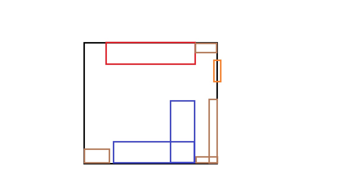

Standboxen könnte man theoretisch neben die Wohnzimmerwand stellen allerdings versteckt sich dann eine Box genau hinter der Tür und kommt somit kaum zur Geltung. Auf der anderen Seite der Wohnzimmerwand würde es super passen. Dort könnte man super eine Standbox aufstellen.

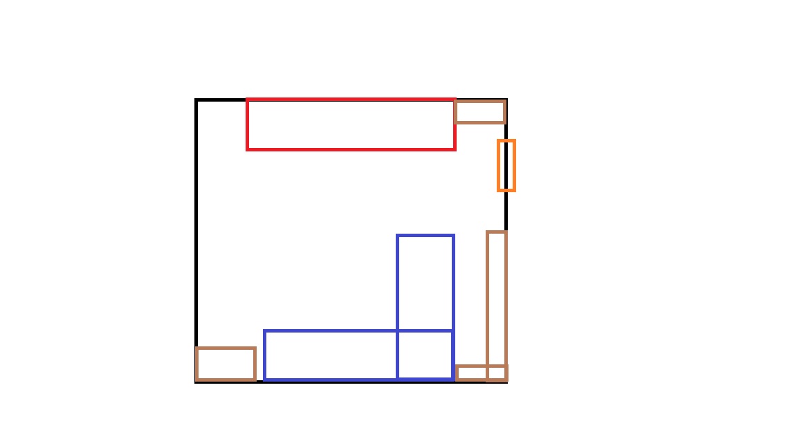

Hier mal eine Zeichnung des Wohnzimmers:
Rot=Wohzimmerwand
Blau=Sofa
Braun=Regale (Bücher, CDs, Platten)
Orange=Tür

Eventuell wäre durch etwas Umstellarbeit auch was mit Standlautsprechern möglich. Ich habe es mir gerade nochmal angesehen und es würde funktionieren. Auch wenn die rechte Box vielleicht etwas untergeht aber das könnte man durch die Lautstärke ausgleichen.

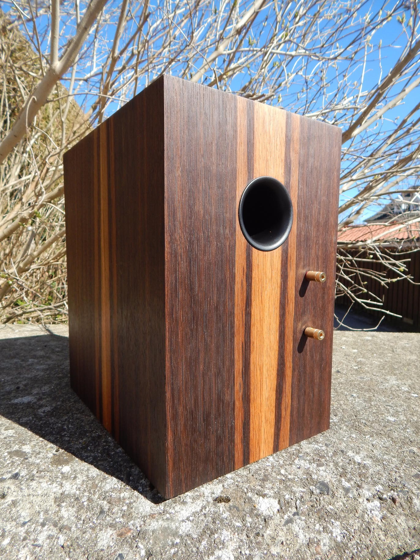

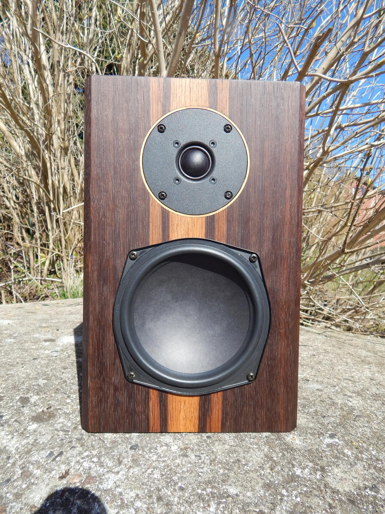

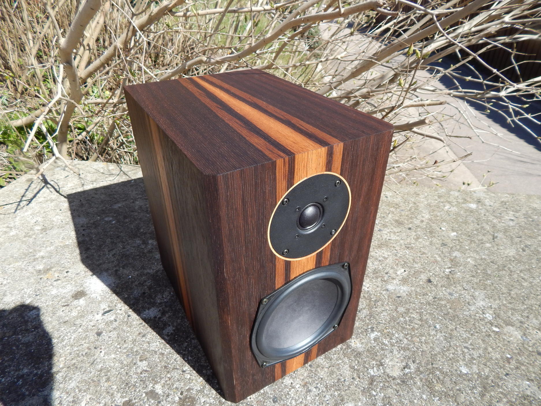

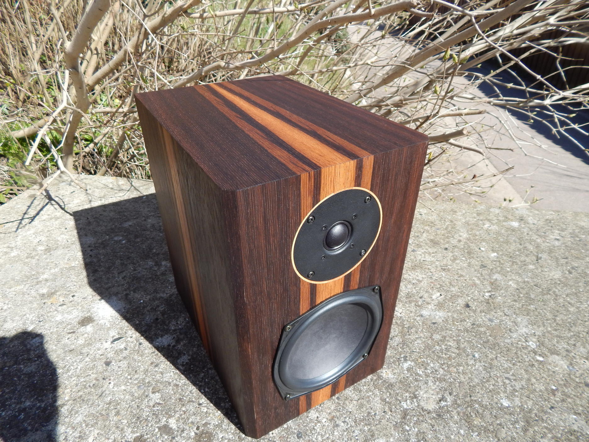

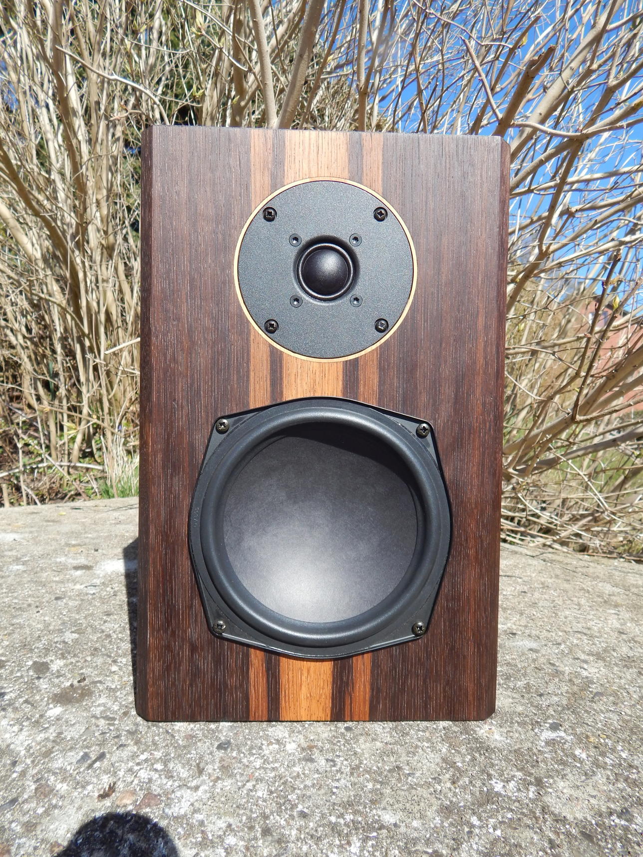

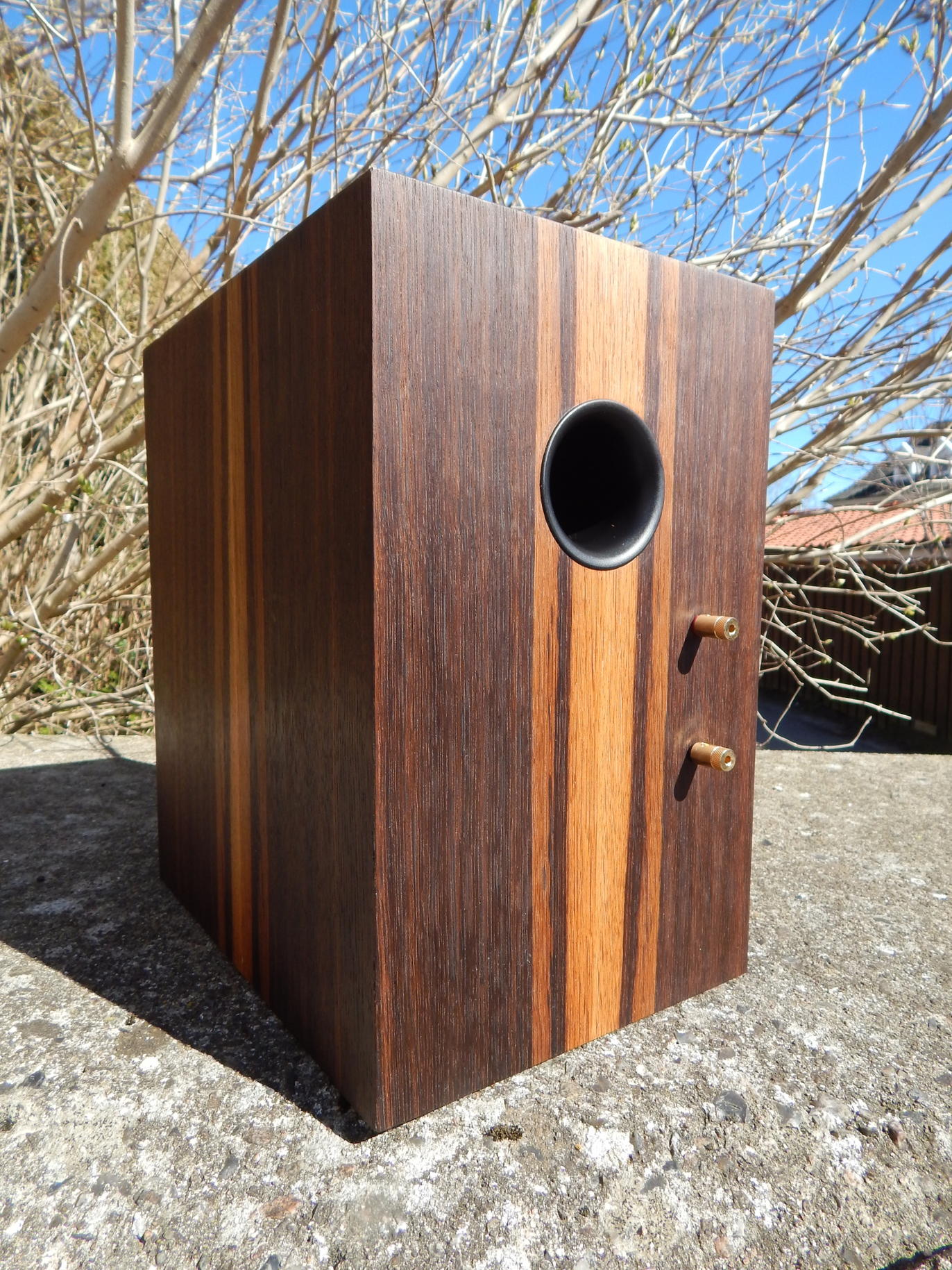

Die Gehäuse habe ich mir im Baumarkt aus 18mm MDF zusägen lassen, geschliffen und Furniert. Dann nochmals geschliffen und mit Leinöl behandelt.
Deine ausgesuchten Lautsprecher sind Hervorragend, weitaus besser als die Heco/Magnat/Teufelboxen, die man in diesem Preisbereich bekommt.
