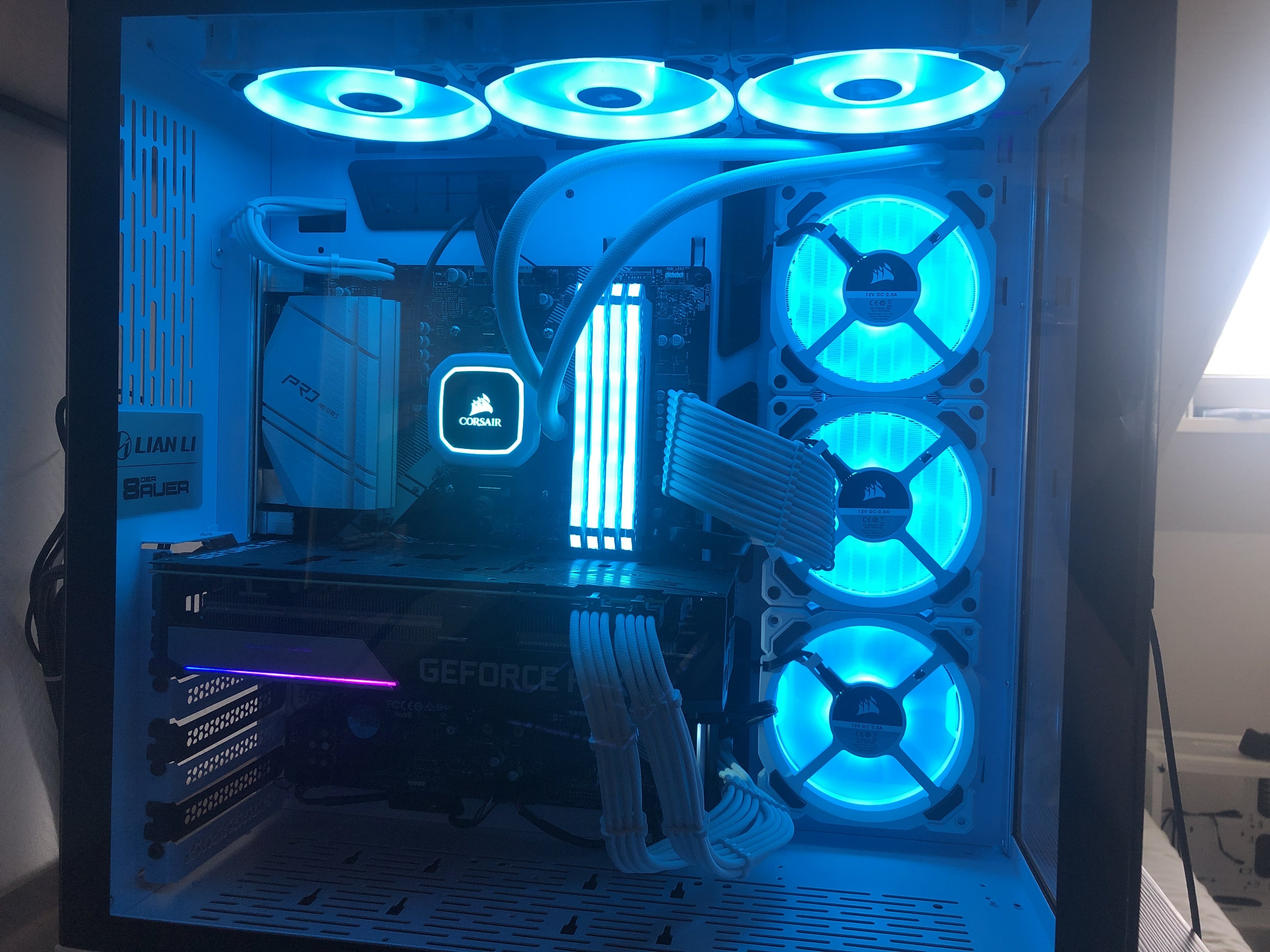

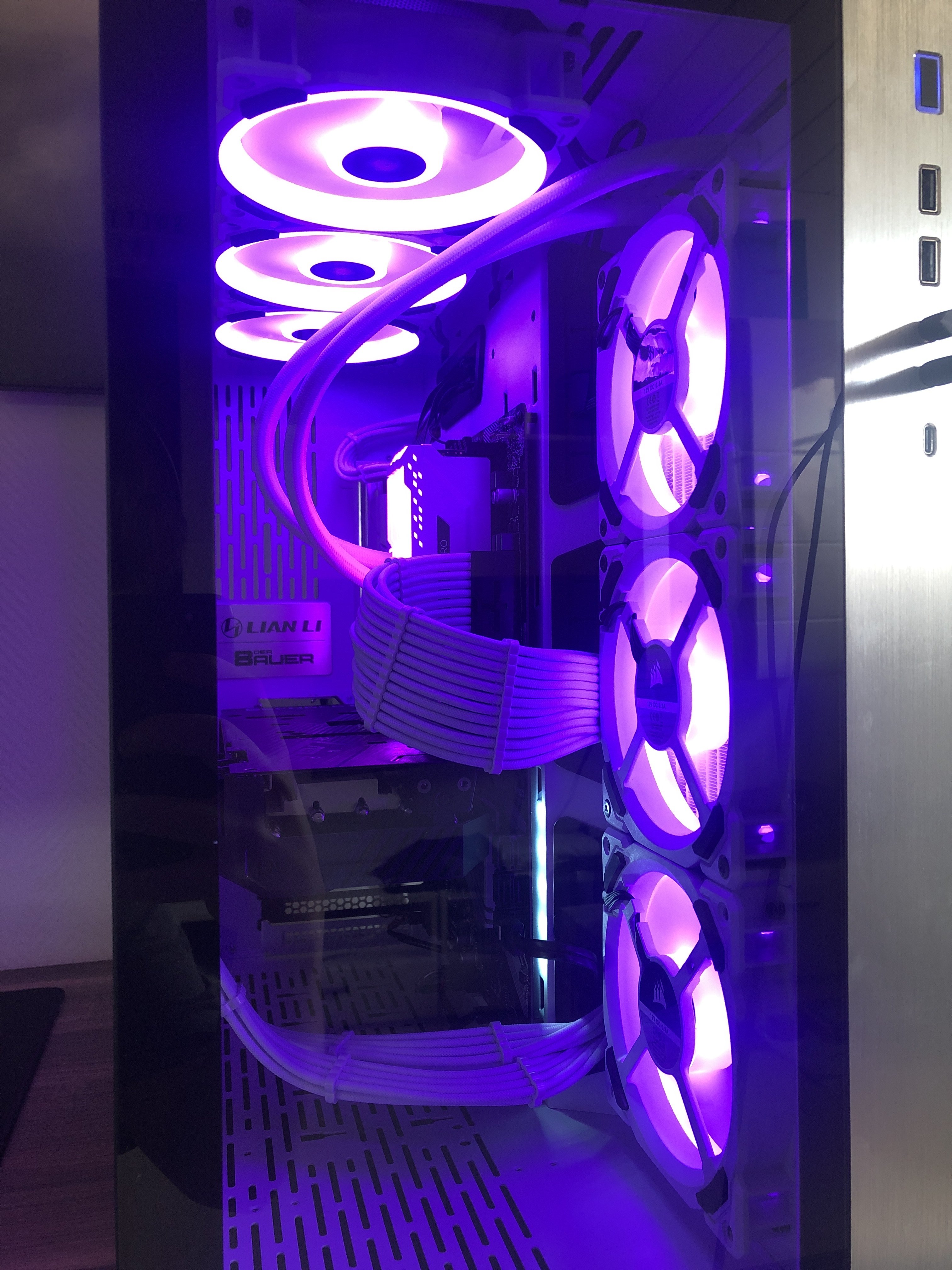

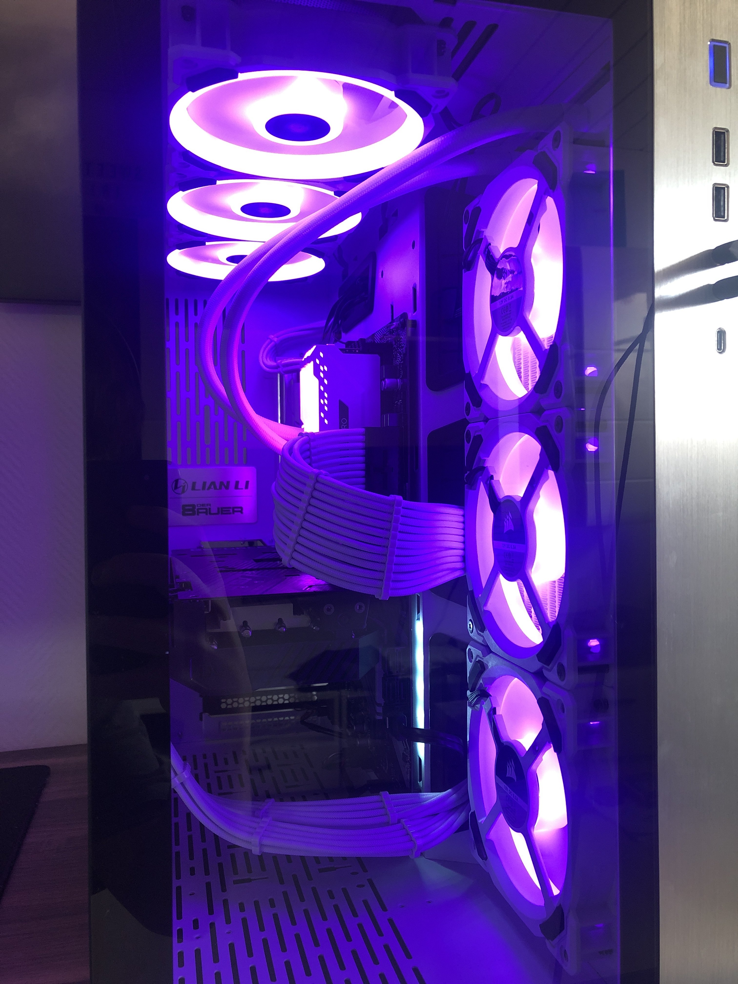

Zeig mal Fotos vom Aufbau.
Sind diese beiden Bilder ausreichend?

Machen wir den ultimativen Test: Ist die Luft, an den Seitenlüftern unter Last, also wenn die CPU auf Temperatur ist, spürbar wärmer? Wenn die Wassertemperatur bei 32°C liegt, ich weiß nicht wo Corsair misst, liegt der Schluss nahe, dass die Wärmeübertragung nicht ideal von Statten geht.
Also die Luft an allen Lüftern ist relativ kühl, also warm jedenfalls nicht.

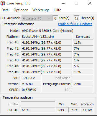

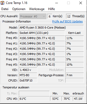

Als Anhang habe ich auch mal ein Bild von Core Temp hinzugefügt, falls man dort irgendwelche Informationen entnehmen kann.
Wie ich oben gesagt hab, habe ich keine Ahnung von sowas, aber wenn man keinen wirklichen Grund findet würde ich es halt einfach mal ausporbieren und die Wärmeleitpaste erneuern.

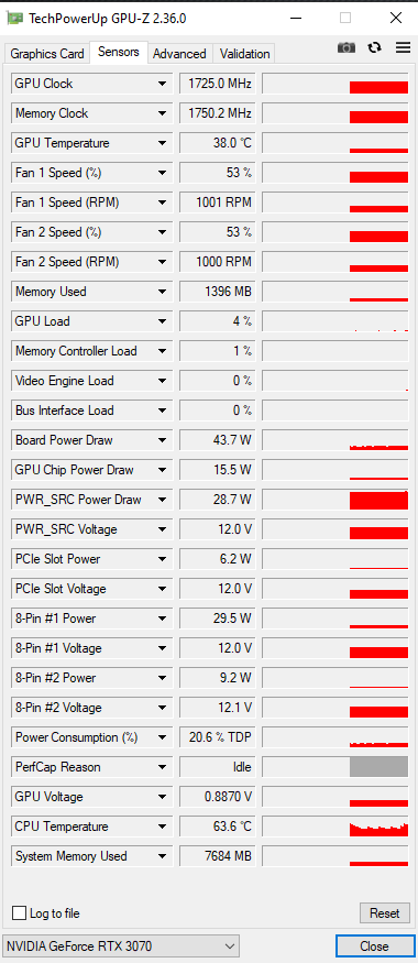

Hier ist auch ein screenshot von gpu z, beide programme zeigen ja eine relativ hohe Temperatur an, obwohl ich nur den Browser, Spotify und die Corsair Icue software geöffnet habe.

Spricht alles dafür, dass es an der Wärmeübertragung hapert.
Wie sehen denn die Temperaturen unter Last aus? Beim Spielen? Oder für den schnellen Test: Während eines CB23 Multicore Bench?
Ein gluckern aus der Pumpe vernimmst du nicht?
Ansonsten wäre wohl die erste Möglichkeit halt wirklich: Kühlblock demontieren, WLP runter, neue WLP rauf und Kühlblock neu montieren.

Ich bin jetzt kein AMD Experte.....aber ist die Frequenz im Idle nicht ein wenig Hoch und dazu ein relativ hoher vCore? Hast Du im Bios Einstellungen vorgenommen? Vielleicht mal auf Default stellen.
Ansonsten wäre ich auch bei dem Punkt mal den CPU-Kühler neu installieren. Kannst Du prüfen ob der Kühlkörper Warm wird...Einfach mal Fehlerminimierung.
