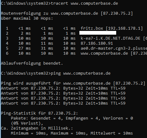

Ich habe 1&1 (100/40 Mbit) über Kupferklingeldraht und habe laut www.speedtest.net idR eine Ping zwischen 7-9 ms, wobei ich aber auch zur Vermittlungsstelle rüber gucken kann :D

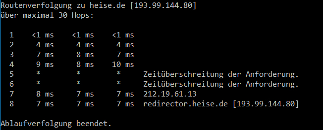

Ping zu heise.de 8-10ms.

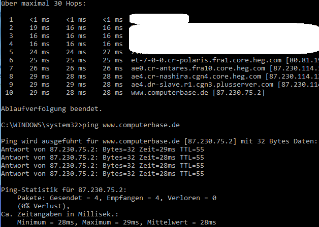

Mal zum Vergleich das was ich selbst gerade testen konnte:
Ping zu heise.de über VDSL 100 mit Vectoring aus dem Netz der Telekom: 26ms
Ping zu heise.de über FTTH aus dem Netz der Telekom: 3ms
Am Traceroute sieht man dann auch schön das nach dem eigenen Router der erste Hop schon 21ms auf die Latenz drauf schlägt. Das kenne ich auch an anderen Anschlüssen nicht anders daher verstehe ich nicht woher hier 2ms durch Interleave herkommen sollen. Was sind so eure Werte?
VDSL 35:
FTTH 200 kommt später
