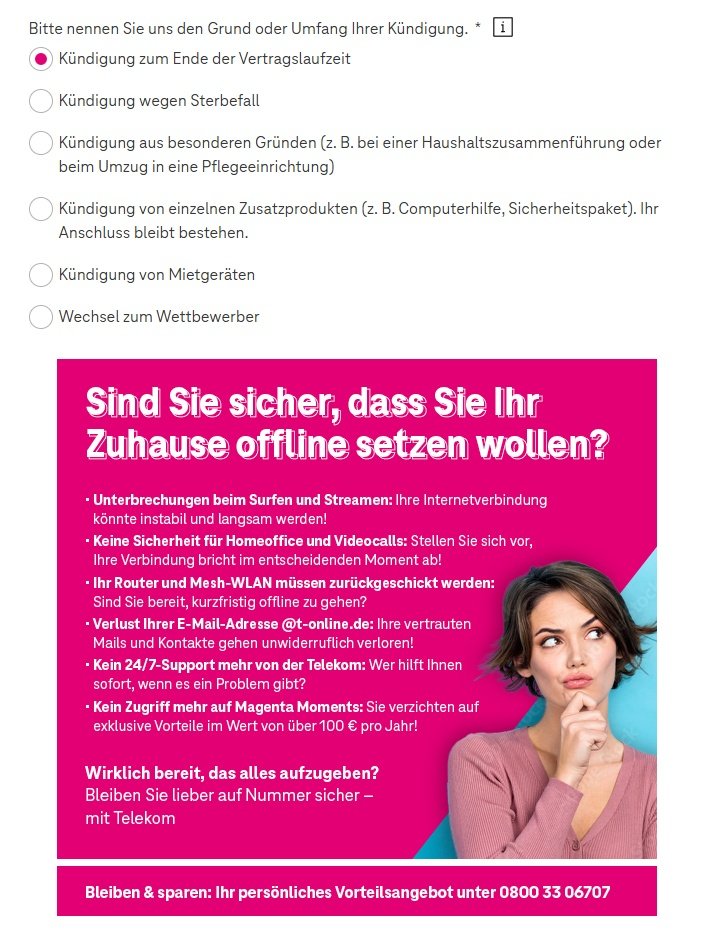

Korrekt. Eigentlich sollte eine Willenserklärung des Kunden, egal ob bei Eigenkündigung oder Kündigung durch neuen Anbieter, zeitnah bestätigt werden. Ein wenig sind die Kunden aber nicht ganz unschuldig an der Situation, da es sich in einigen Bereiche etabliert hat, nur zu kündigen, um ein Angebot der KRG zu erhalten. Aber dafür würden besagte 1-2 Tage locker reichen - erreicht man den Kunden nicht, hat er daran auch kein Interesse.
Man probiert es halt. Ende 2025 gab es für die Telekom ein Abmahnung, da Mobilfunkkunden bei der Kündigung Angst gemacht wurde. Das gleiche gab es auch fürs Festnetz, aber dort habe ich keine Berichterstattung zu gesehen.
Wurde beim Kündigungsformular fürs Festnetz aber inzwischen ebenfalls entfernt.
Kunden mit wenig Ahnung kann man dadurch schon verunsichern. Vor allem heißt Kündigung ja nicht, dass das zuhause offline gesetzt werden soll. Sondern dass man entweder den Anbieter oder sogar die Zugangstechnik wechselt. Der versierte Kunde kann die Punkte aber entkräften:
- Unterbrechungen beim Streamen und Surfen: Sofern die Leitung in Ordnung ist, gibt es normal keine Unterbrechungen. Vielmehr ist das Surferlebnis bei einem Anbieter mit offenem Peering sogar besser.
- Keine Sicherheit für Homeoffice und Videocalls: Warum sollte das woanders weniger gut funktionieren?
- Ihr Router und Mesh-WLAN müssen zurückgeschickt werden: Richtig, aber der Weg zur Packstation ist kein großer Aufwand. Und offline gehen muss man nicht, da man sich zuerst neue Hardware besorgt, bevor man die alte zurückschickt.
- Verlust Ihrer E-Mail-Adresse @t-online.de: Nope. Die lässt sich nach Vertragsende in Freemail umwandeln.
- Kein 24/7-Support mehr von der Telekom: Richtig. Aber das ist klar, wenn ich kein Kunde mehr dort bin. Bei Problemen wende ich mich dann an den neuen Anbieter.
- Kein Zugriff mehr auf Magenta Moments: Den Punkt gebe ich. Allerdings sind viele der Vorteile und Aktionen auch verfügbar, wenn man nur Kunde mit einer Prepaidkarte ist.

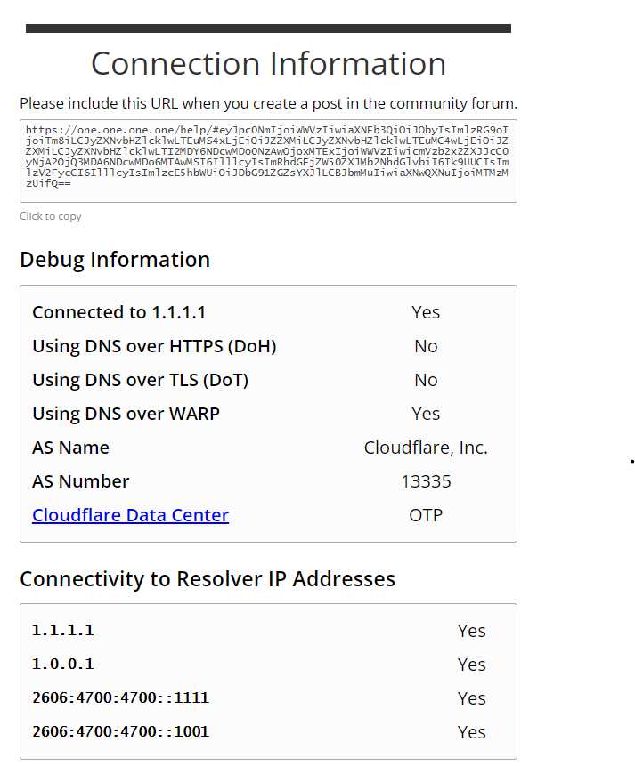

Interessant könnte für viele Kunden, die noch in der MVLZ hängen, der folgende Workaround sein, der gestern in der ThC gepostet wurde: https://telekomhilft.telekom.de/con...597b08879d?commentId=69750e06f8cc8d29601231ef
Ich habe das mal probiert, aber die Configdatei für WireGuard noch um die IPv6-Bereiche von Cloudflare erweitert.
Sieht nun so aus
Code:
[Interface]
PrivateKey = xxxxxxxx
Address = 172.16.x.x/32, 2606:4700:110:xxxx:xxx/128
DNS = 1.1.1.1, 1.0.0.1, 2606:4700:4700::1111, 2606:4700:4700::1001
MTU = 1280
[Peer]
PublicKey = xxxxx
AllowedIPs = 173.245.48.0/20, 103.21.244.0/22, 103.22.200.0/22, 103.31.4.0/22, 141.101.64.0/18, 108.162.192.0/18, 190.93.240.0/20, 188.114.96.0/20, 197.234.240.0/22, 198.41.128.0/17, 162.158.0.0/15, 104.16.0.0/13, 104.24.0.0/14, 172.64.0.0/13, 131.0.72.0/22, 2400:cb00::/32, 2606:4700::/32, 2803:f800::/32, 2405:b500::/32, 2405:8100::/32, 2a06:98c0::/29, 2c0f:f248::/32
Endpoint = engage.cloudflareclient.com:2408
Wenn ich das aktiviere, werden nur die Seiten bei Cloudflare über Cloudflare WARP geleitet, der Rest weiterhin direkt über die Anbindungen des ISP.
Reaktionen: FTTC und froeschi62

Aktuell gibt's auch keine Probleme. Habe gestern das VPN zu Cloudflare eingerichtet. Leider unterstützt unifi nur IPv4. Werde es heute Abend nochmal testen.

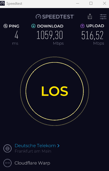

Mit IPv4 und Cloudflare VPN läuft es ohne Probleme. Fotos werden sofort geladen.
Der Cloudflare Speedtest läuft auch mit Fullspeed 👍🏻

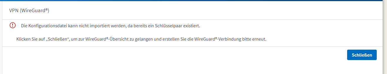

Ich habe das Ganze bisher auf dem Rechner mit einem Wireguard Client erfolgreich getestet.
Nun möchte ich aber die Verbindung über die Fritzbox direkt herstellen, scheitere aber. Was ich weiß und getan habe, alle ipv6 Einträge müssen aus der Konfigurationsdatei vorher entfernt werden.
Das habe ich getan:
Interface]
PrivateKey = EPWE8xxxxxxxxxx=
Address = 172.16.0.2/32
MTU = 1280
[Peer]
PublicKey = bmXxxxxxxxxxxx=
Das Importieren scheitert aber mit folgender Meldung:
Hat jemand eine Idee?
Ist es nicht so, dass die FRITZ! Boxen entweder nur eingehendes Wireguard (von Clients aus) können oder halt Wireguard in der Box um via VPN rauszugehen.
Aber beides auf einmal geht glaube ich nicht.
