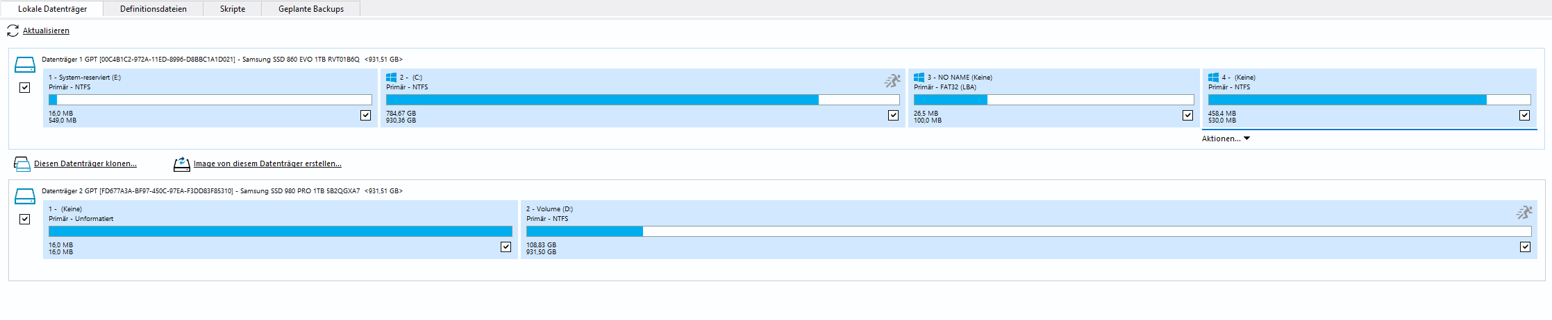

Gut, ich möchte ausschließlich die Partitionen, auf denen mein Betriebssystem gespeichert ist klonen, sonst nichts.
So sieht das ganze in Macrium Reflect aus, welche wären denn die OS Partitionen?
Alle vier Partitionen sind nötig, was willst Du da abwählen? Die Hauptpartition nimmt ja 99% der ganzen SSD ein, der Rest ist Kleinkram aber nötig.

Das war ein kleines Missgeschick, mache ich gerade wieder rückgängig. iCh dachte ich könnte die Hauptpartition weglassen, da das Betriebssystem dort nicht gespeichert ist, aber belehre mich gerne eines besseren!
