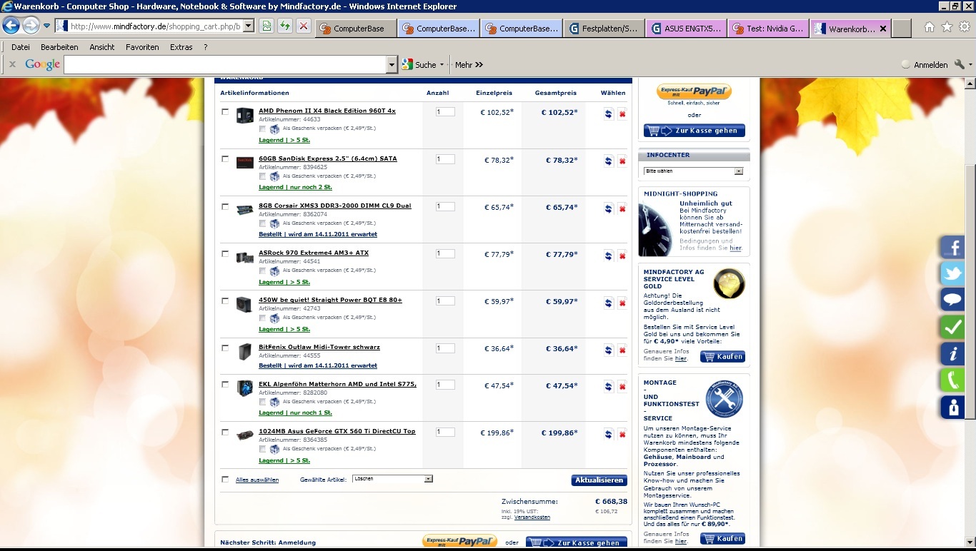

Bewertung dieser Zusammenstellung + Welche Graka?
Nimm doch statt dem i5-2400 den i5-2500K. Der kostet nur 15€ mehr hat dafür aber auch 200MHz mehr und du kannst ihn wenn nötig in 1-2 Jahren übertakten. Wie gesagt, P/L-technisch also die beste Wahl. Zumindest meiner Meinung nach ;)
668EU ohne Versandkosten bei EINEM Anbieter mit CPU Kühler.
Damit hast noch Geld für Lüfter,Laufwerk.....bis 700EU.
Mit glück kannst ihn auch noch zum x6 Freischalten;)

achso hab das ers falsch verstanden :) dachte ich brüchte glück um die 4 kernen nutzen zu können
also könnte es prinzipiell ein beschnittener x6 sein den man als x4 bekommt
