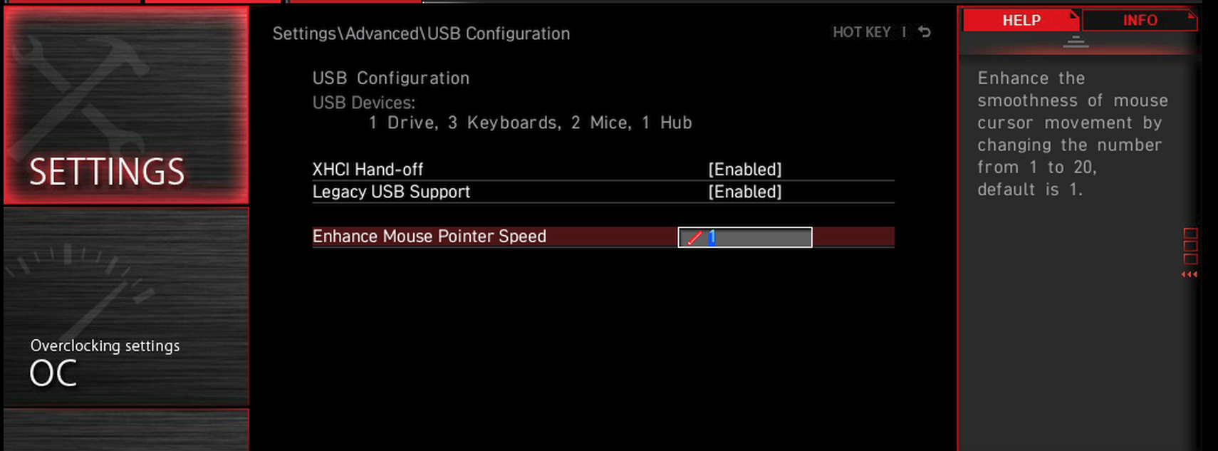

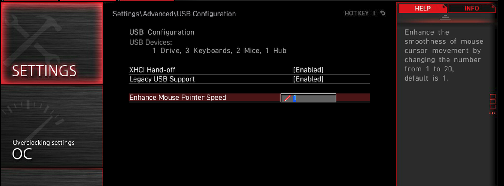

Wie sehen im BIOS die Einstellungen für die USB-Konfiguration aus?
Man könnte die Einstellungen für XHCI und USB-Legacy-Support mal testweise verändern:
