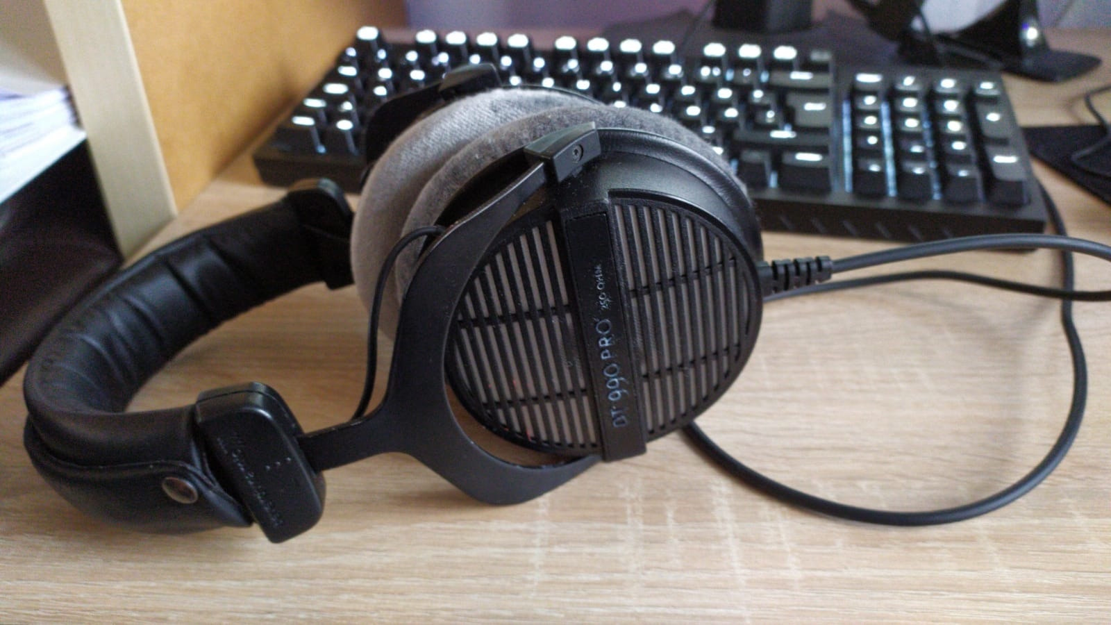

mein Beyerdynamic DT 990 pro hatte einen Kabelbruch erlitten.
Aufgefallen war mir dies, da ich auf einmal rechts im Kopfhörer keine Stimmen mehr wahrgenommen habe.
Habe dann das Kabel inspiziert und tatsächlich war das Kabel am Ausgang aus der linken Hörmuschel an der dehnbaren Gummivorrichtung angerissen.

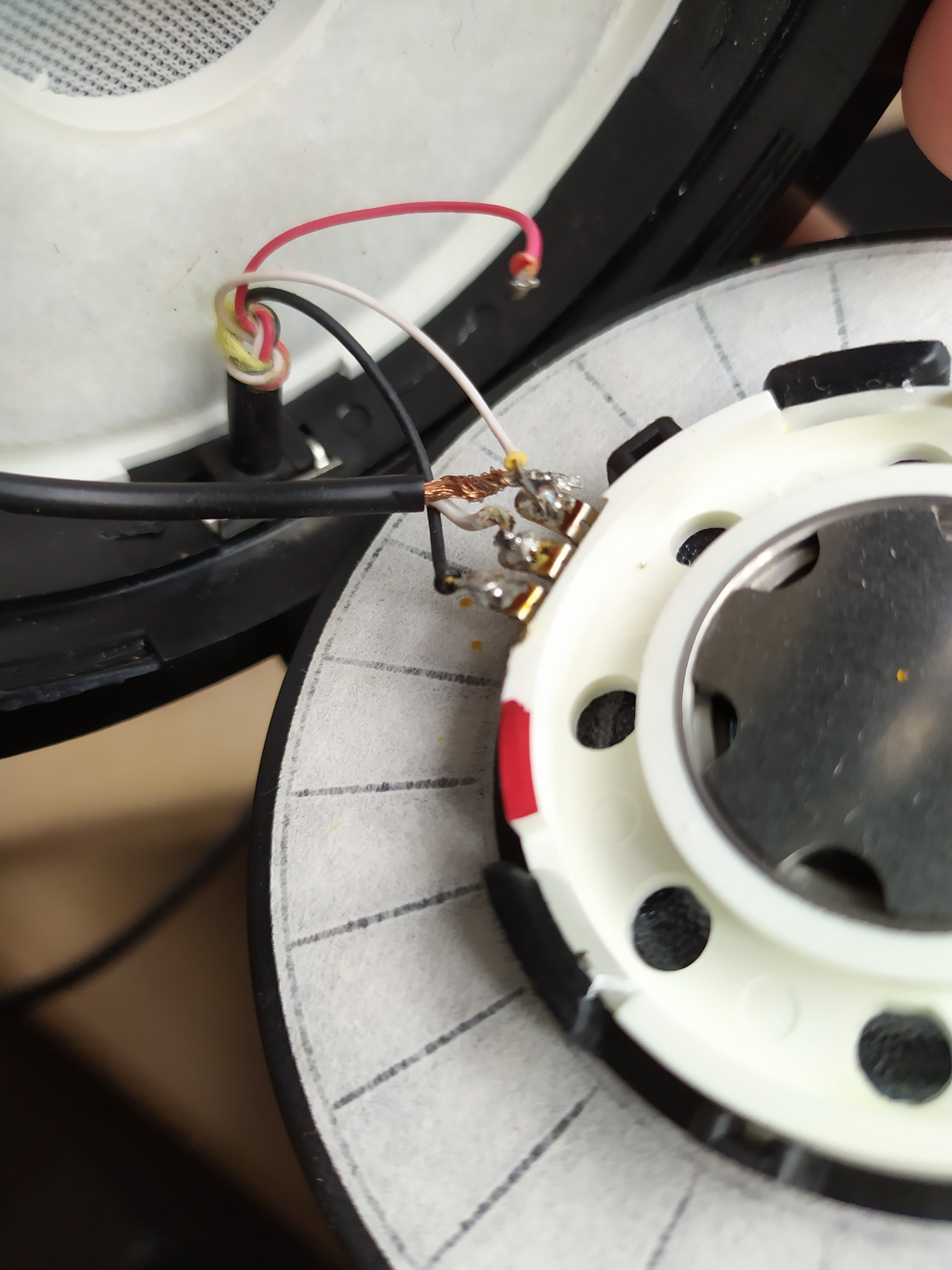

Neues Kabel und gleich neue Earpads gekauft . Alles verlötet und wieder zusammen gebaut.
Nun das Problem: links funktioniert weiter alles wie es soll.
Rechts immer noch Probleme:
Netflix - Nur sprachen links, rechts garkein Ton, wenn keine Musik läuft.
Spotify- Podcasts, sprache nur links.
Youtube - Sprache nur links
Wenn ich über Spotify eine Bibi und Tina Folge anstelle, höre ich die Stimmen auf einmal teilweise von rechts. Bestimmt weil diese dann explizit auf diesen Channel geleitet werden?
Auch an unterschiedlichen Systemen getestet. Dort das gleiche Problem.
Die Frage ist nun, was könnte weiter defekt sein?
Muss ich ggf. das rechte "System" für 47 € auch noch wechseln.
Oder das linke? Wie kann ich das herausfinden?
