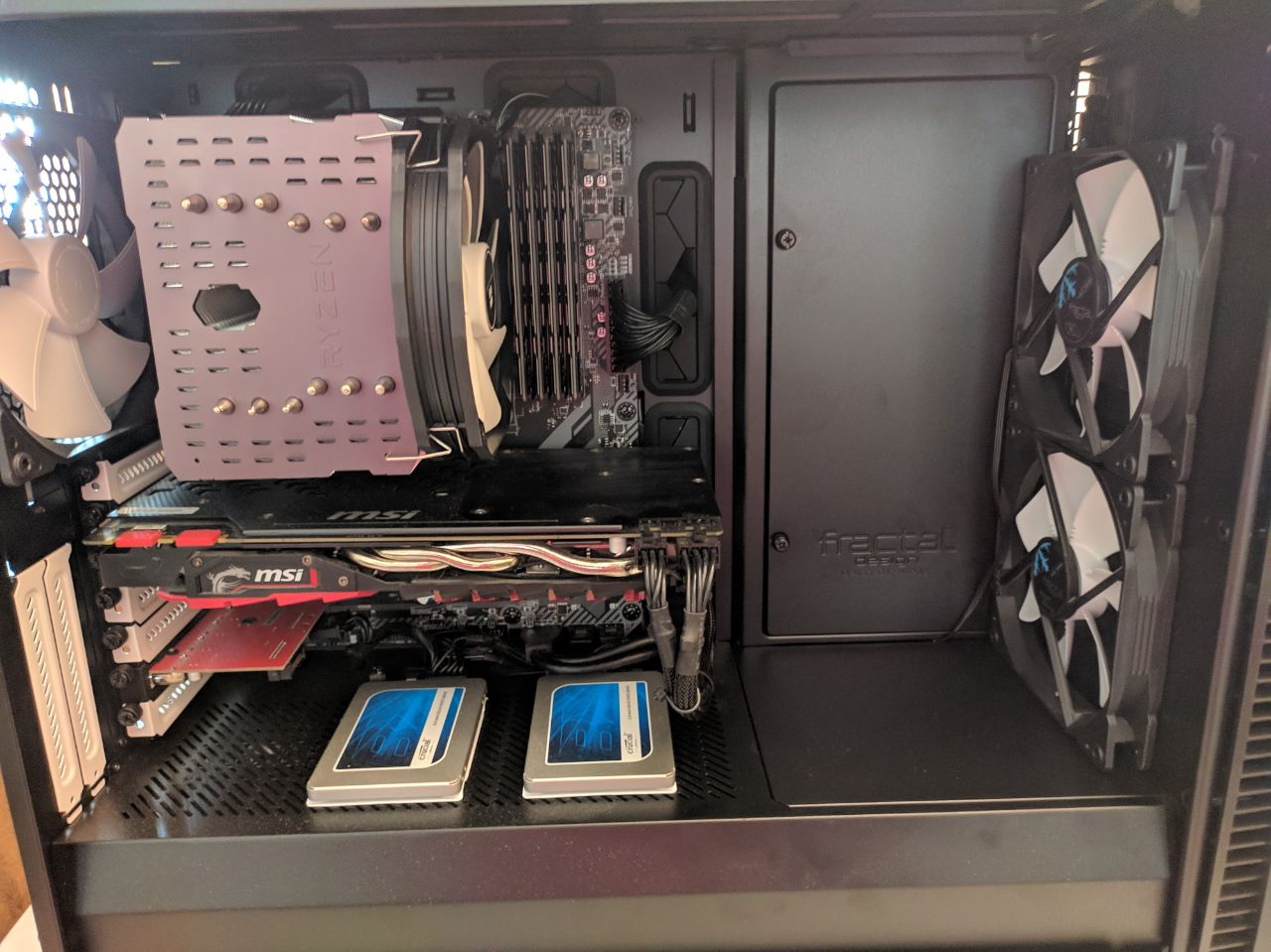

Bei einem AsRock X570 wurde u.a. der sehr, sehr geringe Abstand zwischen CPU / Sockel und dem ersten PCI-e x16 Steckplatz bemängelt, so daß man einen Kühler mit über 120 mm Lüfter vergessen könnte.
Lüfterlos gab es zum Testzeitpunkt nur ein sündhaft teures Gigabyte Board.
Wie sieht es beim Tomahawk Max mit großen CPU Kühlern aus? Oder gibt es ein halbwegs bezahlbares X570 Board mit sehr leisem Lüfter und gutem Platz für Kühler? Bezahlbar ist so bis max. 250 Euro.

Habe das Tomahawk (Max ist baugleich) mit einem ARO M-14 kombiniert und es passt alles.
Wenn es rein ums Gaming geht reicht aktuell der 3600 (x) völlig.
Wie mein Herz blutet, wen ich den Thermalright auf Am4 sehe :/
