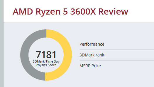

Naja, so viel liegt der x3600 nicht hinter dem "Standard".
Der Bench zeigt 6945, klickt man auf den CPU weiter unter sind wohl im mittel nicht soooo extrem viel mehr drin.
