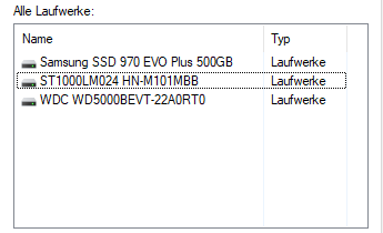

Welche 1TB HDD/SSD ist verbaut?

Furkan1556 schrieb:
Was ist das genau?

Auf der Mittleren Festplatte ist BF1 installiert und spiele auf Full HD.

Hilfe auf einer 2,5er Notebookfestplatte ist das Spiel installiert ?
Die Ladezeiten würden mich ja schon echt ankotzen.
ok Battleflield 5 .. aber 20 vs 46 Sekunden ist schon ne Menge Zeit.
