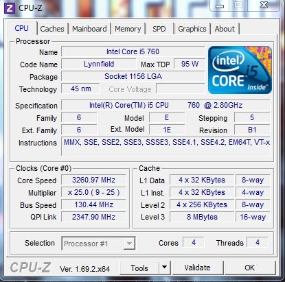

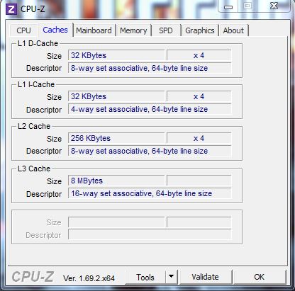

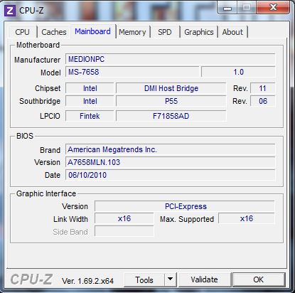

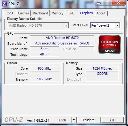

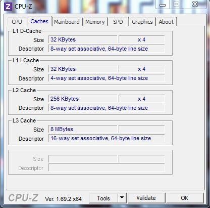

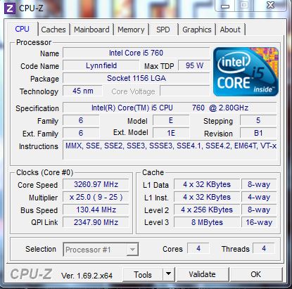

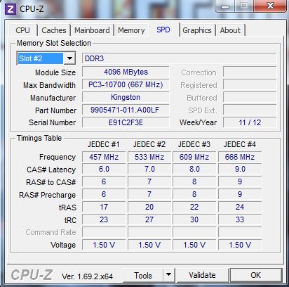

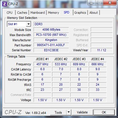

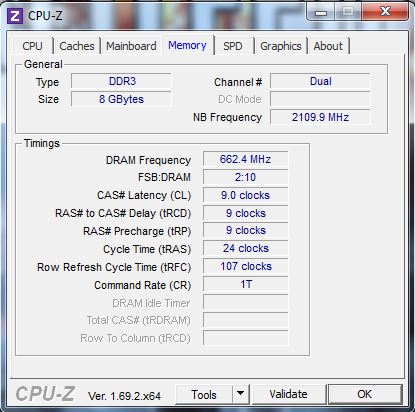

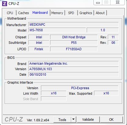

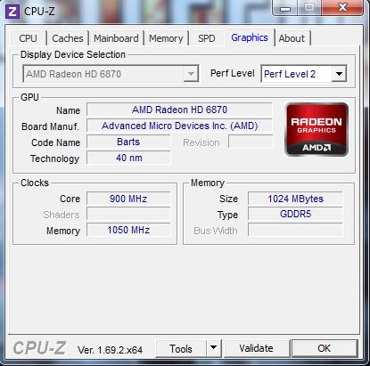

Ich habe jetzt von von jedem Reiter einen Screenshot gemacht. Bis vor 3 Wochen konnte ich BF4 ohne Probleme auf meinem PC spielen ( Low Details ).

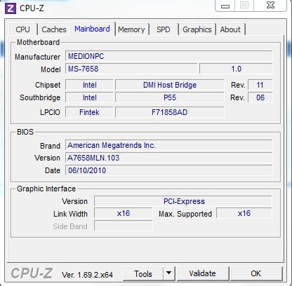

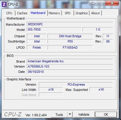

gibts nix zu meckern alles so i.O. , nun ja das Mainboard BIOS wäre aktueller sicher besser. Wirst aber nur bei Medion online finden, wenn überhaupt.
Ich versteh es auch nicht. Das mit dem einfrieren kam "spontan". Genau zu dem Zeitpunkt als mir das Spiel sehr viel Spaß machte.
spontan kommen immer die Updates für Windows 7/8 , vllt hat er ja die Treiber von MS einfach drüber gespielt, eine Möglichkeit. Ein "angepassertes" Mainboard BIOS wär da schon ne Option.
Was meinst du mit angepasstes BIOS. Sry kenn mich mit der Materie BIOS nicht aus. :)
Habe bei der Website von Medion nach einem BIOS Update gesucht und habe ein Treiberupdate für den Intel Chipsatz heruntergeladen. Am BIOS hat sich aber laut CPU-Z nichts geändert.

Habe jetzt mit MSI Afterburner den GPU Takt heruntergedreht. An der Situation hat sich aber nichts geändert.
