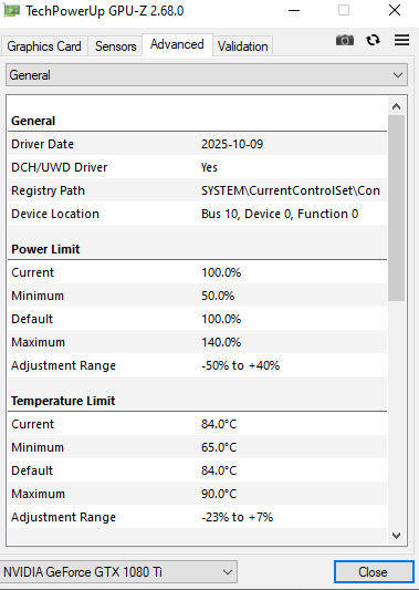

Bitte Screenshots der Konfiguration mithilfe des Systemüberblicks von HWiNFO und GPU-Z posten, damit man einen schnellen Überblick über Systemkonfiguration (u.a. die BIOS-Version des Mainboards) bekommt.

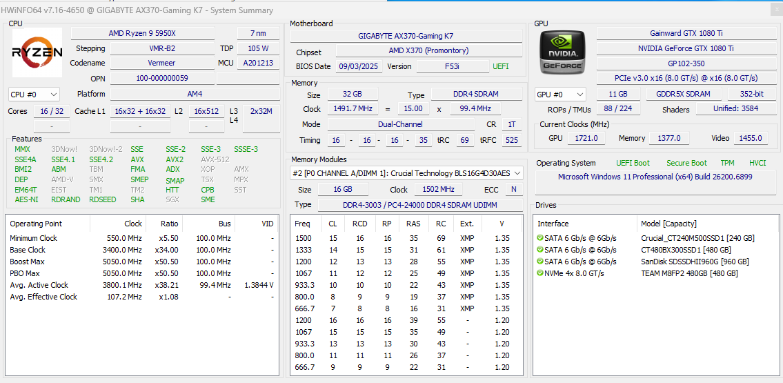

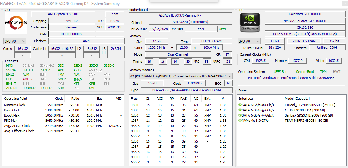

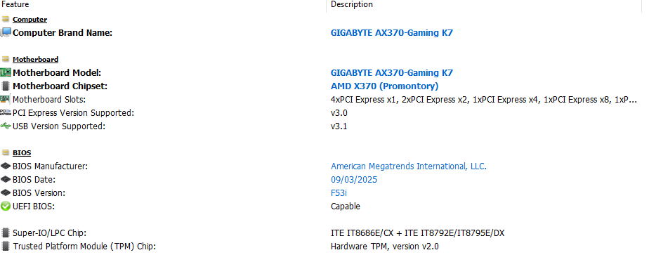

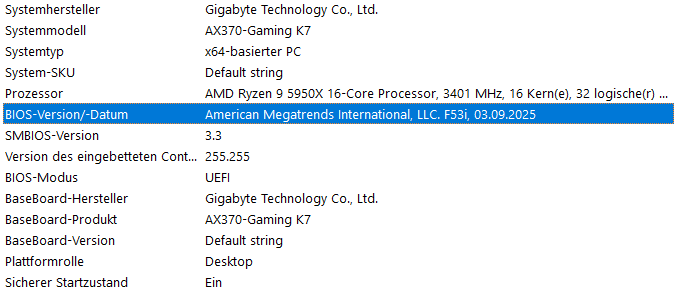

Hier noch die Screens:

Hm, laut HWiNFO ist das BIOS aktuell. UEFI Boot, Secure Boot und TPM sind aktiv. Die HVCI-Unterstützung muss allerdings noch aktiviert werden.
Es fällt auf, dass der RAM nur mit dem Basistakt läuft, hier sollte idealerweise bei dem verwendeten RAM 1500MHz stehen, was wegen DDR 3000MHz entspricht.
Als Betriebssystem funktioniert Windows 10, ich würde aber wegen des abgelaufenen Supports durch Microsoft eher zu Windows 11 raten.
