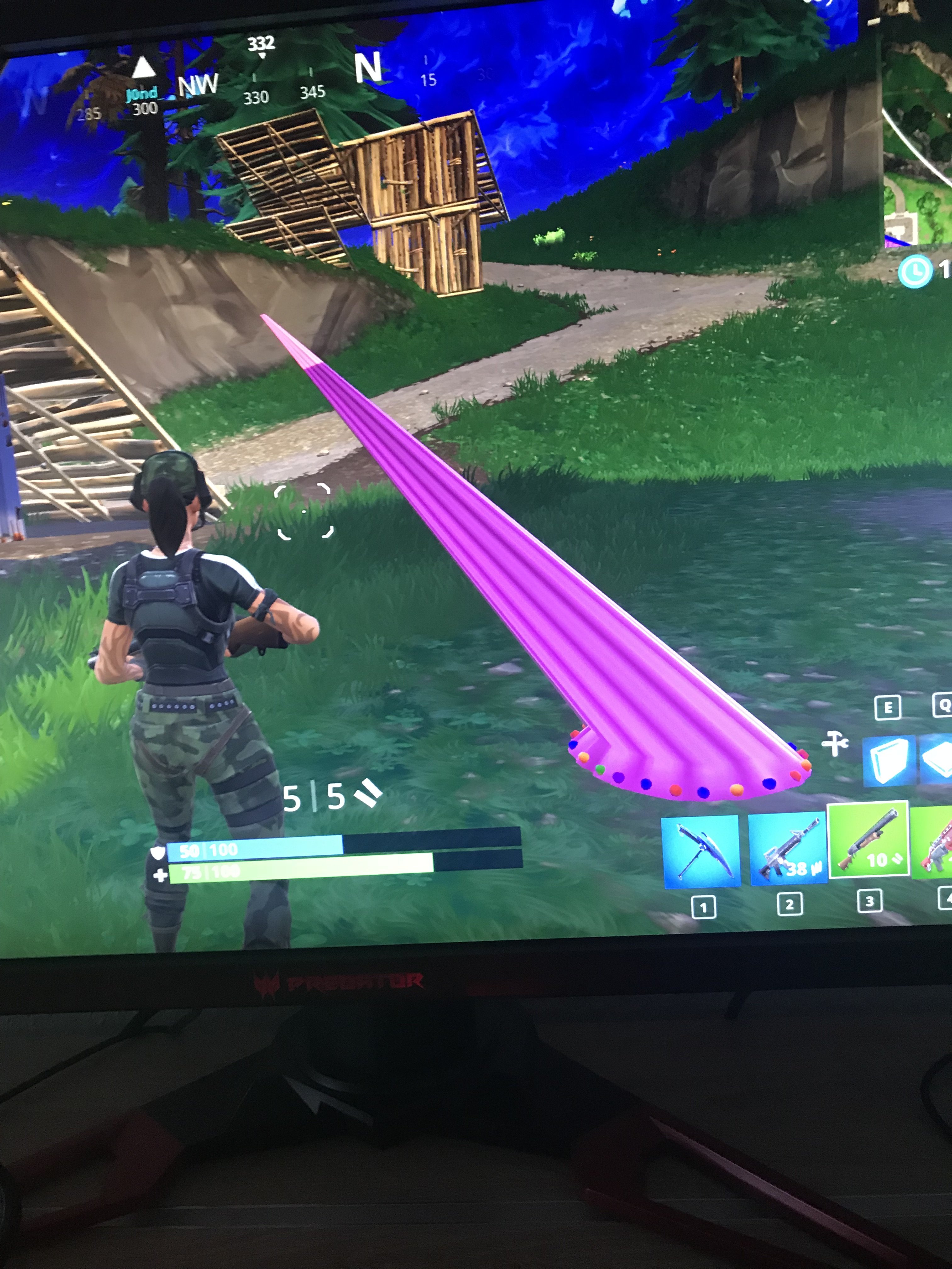

Ich hab noch etwas Interessantes entdeckt, und zwar bin ich beim zocken jetzt mehrmals einem merkwürdigen pinken Objekt begegnet. Ein Bild hiervon habe ich mal mit hochgeladen. Kann es sein das die Grafikkarte hier Fehler produziert?

Grafikkarte runter takten oder Reklamieren
@Neronomicon
Ach, diese Texturefehler sind doch altbekannt und können immer mal wieder auftreten.
Vllt, liegts am aktuellen Treiber, schau in den anderen Thread, selbe Symptome 2 Tage her.
Nickel schrieb:
Texturefehler, das Thema hatten wir schon vor eine paar Tagen hier.
Kann am Spiel liegen, nimm mal einen anderen Treiber.
https://www.computerbase.de/forum/threads/grafikfehler-in-pubg-mit-neuer-msi-1050-ti.1802855/
Seine Grafikkarte ist aber vermutlich auch Defekt ;)
Es gibt zurzeit keine Grafik Bugs weder in fortnite noch in pubg, egal mit welchen Treiber.
Klar sind solche "Fehler" bekannt da Grafikkarten nun mal eine sehr hohe Ausfallrate nun mal haben.
Aber ein Treiber verursacht in extrem seltenen fällen Artefakte.
AMD hat sich das damals bei der HD7000 Serie ziemlich einfach gemacht, einfach die Voltage per Treiber für einige OC Modelle angehoben.
@Häschen "Es gibt zurzeit keine Grafik Bugs weder in fortnite noch in pubg, egal mit welchen Treiber. "
Vermutlich wohl doch, es häuft sich langsam)
Dann gebe es schon logischerweise tausende Beiträge in Pubg/fornite/nvidia Forums.
Aber 0 Reports
OK.
Einfach mal andere Spiele testen, Benchmarks laufen lassen.
Die Fehler wie auf dem Foto gab es schon immer mal.
Das muss kein defekt sein, wie auch in dem anderen Thread erwähnt.
Und mal einen älteren Treiber nehmen.
Die aktuellen Treiber sind alle kürzlich angepasst/geändert worden auf das neue Windows Display Driver Model WDDM 2.4, wegen Windows 10 1803.
Das stimmt schon "es muss kein Defekt sein" aber pubg und fortnite sind zurzeit die meist gespielten Spielen, Reports über Grafikfehler würden sich tausendfach häufen.
Deswegen bin ich meistens auch immer Direkt, vor allem wenn es sich um Werks OC karten handelt wo 1 von 1000 Karten eh nicht stabil läuft.
Am einfachsten wie bereits von @Neronomicon erwähnt, Grafikkarte raus und iGPU Testen.
Er sollte besser seine Grafikkarte testen und beobachten,
ob diese Probleme auch in anderen Spielen auftreten.
Mal mit einem älteren Treiber auch.

Ich muss @Häschen da zustimmen, ich schaue des Öfteren Streams zu Fortnite und lese auch häufiger mal Beiträge in Foren zum Thema Bugs und ich muss sagen von diesem Problem habe ich noch nie gelesen/gehört.
Ich habe jetzt den Rechner einmal über die Grafikkarte an einen Monitor angeschlossen. An den Mainboard-Displayportanschluss habe ich einen anderen Monitor angeschlossen. So das jeder Monitor quasi auf mit einer anderen GPU läuft. Sollte ich noch einmal ein schwarzes Bild bekommen, so müsste ich ja sehen, ob beide Monitore einen Blackscreen zeigen oder nur der der an der Grafikkarte angeschlossen ist.
