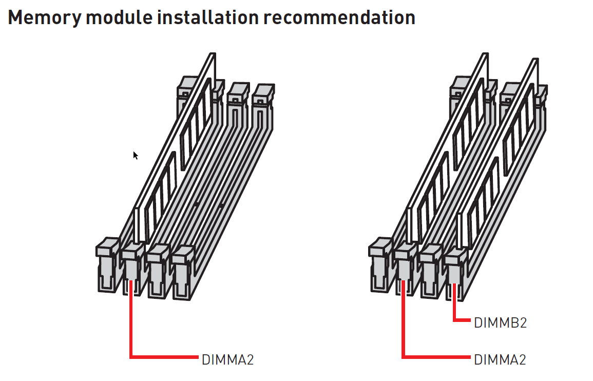

Hast du die RAMs lt. Handbuch gesteckt?
also so?

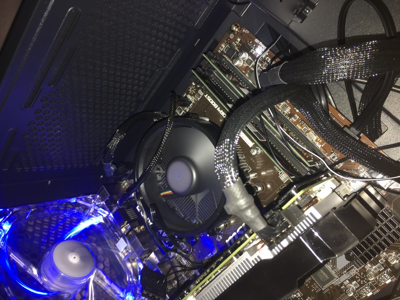

Anhand des Bildes fällt mir nur auf, dass dein RAM evtl. in den falschen Slots stecken könnte... bei mir wären es jedenfalls die falschen Slots. Das ist aber vom Mainboard abhängig und ich wollte es nicht unerwähnt lassen.
DarkSoul schrieb:
Die sind der wichtigste Hinweis, was das Problem sein könnte.
also in den richtigen Slots ist es laut Abbildung auf dem Mainboard ich hab jetzt aber einfach versucht es in die anderen Slots zu stecken funktioniert aber auch nicht.
