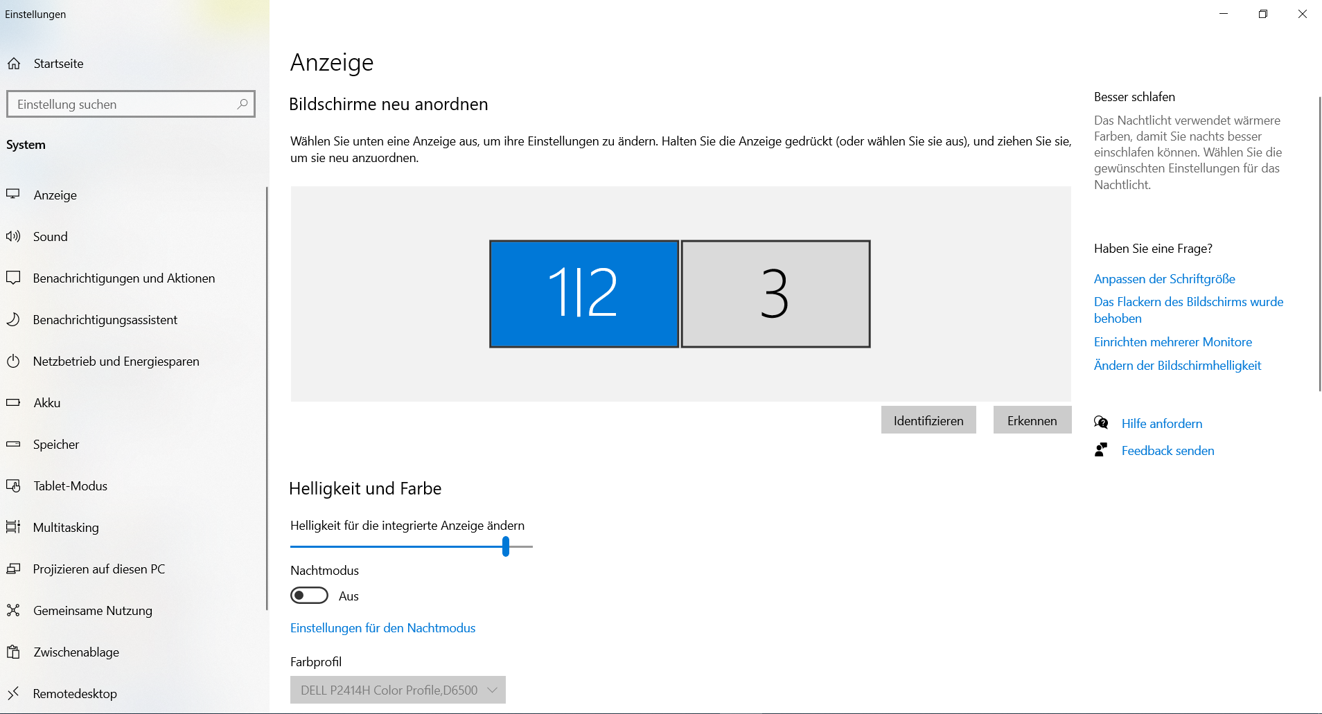

Ansonsten ist Spiegeln oder Desktop Erweitern einfach eine Einstellungsfrage in den Windows Anzeige Einstellungen. Da geht Spiegeln genauso wie erweitern oder auch Monitor 1+2 gespiegelt und Monitor 3 erweitert.... oder oder oder.
z.B. so:
Das Anliegen sollte also ganz ohne irgendwelche Splitter/Adapter Basteleien funktionieren.
