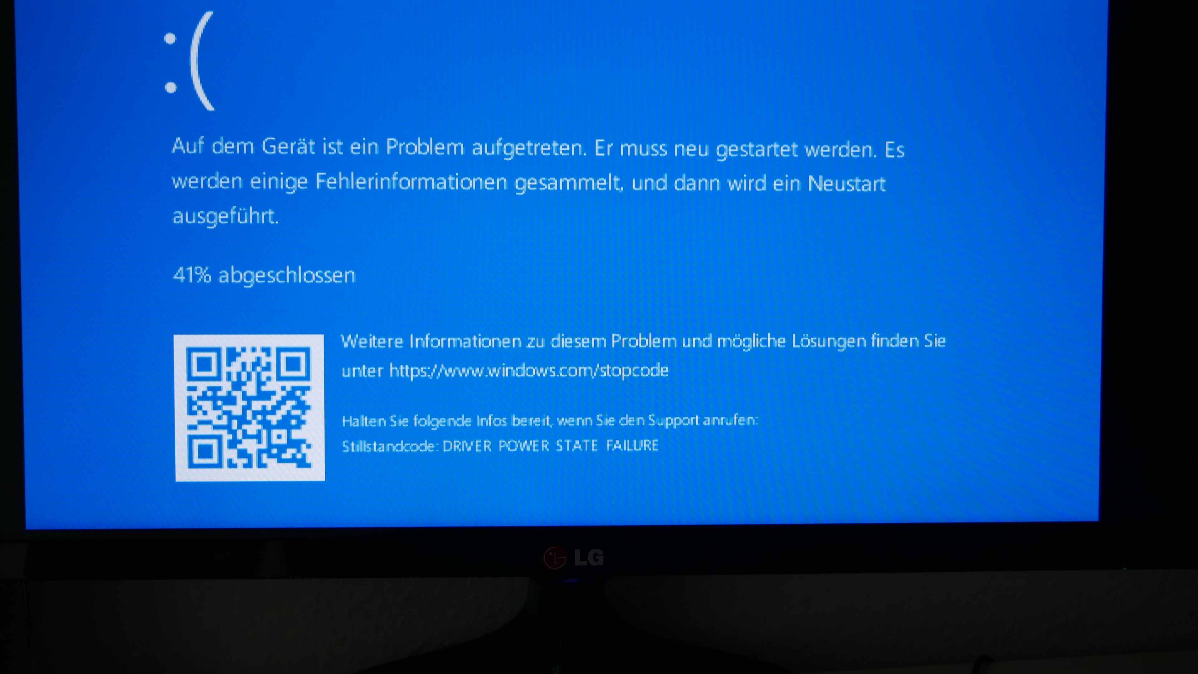

Ich habe vor einer Woche die meinen neuen PC zusammen gebaut.
Bis auf die Grafikkarte wurden alle Komponenten neu erworben.
Seit gestern habe ich folgendes Problem:
Nach einem Neustart dauerte das Hochfahren sehr lange. Als der Vorgang abgeschlossen war, glitt der Mauszeiger nicht mehr flüssig über den Bildschirm und Ton sowie Bild fingen an zu ruckeln. Beim Ton fühlt es sich an, als ob alles kurz hängen bleibt und es kommt ein verzerrtes Geräusch. ALs ich ihn danach Neustarten wollte, bekam ich einen Bluescreen. Nun versucht er sich beim Starten selbst zu reparieren, findet aber nichts.
Ich hatte dieses Problem schon kurz nach dem ich das OS zum ersten mal aufgesetzt hatte. Allerdings habe ich es dann mit einer kompletten Windows Neuinstallation beheben können.
Danach lief alles für drei Tage wie am Schnürchen.
Weder die Auslastung von CPU, RAM oder GPU sowie die Temperaturen weisen beim auftreten des Problems erhöhte Werte auf.

Welcher Bluescreen genau? Mit bluescreenview kann man es ermitteln. Nicht nur den BSOD plus Parameter selber sondern auch den stacktrace beachten.
