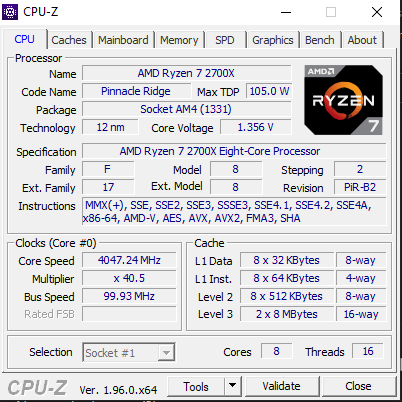

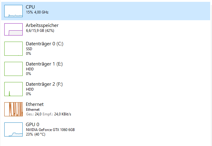

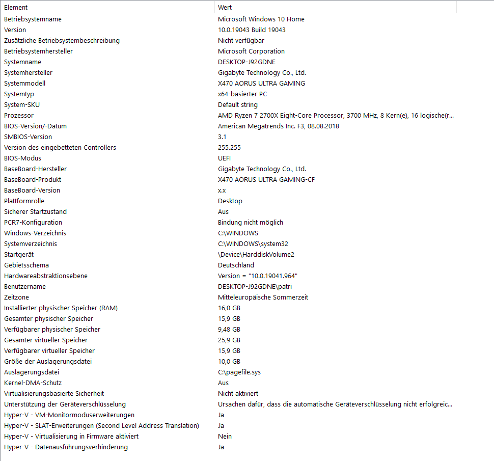

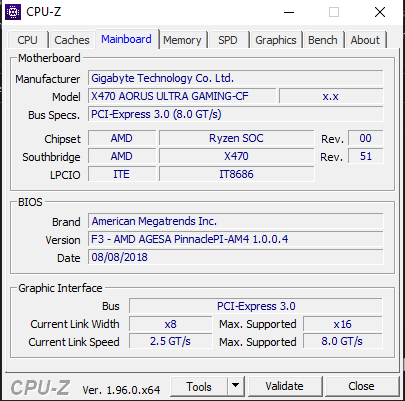

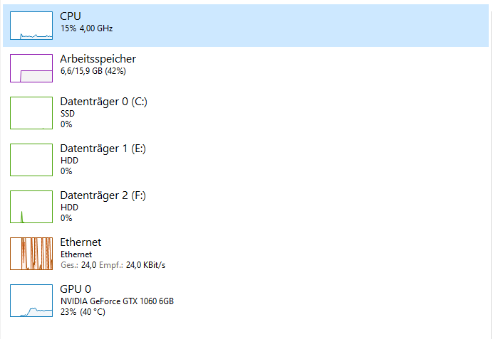

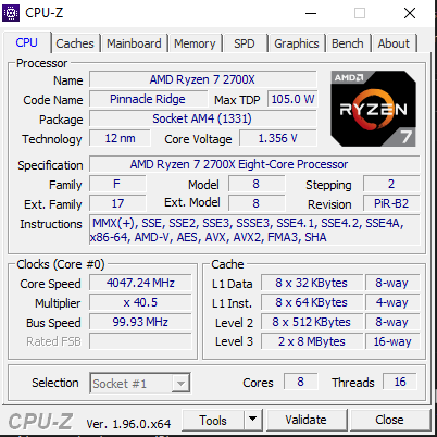

seit nun mehr als 5 Monaten habe ich das Problem das mein PC nach unregelmäßigen Zeitabständen und unabhängig davon was ich ausführe. Ich kann meinen PC bis zum Maximum auslasten und die Ruckler treten nicht auf, andererseits kann es vorkommen das ich meinen PC nur hochfahren muss und nach 15min ohne, dass ich überhaupt ein Spiel, Discord oder ähnliches gestartet habe fängt er an zu Rucklen. Es ist nicht vorhersehbar wann der PC anfängt zu Ruckeln. Bei 2 von 10-mal kriegen sich die Bild und Ton Ruckler nach ein paar Minuten wieder in den Griff in den übrigen Fällen muss ich jedoch den PC neu starten. Die Bild und Ton Ruckler sind so schlimm das ich in kürzester Zeit extreme Kopfschmerzen bekomme und den Rechner dann einfach runterfahre da mir die Lust aufs Zocken dann meistens schon vergangen ist. Die Auslastung der CPU/GPU und des Arbeitsspeichers sind in meinen Augen vollkommen normal. Mein PC ist bei Gott nicht ein high end PC aber es langt um alle Spiele die ich spiele in einem anschaulichem Bild/FPS Verhältnis zu Spielen.

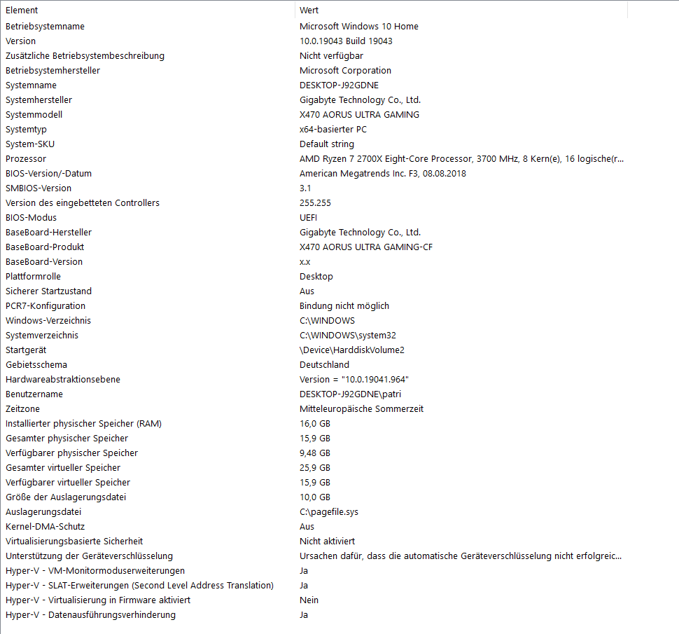

Windows, GPU und alle andren Treiber wie die für Maus Tastatur sind Aktuell.

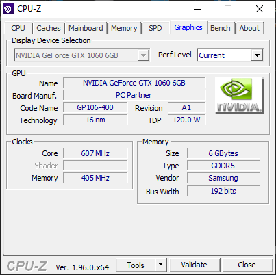

Da ich vermutet habe das es an meiner GPU liegt habe ich mir ein Übergangs Model
Gebraucht gekauft. Also an der GPU liegt es nicht. Ich bin von einer Radeon RX 590Red Devil 8GB auf eine NVIDIA GeForce 1060 6GB umgestiegen.
Bis jetzt habe ich auch schon meine Win Festplatte platt gemacht und alle Treiber neu von den Offiziellen Seiten runtergeladen. Meine 2 anderen Festplatten sind ausschließlich mit Spielen belegt aber noch lange nicht voll. Ich habe zu dem alle Festplatten bereinigt und mit einer Software von Samsung die Win SSD auf Fehler überprüft. Auch wenn ich eine Spiele Festplatten abstecke und nur die Win Festplatte angeschlossen habe Ruckelt der Rechner fröhlich vor sich her. Mein Rechner an sich ist Sauber und das Flüssig-Metall habe ich vor 8 Monaten ausgetauscht. Mein PC lief immer gut aber in den letzten 5 Monaten ist macht das Zocken so keinen Bock mehr.
Das LAN-Kabel habe ich mittlerweile auch neu gezogen um auf Nummer sicherzugehen. Der LAN-Switch an meinem PC ist erst 1 Jahr alt und hat mit den andren Anwendern (PS4 und TV) überhaupt keine Probleme.
Ich habe stunden in sämtlichen Foren verbracht ohne Erfolg. Ich hoffe einfachmal das mir hier jemand weiterhelfen kann. Da das Problem schon seit Monaten besteht weiß ich nicht mehr was ich noch alles probiert habe.
Im Anhang ist unteranderem ein Video in dem man die besagten Ruckler hört und auch sieht. Die im Anhang angepinnten Bilder geben mehr Aufschluss über meine Hardware und Auslastung meines PC’s.
-Patrick :)

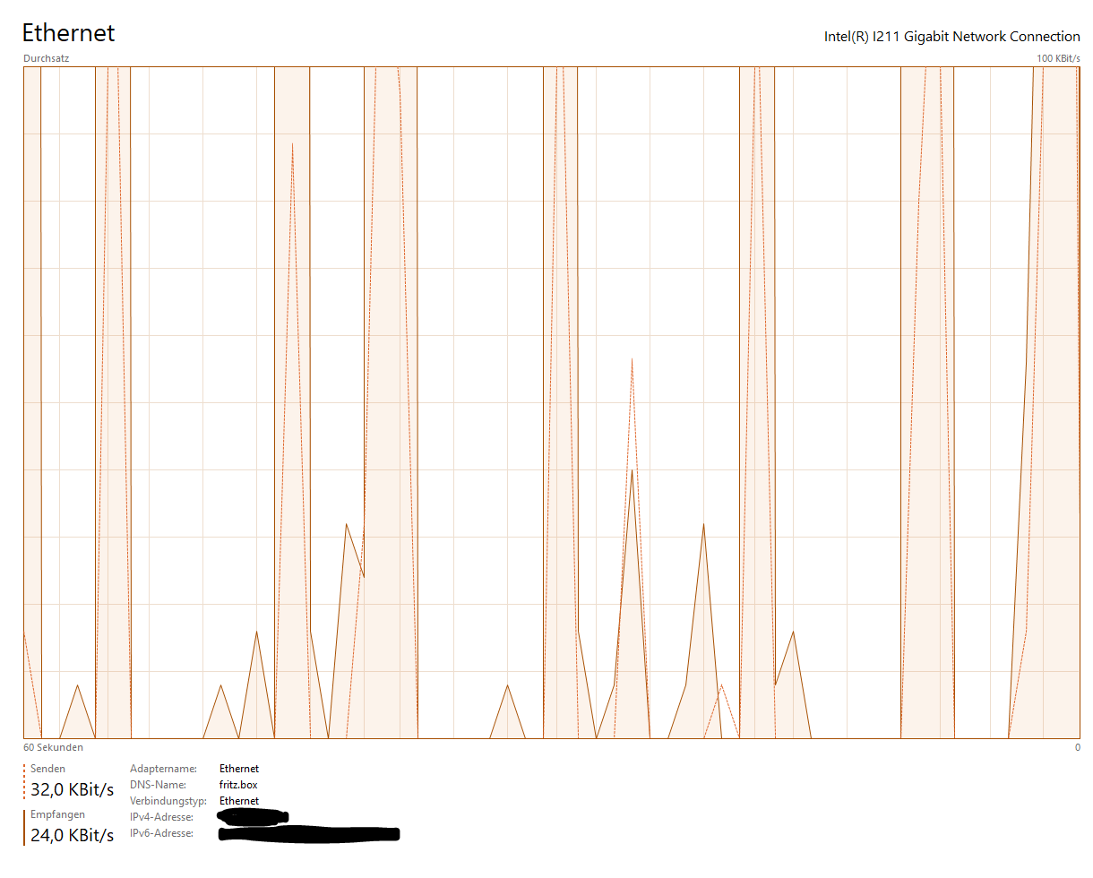

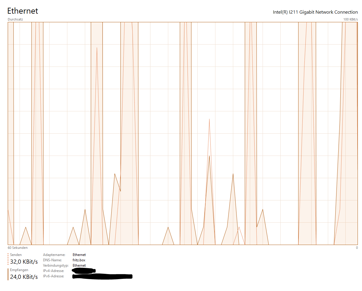

okay das werde ich mal versuchen. Glaubst du die Ethernet Auslastung ist ''Normal''?

Dem Ethernet die Schuld zu geben kommt mir komisch vor. Hat da eher das Netzteil Allüren, oder die CPU?
