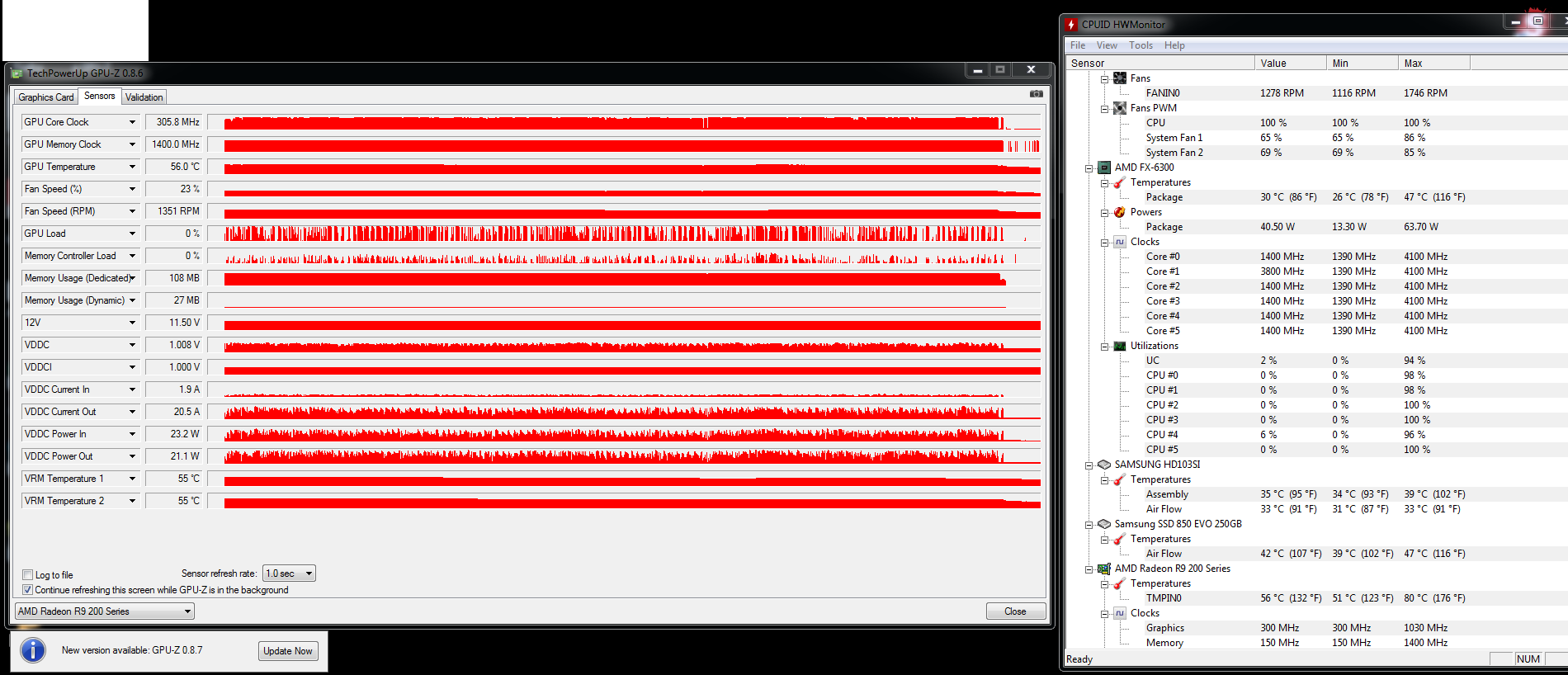

Ich hab hier mal die Werte meiner Grafikkarte gemessen. Auffällig für mich ist das die GPU Auslastung zwischen 0 und 100 prozent ständig schwankt. Hab aber schon gelesen, dass das bei der Grafikkarte wohl vorkommt :confused_alt:
ist es normal das die GPU Spannung so schwankt?

Achte mal darauf ob deine CPU durch Überhitzung oder zu wenig Strom anfängt zudrosseln.
Eventuell CPU Limit oder Temperatur Problemen, glaub ab 61 GRad taktet die CPU runter, Spannungswandler auf dem Mainboard könnten auch betroffen sein. Schon heftig wie oft man von FPS Problemen in Verbindung mit AMD CPUs liest.

Im CPU Limit würde die Karte nicht von 100% auf 0% Auslastung fallen.
Die Max 24/7 Temp für FX 6300er liegt bei 70 C°
Die V12 Spannung liegt bei dir selbst im idle nur bei 11,50. Dem Messbalken kann man entnehmen , dass es unter Last sogar noch weiter absackt.
Dein Netzteil kann meiner Meinung die Spannung nicht aufrecht erhalten. ATX Spezifiziert sind 11,4 das Minimum. Das scheinst du zu unterbieten, wobei sogar schon bei geringeren Abweichungen Probleme auftreten können.
Bekommt das Netzteil ausreichend kühle luft? Ist es völlig zugestaubt? Sitzen die Stecker alle richtig? Ist irgendein Pin am ATX 24 Mainboardstecker korrodiert/verfärbt?
Zieht das Netzteil die Luft aus dem Gehäuse hinaus und hat eventuell die Grafikkatet/andere Karte direkt übersich? dann würden ja beide Komponenten sprichwörtlich um Luft ringen.
Ach ja, da dein Netzteil im Optimalfall max 408W auf der V12 Leitung ausgibt und dein System bereits mindestens 250+95-125W verbraucht bist du damit schon relativ nahe am Grenzwert (345-375). 34 Ampere mal 11,5V sind 391W. Unter Last noch weniger.
Höhere Temperaturen und Alter können ihr übriges beisteuern sodass das NT nicht mehr mitkommt.
Versuch doch mal die iGPU zu deaktivieren, also die im FX6300 eingebaute Grafik. Das könnte den Verbrauch etwas senken. Auch kannst du versuchen die Spannung etwas abzusenken, bis zu einem gewissen Grad natürlich da sonst neue Abstürze produzieren werden.
Das sind aber eher Strohhalme, momentan gibt das NT laut Schaubild einfach nicht genug Saft ab

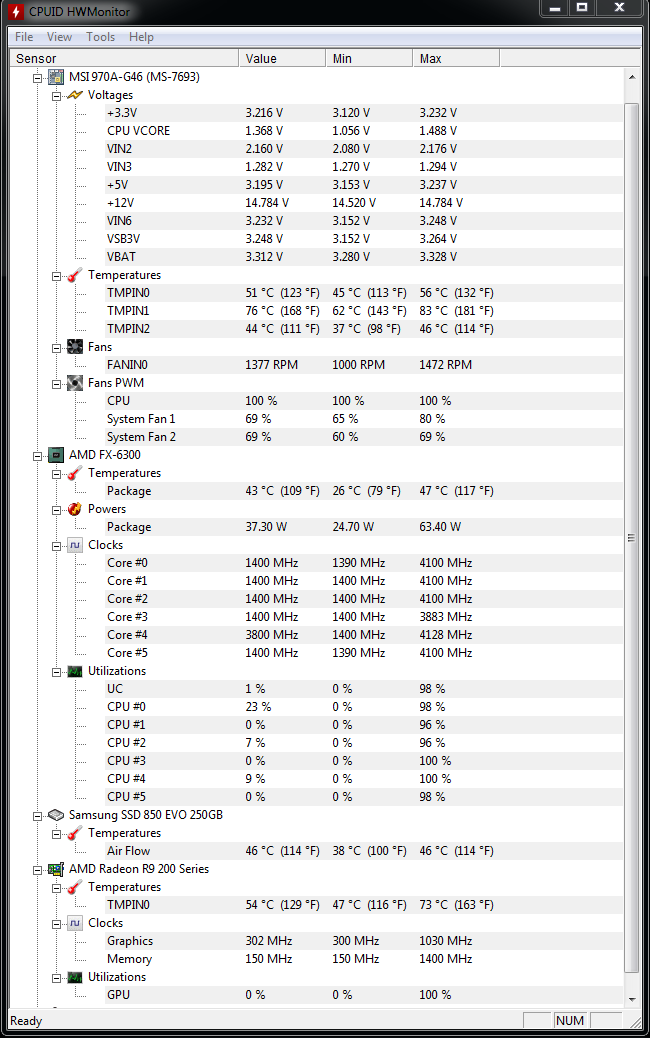

@EXTREM u. O-Saft-Killer: Der Prozessor kommt nur bis auf 47 C auf Vollast. Hab hier noch ein Bild.

Es geht eher um die Spannungswandler, laste mal die CPU mit Prime oder so komplett aus und beobachte mal die Taktung.
naaaaaaja
die 12V werden am NT und nicht an den Spannungswandlern gemessen.
Aber gut, extra Tests schaden nie

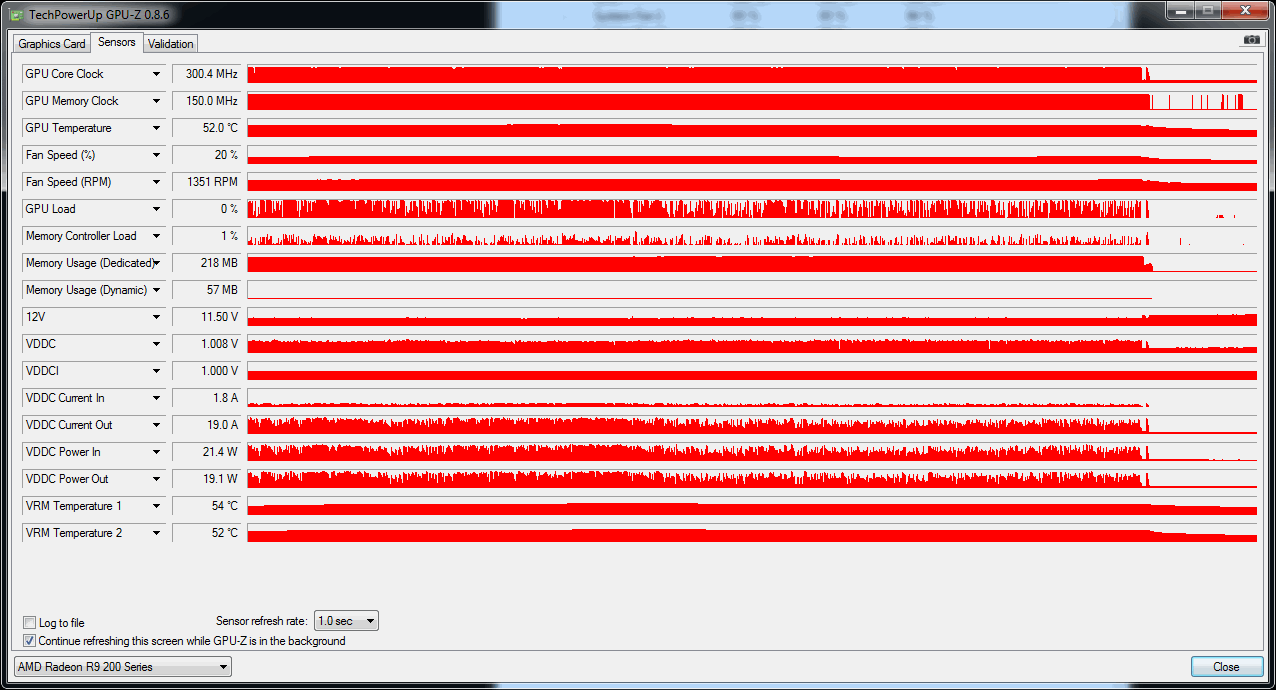

Ich habe jetzt mal ein anderes Netzteil eingebaut. Hat zwar einen Wackelkontakt und ist auch ziemlich laut, hat aber 624 Watt. Den Wechsel zwischen 100% und den 0% hab ich immer noch. die Volt sind bei 11.50 es sollten aber schon 12 V sein oder? Leider ist das Netzteil nicht gerade in einem so guten Zustand, dass ich es als Fehlerquelle ausschließen kann...
Bei Volllast treib ich die Grafikkarte laut HWMonitor bis zu 80 C. Das ist zu viel oder? Ich glaube da taktet sie runter , deshalb bekomm ich wohl nach einiger Zeit FPS einbrüche. Aber wenn die Grafikkarte nicht gescheit kühlt ist man ja relativ machtlos oder?
Hier noch ein Bild von den neuen Messungen:
möglicherweise sind auch die VRMs der Karte zu heiss.
Stell doch mal die Lüfterdrehzahl höher. Entweder testweise auf einen Fixwert, auch wenns viel zu laut ist, zb. 70%, oder wenn du mehr Zeit investieren möchtest kannst du ein Lüfterprofil über Afterburner erstellen.
Zur Spannung: zumindest sind die 11,5 jetzt durchwegs dran. Jetzt aber immer noch "nur" 11,5V zu haben ist aber auch merkwürdig, kann also nun auch ein Auslesefehler sein.
Auch mal die Gehäuselüfter hochjagen, denn warme Innenluft kühlt nicht unbedingt gut
Is aber schon mal einguter Schritt ein Ersatznetzteil ausprobiert zu haben :)
PS: Mach in Zukunft lieber Screenshots unter last und nicht danach, damit die aktuellen Zahlen auch die Lastwerte anzeigen

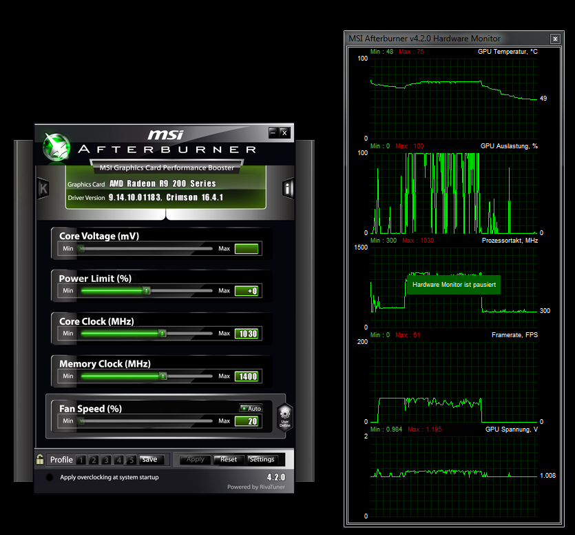

Die Titel aus dem Startpost, in denen du Probleme hast sind alle recht CPU lastig, ich denke das Problem istvllt eher dort zu suchen. Und die GPU wechselt ständig in der Auslastung wenn die CPU ins Limit rennt.
Wie Cryrionxs schon sagt, wären aber mal richtige Screenshots bei Last bzw Ingame hilfreich ...
Anleitung :
https://www.computerbase.de/forum/t...slastung-via-osd-in-spielen-anzeigen.1242131/
Vernünftiges NT vorrausgesetzt :)

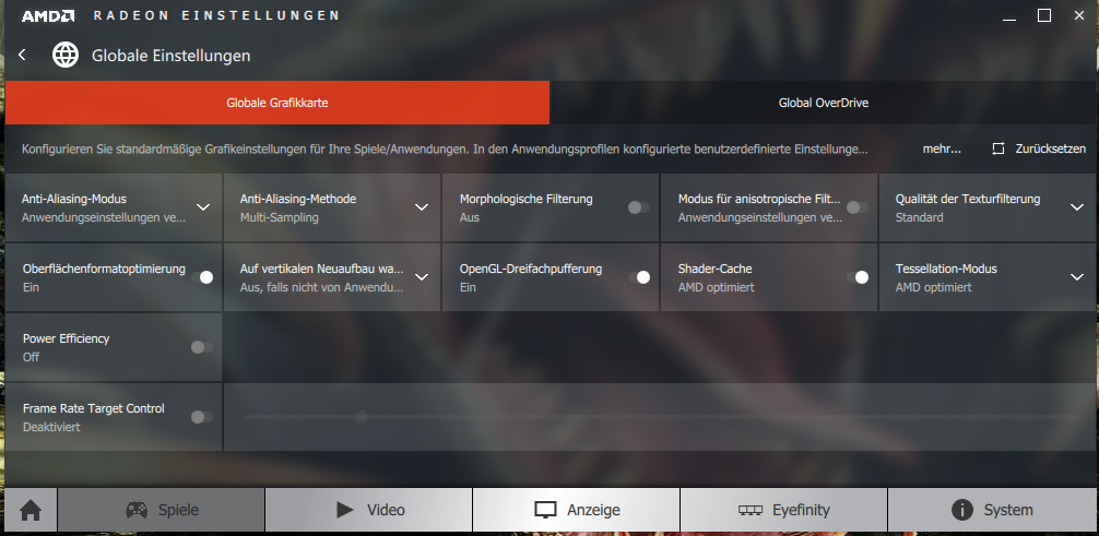

EDIT: Ich hab da noch was in einem anderen Thread gesehen. Schau mal nach ob die "Power Efficiency" ist: https://www.computerbase.de/forum/attachments/bild-png.553675/
Bei Assassins Creed ist es am schlimmsten. Da wird einem relativ schnell schlecht. Außerdem kommt es teilweise zu tearing. Nach einiger Zeit kommt es dann noch zu FPS einbrüchen.
Entweder Vsync oder Tearing. Nicht beides gleichzeitig
Bei Vsync immer FPS einbrüche, und zwar in Schwellenwerten von 60, 30 und 15 fps. Er schreibt aber "nach einiger Zeit".
Vsync verursacht keine 0% GPU Auslastung.
CPU Limit verursacht keine 0% GPU Auslastung.
