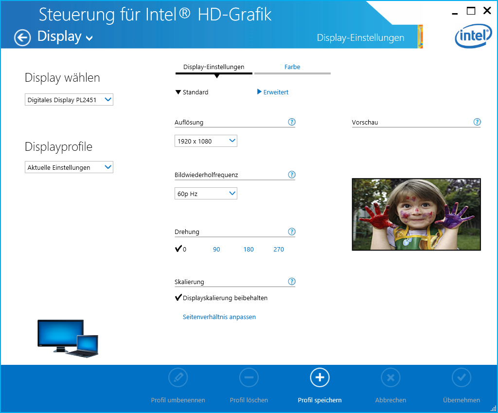

Nachdem ich heute meine neue Grafikkarte eingebaut und anschließend auf Windows 8.1 geupdated habe ist das Bild auf meinem 2. Bildschirm plötzlich "zu groß", d.h. in der unteren linken Ecke wird z.B. das Windows Symbol abgeschnitten und das Bild sieht allgemein seltsam aus (Die Linien einiger Buchstaben sind t.w. 2px dick, sieht aus wie wenn jemand diesen Buchstaben fett geschrieben hätte).
Der 1. Monitor (1920x1200) hängt an der neuen Grafikkarte.
Der 2. Monitor (1920x1080), ein Iiyama 2452MTS hängt an meiner Intel HD4000 per DVI.
Zuvor war er per HDMI angeschlossen, dort hatte ich das gleiche Problem.
Auch an der Grafikkarte war das Bild abgeschnitten.
Ich hab leider keine Möglichkeit die Bildgröße am Monitor zu ändern (es scheint allerdings auch normales 1920x1080 anzukommen) und leider hat der neueste Intel-Treiber auch keine derartigen Möglichkeiten.
Hat mir jemand einen Tipp was ich noch ausprobieren könnte?

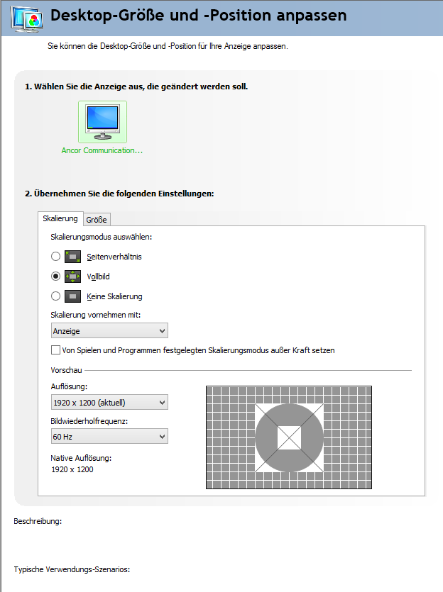

1. Monitor hängt an einer neuen GTX770 (macht aber auch keine Probleme) (v9.18.13.2723/v327.23)
2. Monitor eben an der HD4000 von der CPU (v10.18.10.3282)
Einstellungen sind im Anhang
