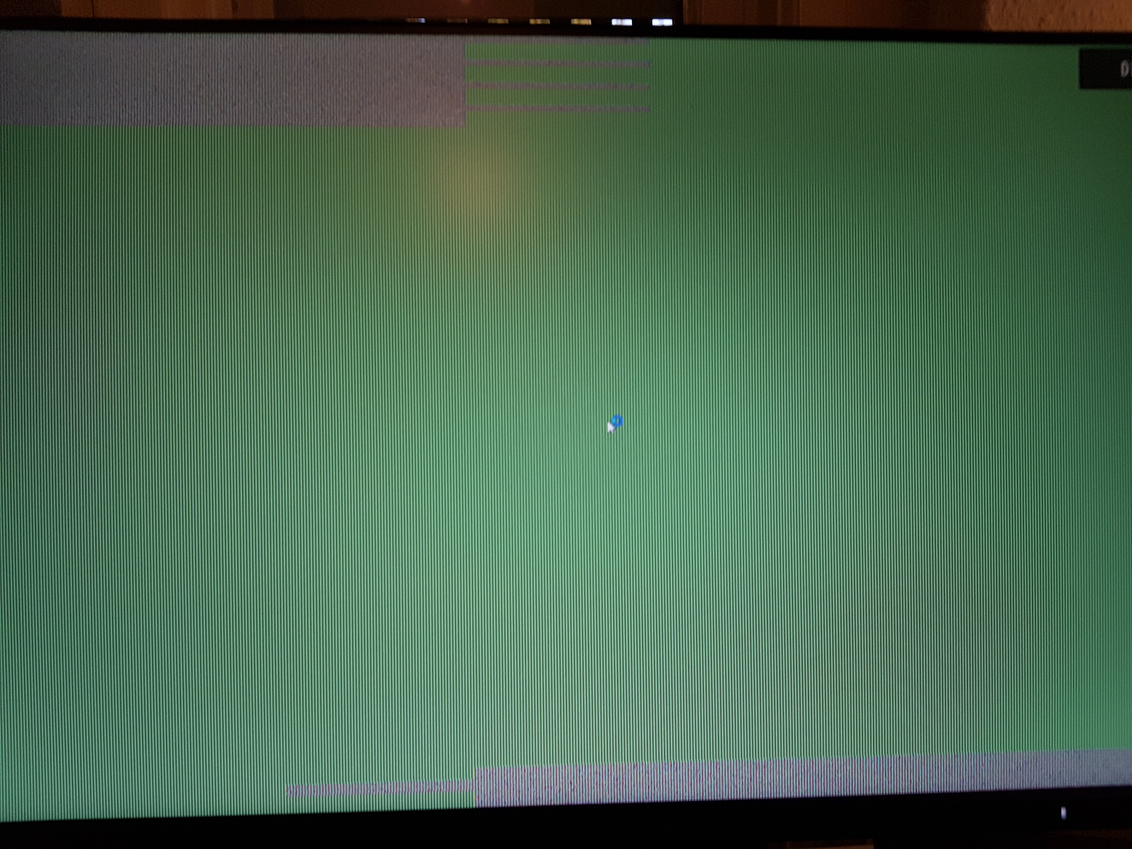

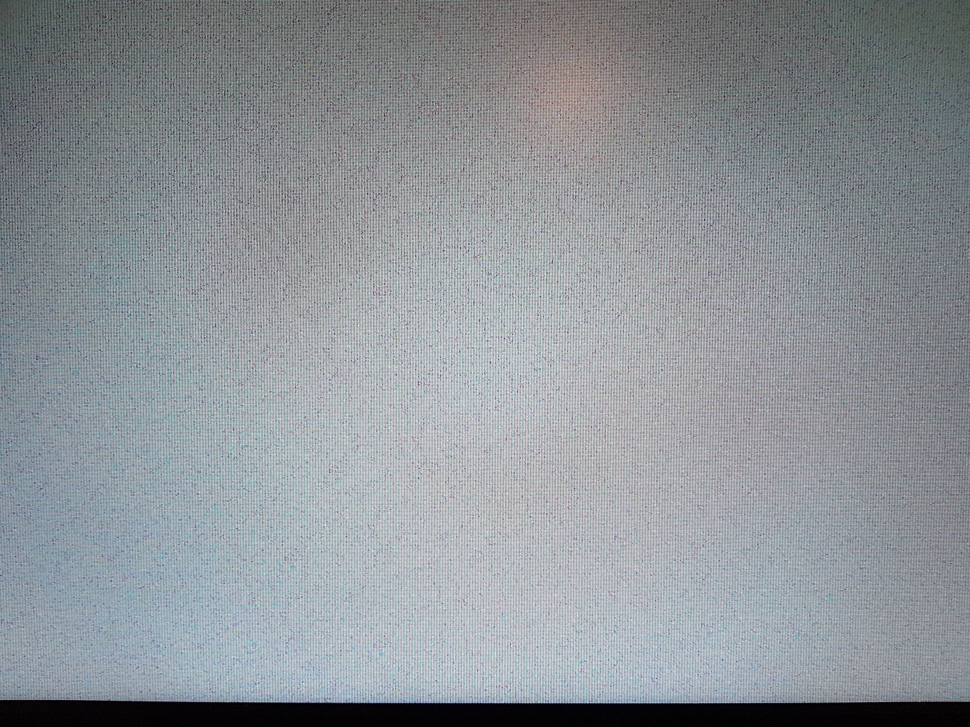

Die Hardware, also demnach zusammen geschraubt und zum Laufen gebracht. Dabei hatte ich jedoch dieses lila/grün farbige Bild am Anfang beim Booten, siehe Anhang, nach dem ich den AMD Treiber installiert habe. Zumal Windows 10 im Übrigen Alles selbst für mich getan hat. Das Problem war dann nach dem ich 100 mal neu gestartet und rum probiert habe, schien Alles in Ordnung gewesen zu sein. Konnte an dem Ding Filme schneiden und CGI Animationen Rendern.

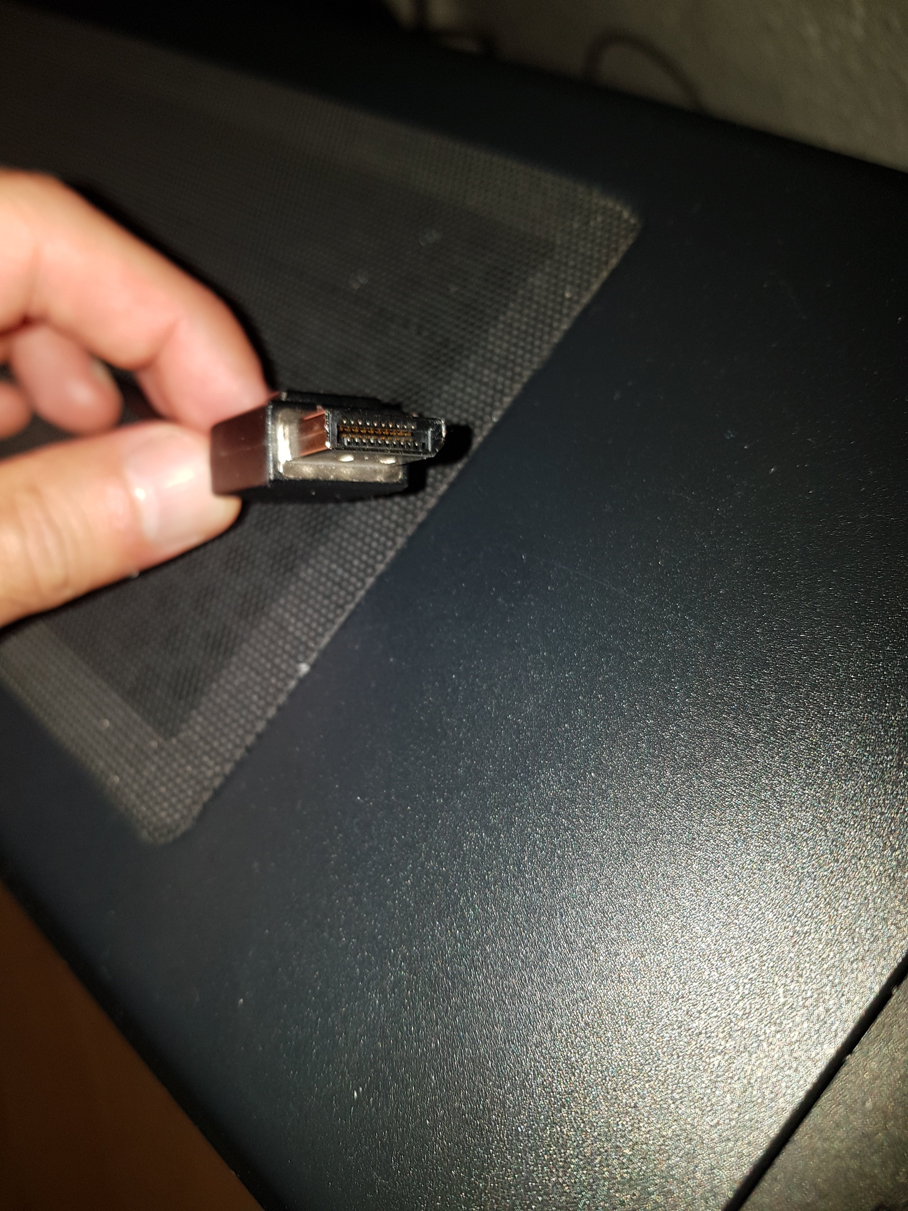

Ich habe mir jetzt eine neue SSD von Samsung zugelegt. 1TB (860)Samsung. Und habe diese also ersetzt und win 10 einfach wieder installiert und meine Graka mit dem Flachbildschirm angeschlossen. (und nicht mit dem Mainboard). Kein DVI und kein HDMI. Das Kabel scheint moderner zu sein. Siehe Bilder.

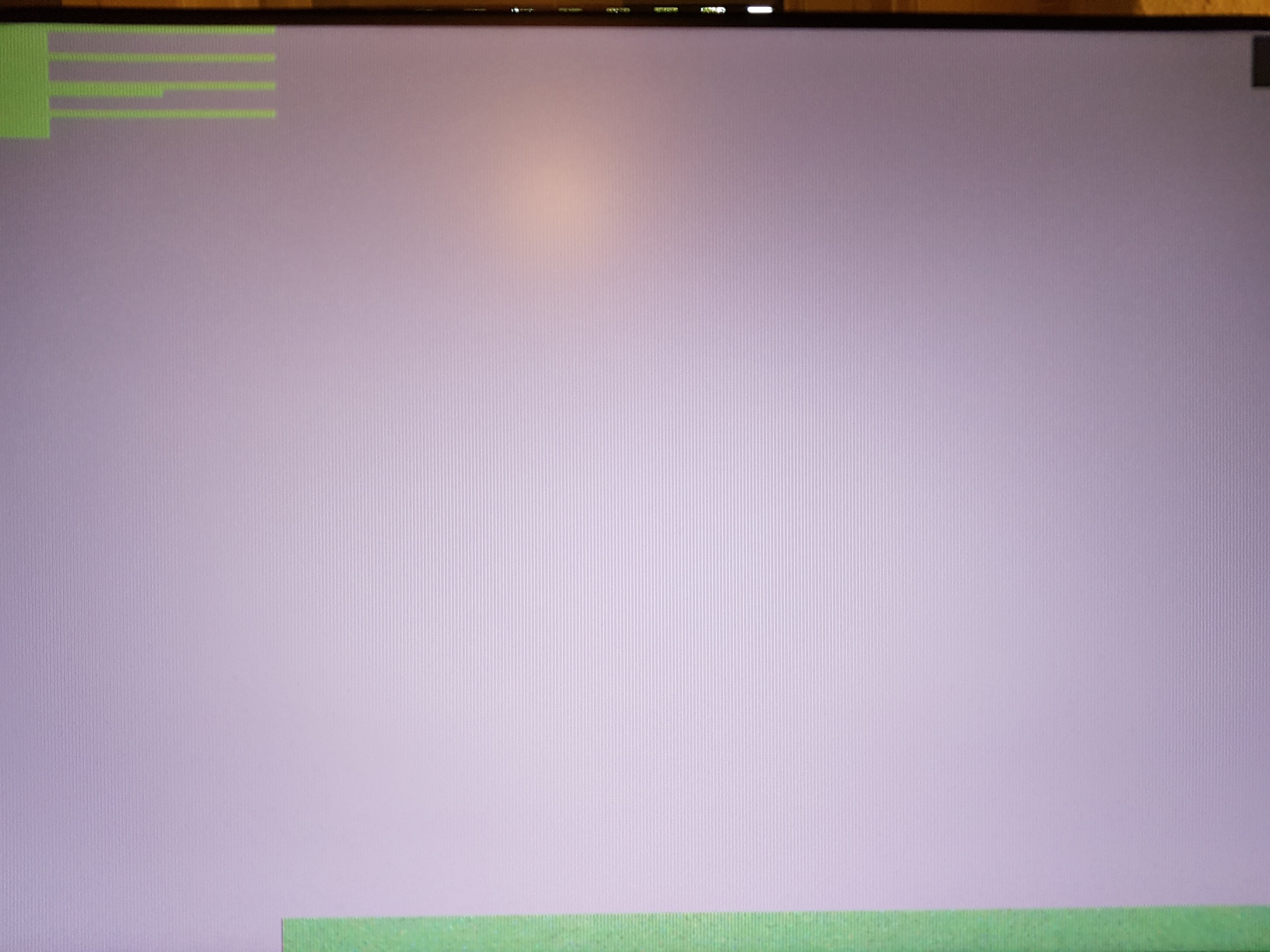

Installation ging sehr schnell und Alles lief gut. Bis dann der Grakka Treiber installiert wurde. Dann erscheint solch ein Bild. (Siehe Bilder im Anhang). Die Farben sind unterschiedlich. Es macht dann einen Neustart und das wiederholt sich dann, pausenlos. Wie gesagt, letztes Jahr genau das Gleiche. Nur habe ich wohl irgend Etwas umgesetzt was im Internet stand und funktionierte.

Beim Betrachen der Bilder, meint Ihr die Grafikkarte ist hin?

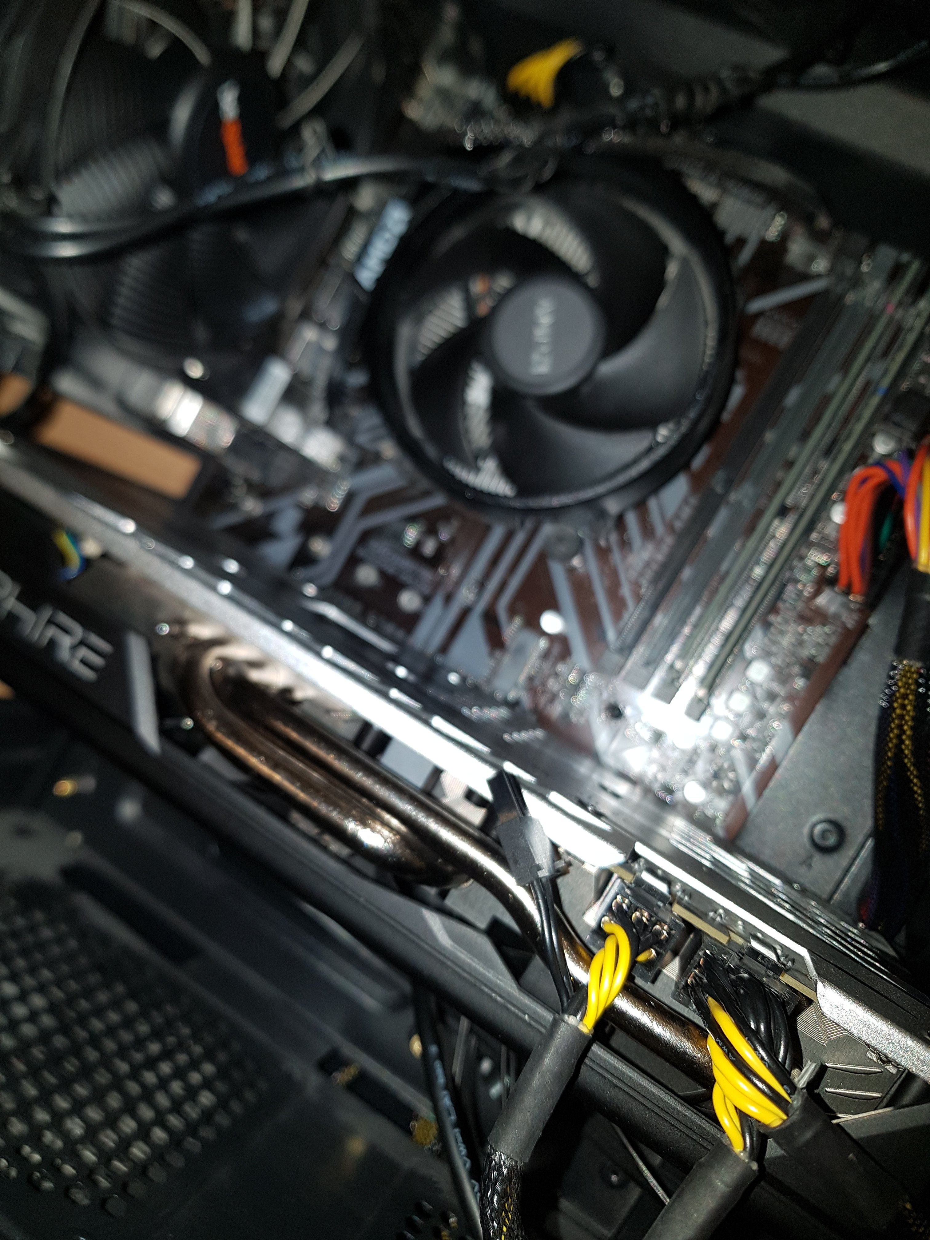

5. Graka bekommt nicht genug saft -> wird die Grafikkarte zusätzlich mit Strom vom Netzteil versorgt? Prüfen!

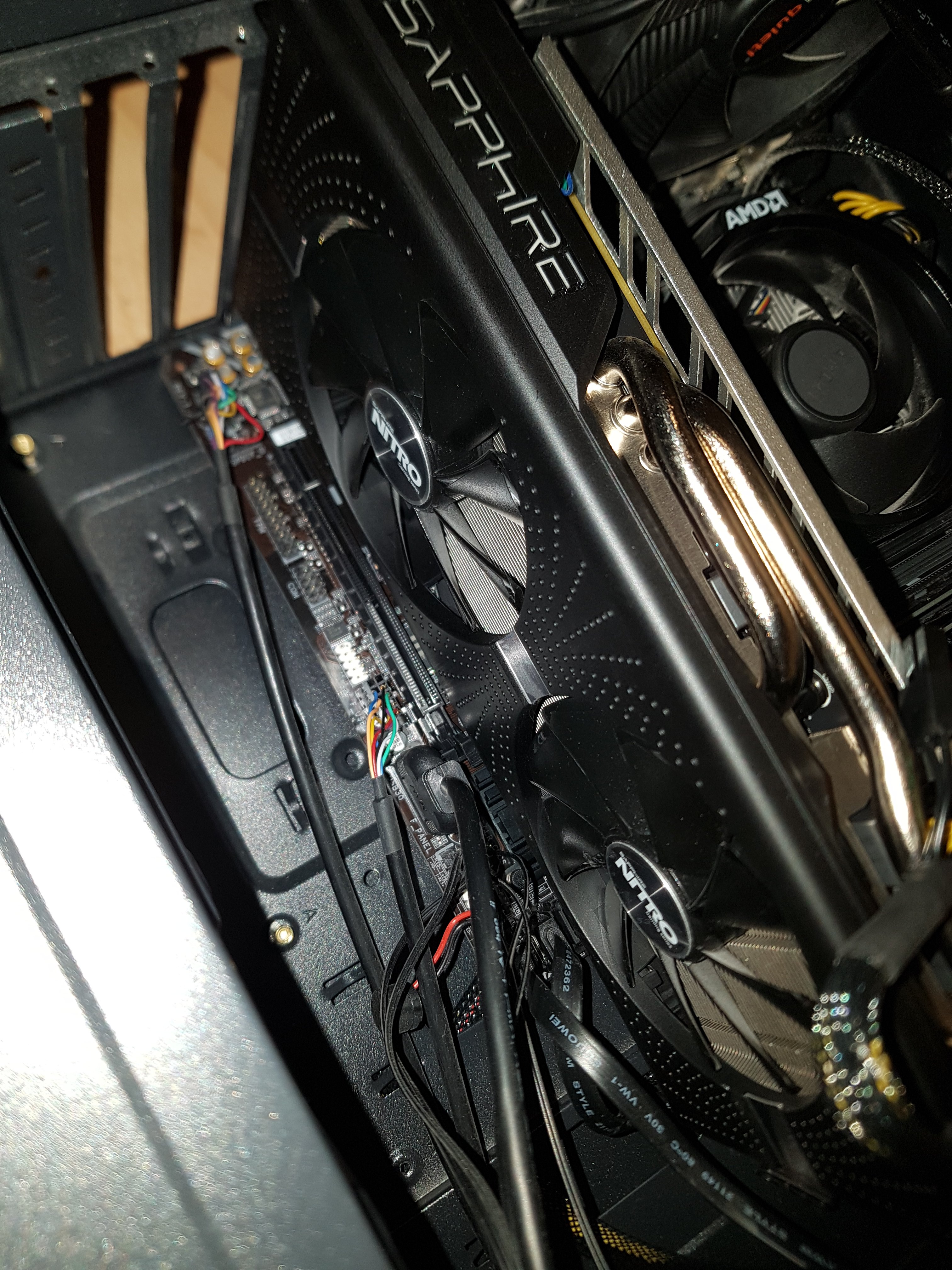

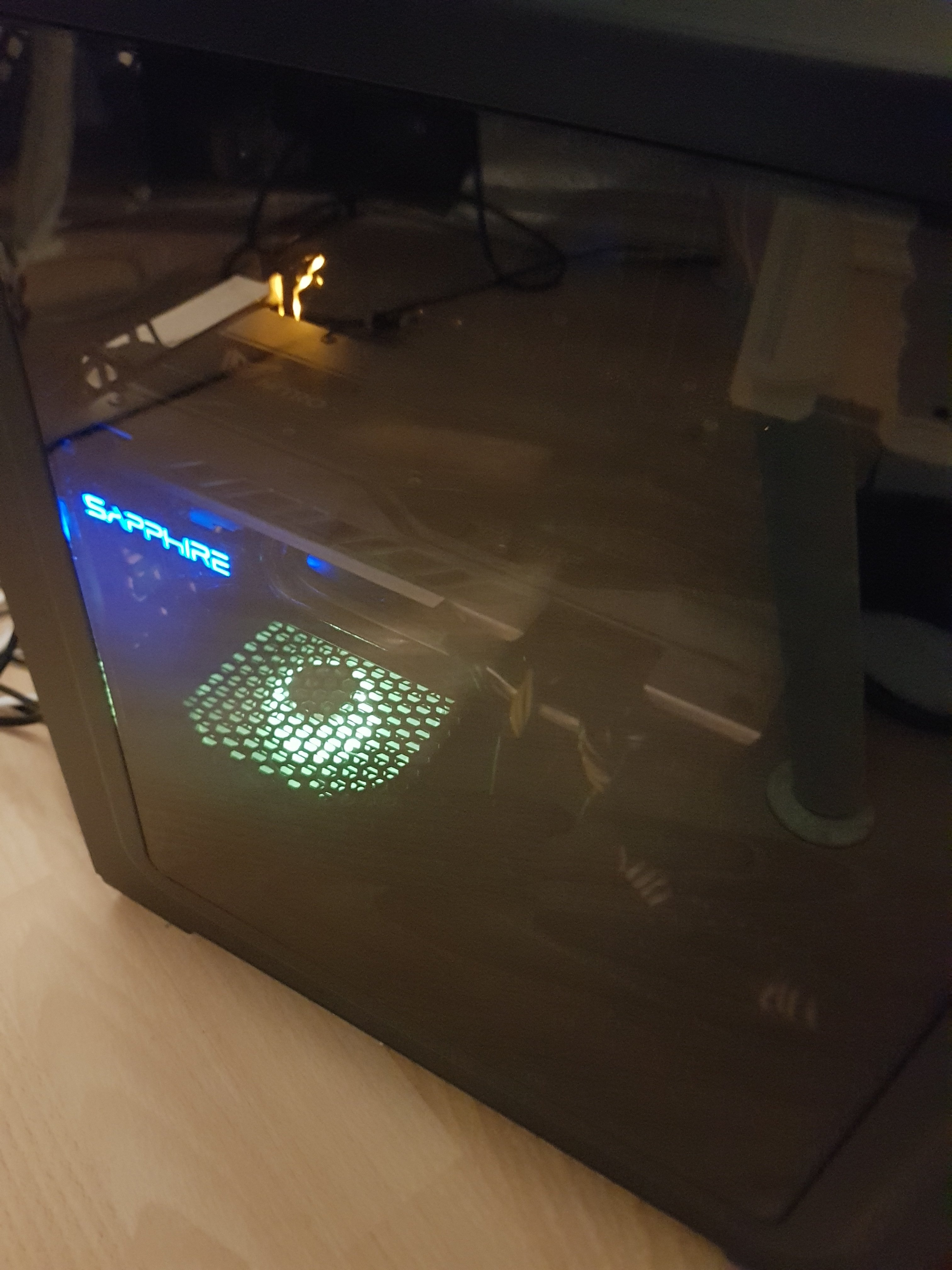

Das Rausziehen der Graka wurde erfolgreich durchgeführt. Pins stecken fest. Kurz abgeschraubt: Resultat - (sitzt fest). Einen anderen PCI Anschluss kann ich mir nicht aussuchen, weil meine Graka so riesig ist und kein Platz da ist :((( Siehe Bilder im Anhang.
Ich habe mir extra ein neues Netzteil zugelegt. Um genau zu sein.... letztes Jahr. Könnte es sein, dass die neue SSD mit 1TB mehr Saft benötigt?
Ich teile euch gleich das Netzteil mit.
Ich probiere gleich verschiedene Anschlüsse aus.

Versuche auch mal bitte andere Kabeltypen. Sofern dein Monitor HDMI oder DVI unterstützt und du solche Kabel hast, probiere auch ruhig diese. Wobei ich jetzt nicht weiß ob deine Grafikkarte noch einen DVI Anschluss.
Grüße
Reaktionen: Leon90

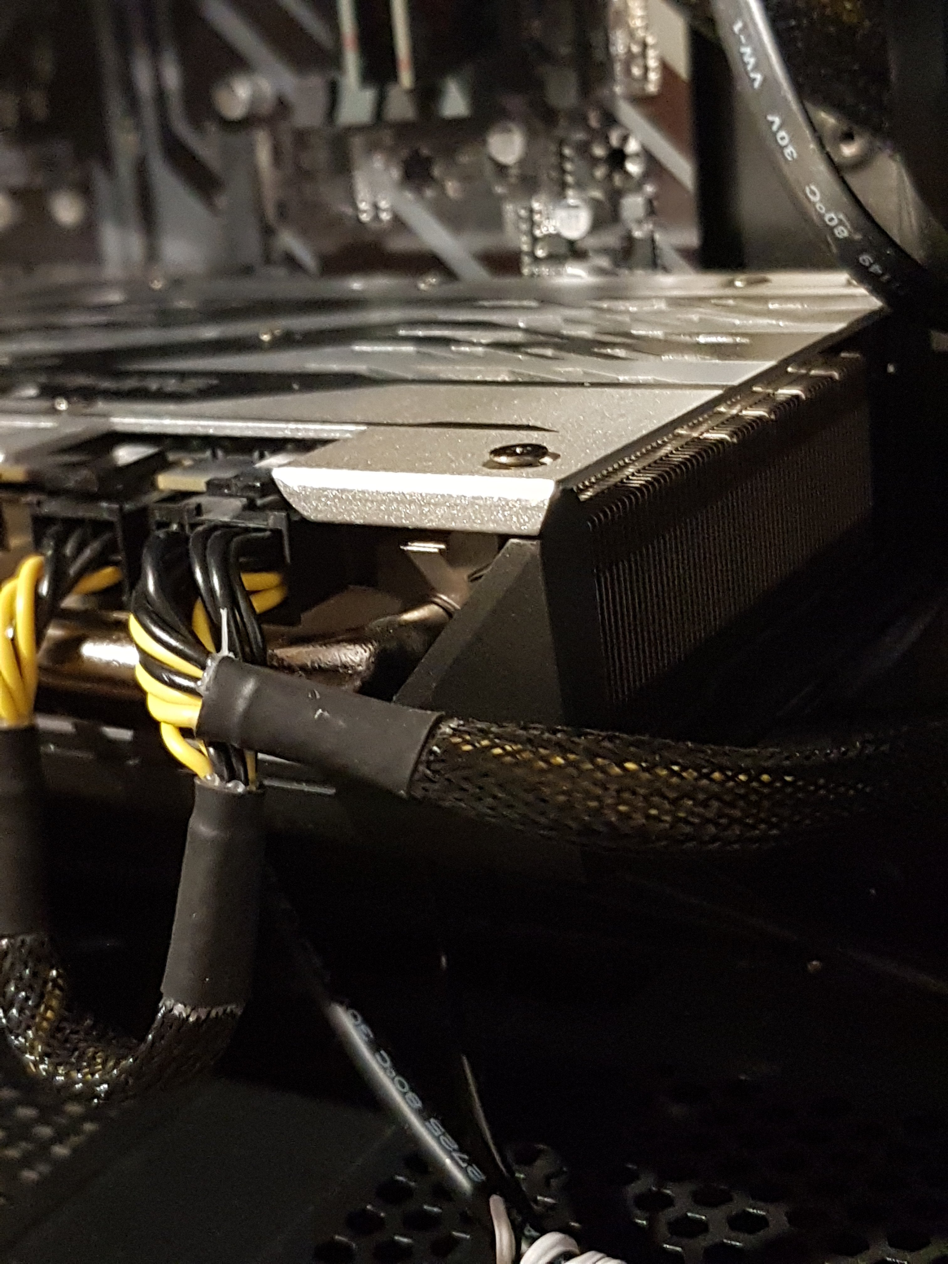

Danke für die Antworten. Ob die Graka einen Ein- und Anschaltknopf hat... Sorry, kann ich euch nicht mitteilen. Dafür lade ich ein paar Bilder hoch.
Habe leider keinen DVI Kabel. Dafür aber einen Adapter welchen man mit einem HDMI Kabel verbinden kann. Das habe ich auch getan. Mein Flatscreen EIZO aus Japan ist bestens gerüstet. Selbst mit nem DVI Kabel kann man den anschliessen. Allerdings ist das Ergebnis gleich.
Als ich meine SSD ausgewechselt habe, habe ich zeitgleich auch meine Graka abgeschraubt, um zu prüfen ob Alles in Ordnung ist. Auf einmal ging der Rechner AN! Kurzschluss???? Natürlich war mein Netzteil An. Verdammt. Aber wieso lief die Installation so gut über die Grafikkarte?

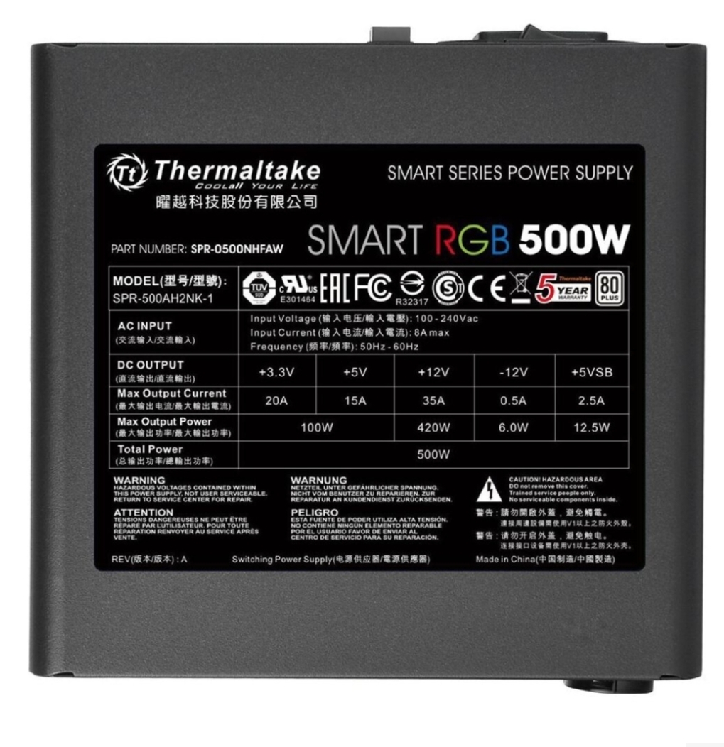

Netzteil!
Das hat nichts mit Bios oder Ryzen zu tun. Eher mit der Strom Versorgung oder Speicher der Grafikkarte, eventuell Kabel.
Und welches Netzteil hast du jetzt?
Reaktionen: Leon90
ne das will ich nicht wissen. Am Netzteil steht doch der Hersteller und das Model.
Es gibt 1000ende 500 Watt NT. Bitte Foto machen.
Reaktionen: Leon90
Das braucht Zeit. Die Rechnung ist leider nicht auffindbar. Müsste alle meine Akten aufsuchen. In der WG ist jetzt Nachtruhe. Somit kann ich das um die Zeit nicht ermitteln welches Netzteil.... irgend Etwas mit:
RGB Therma... usw. Aber war 500er ... absolut!
Auf meiner Grakka ist ein Schalter???? (Siehe Bilder)
Vllt. habe ich den vor ein paar Tagen beim Abschrauben berührt?

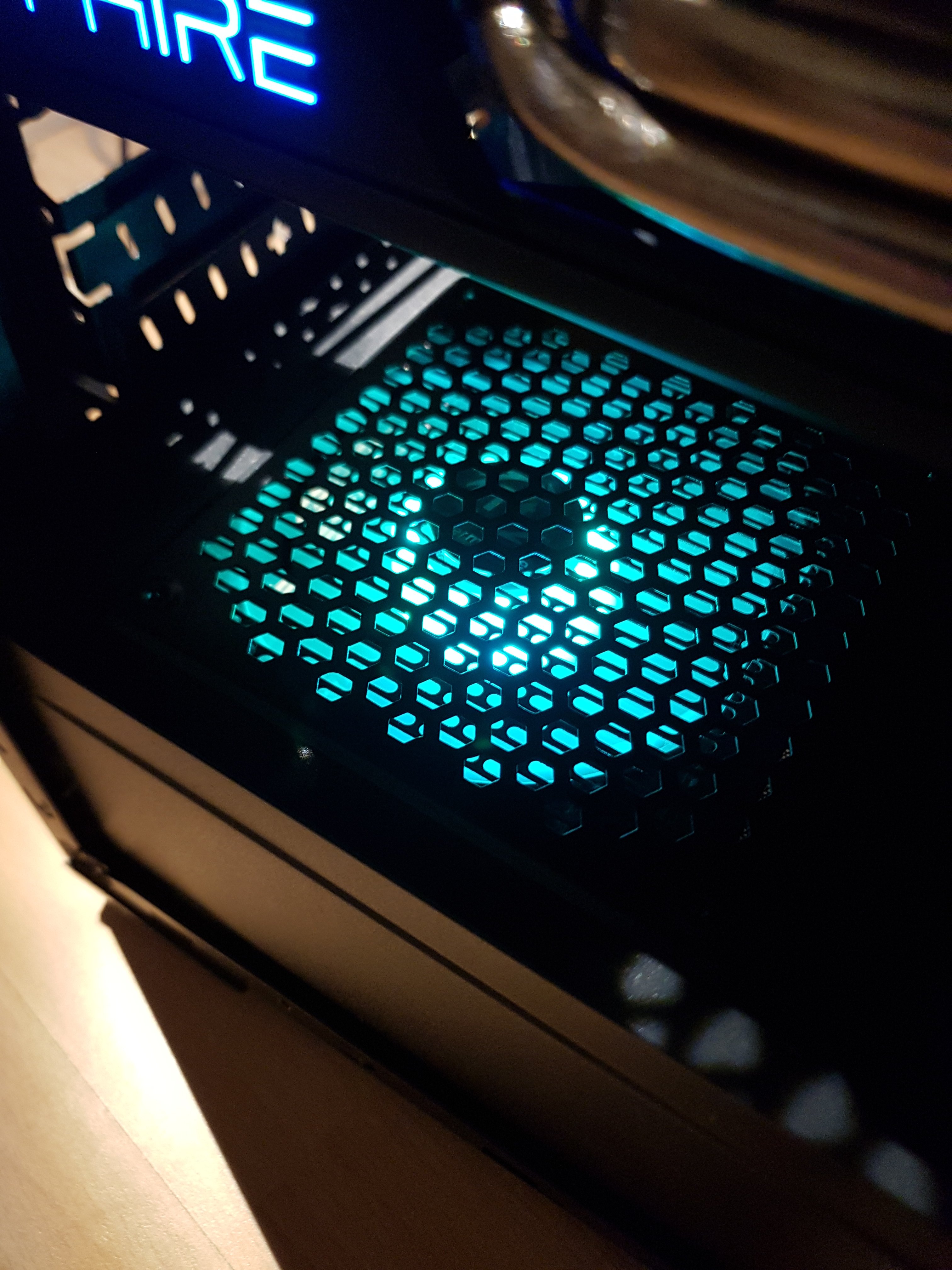

Anbei mein Netzteil:
Ich mach mir einen Kaffee und halte so lange die Stellung...

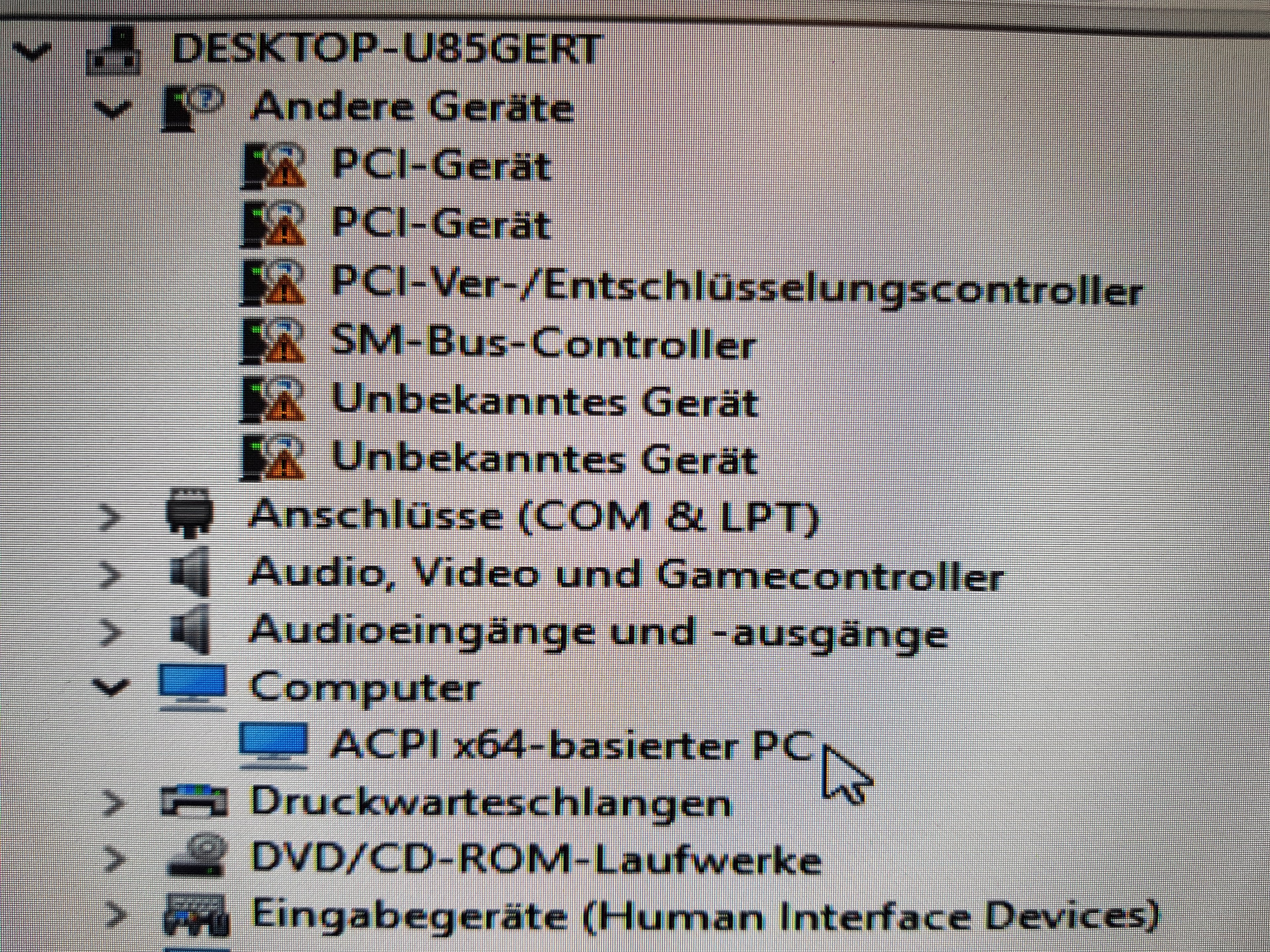

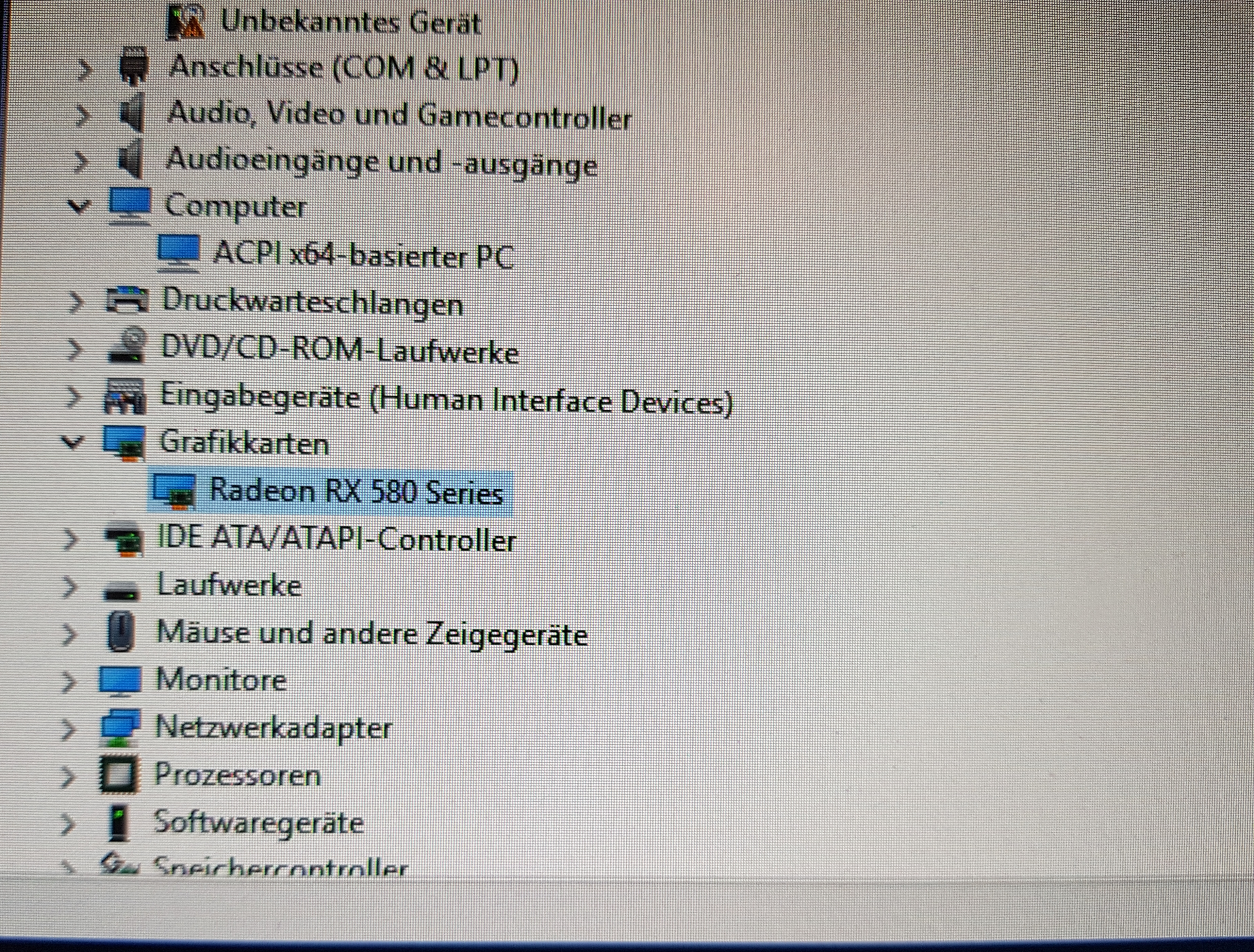

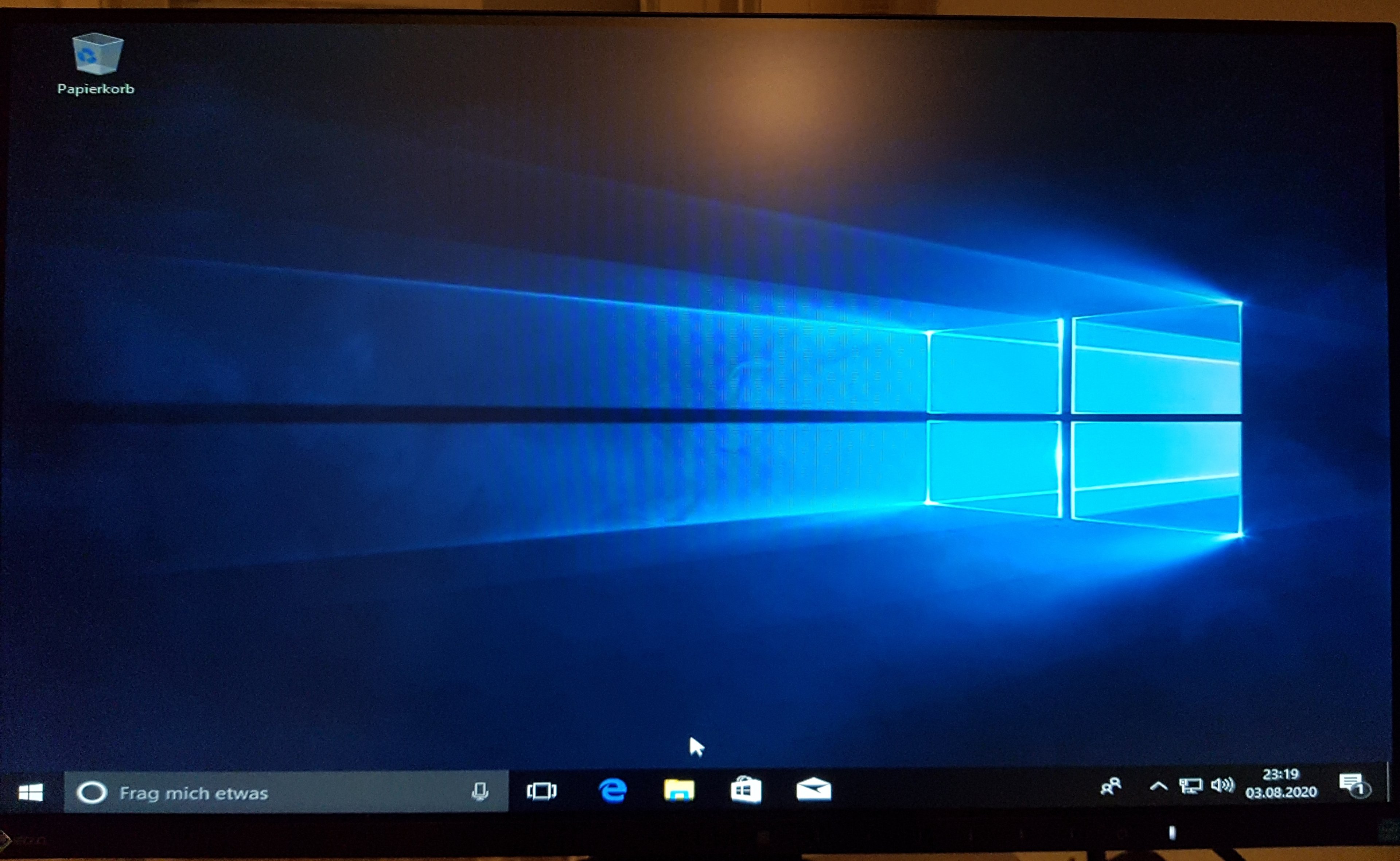

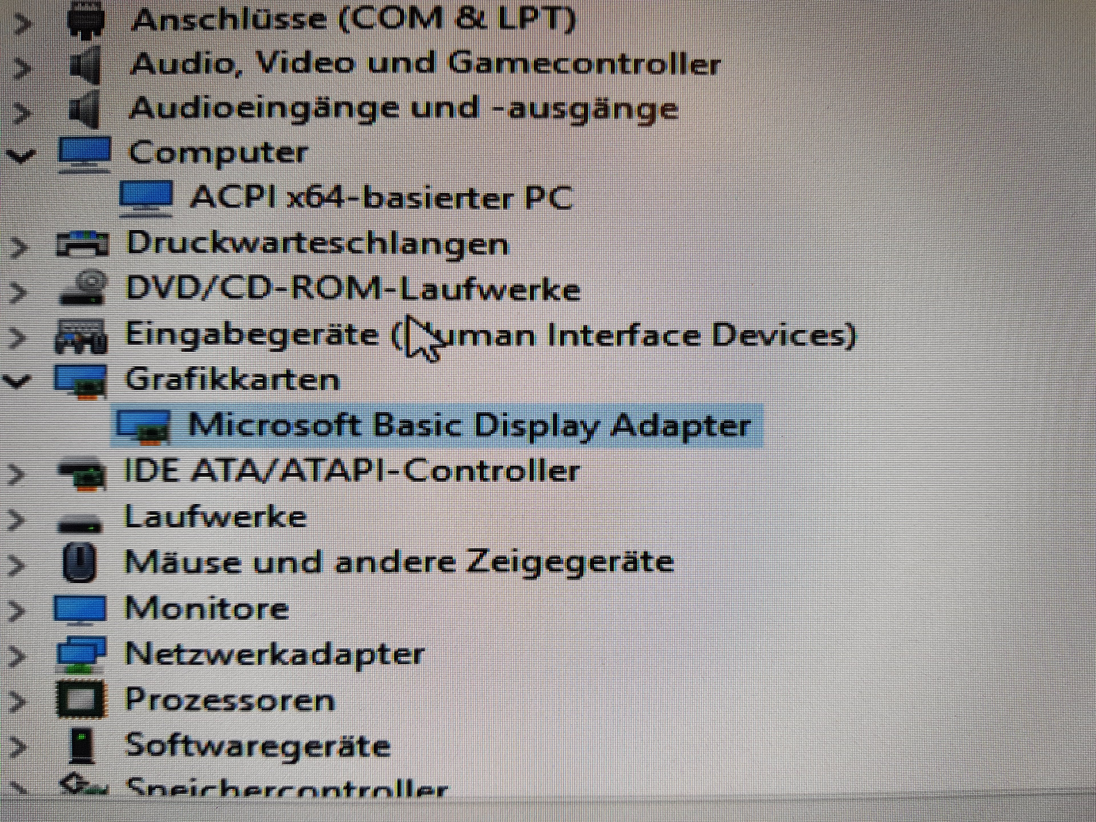

Nach dem Win 10 erneut installiert wurde, läuft es wie immer tadellos. Siehe Bild.
Im GeräteManager: Siehe Bilder
Ich werd verrückt. Habe im Geräte Manager den Treiber Online suchen lassen. Jetzt erkennt das Betriebssystem meine Graka (Siehe Bild).
Jetzt nur noch Mainboard und CPU Treiber runterladen. Genau. Davor habe ich nämlich angst. Hoffe AMD macht mir das nicht kaputt.
Liegt wohl daran, dass ich bei der Installation die Datenschutz Einstellungen diesmal auf "An" lies.

Moin
In jedem User Manual steht drin : nach dem Zusammenbau und installation vom Betriebssystem zuallererst die Chipsatztreiber installieren , dann nacheinander die Treiber von der Mainboardseite
( Audio , Lan, Grafik, ectr. ectr. )
