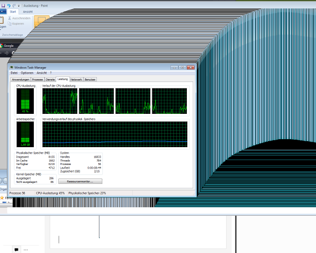

Unter normalen Desktopbetrieb habe ich extreme Bildfehler. Dies tritt nur auf, wenn ich mit der Oberfläche interagiere, heißt Fenster hin und her schiebe (siehe Bild Anhang), gefolgt von hoher CPU Auslastung (40 - 80 %). Das System ist komplett neu aufgesetzt, mit allen notenwendigen und aktuellen Treiber (Mainboard Treiber, AMD Catalyst 12.8), selbst UEFI ist aktuell.

So wie ich das verstanden hab, ist die hohe CPU Last eine Folge des Problems oder sogar das Problem selber.
Ich tippe eventuell auf einen Board Fehler.
