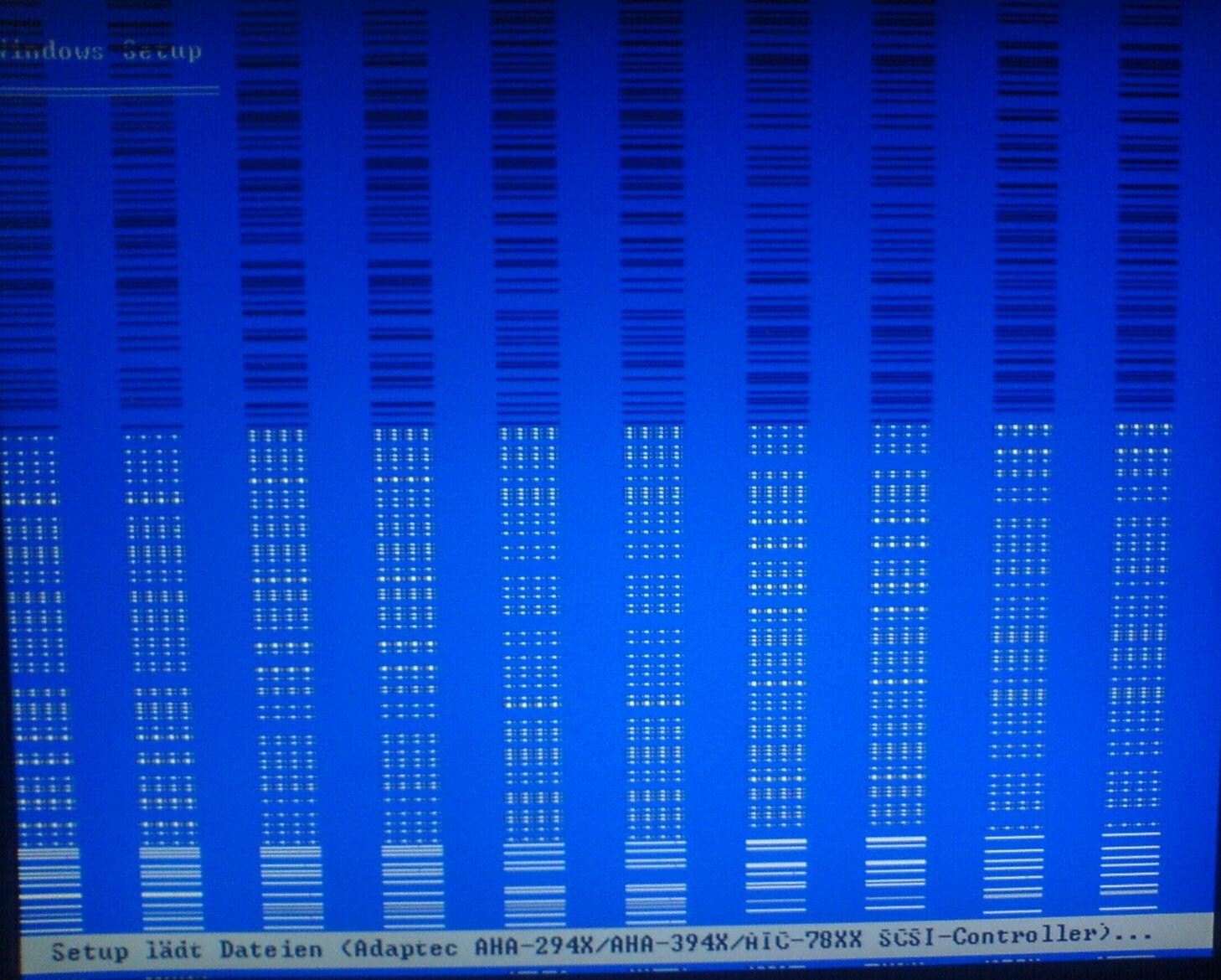

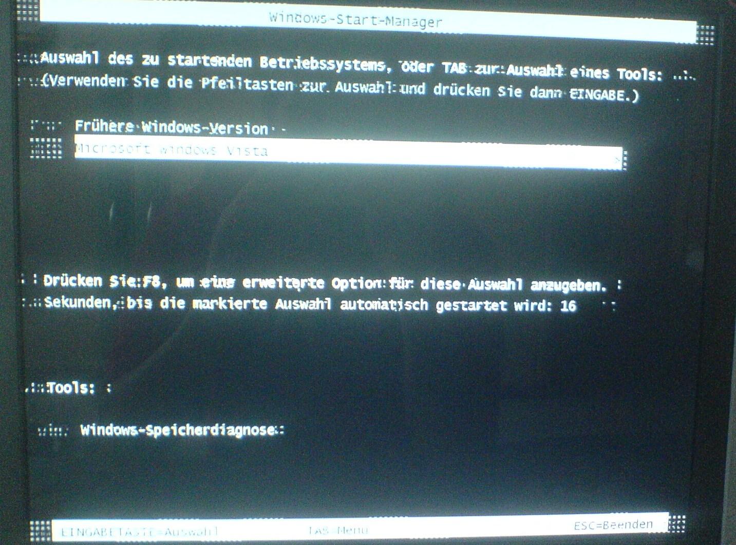

Moin wie der Titel schon sagt habe ich wirklich schrecklich Bildfehler auf meinen Spielerechner.
Alles fing damit an, dass ich gestern Battkefield 2142 gespielt habe und der Rechner neustartete.
Beim hochfahren sah es denn wie auf denn Bildern 1 und 5 aus.
XP konnte ich gar nicht mehr starten.
Beim Versuch XP zu reparieren sah es denn so aus wie auf denn Bildern 2 bis 4.

Nett!
Als erstes muss ich an eine Überhitzung der Graka denken... Ist der Rechner denn schon früher bei Batt"k"efield 2124 Abgestürzt? Hast du kürzlich an der Hardware gearbeitet bzw. dein Gehäuse geöffnet? Weißt du welche Temperatur deine Graka normal unter Last erreicht hat? Gibt es diese Grafikfehler nur bei Win Screens oder z.b. auch im Bios etc.?
Fragen über Fragen :P
*Edit*
Wobei die Bilder eher nach nem Treiber Problem aussehen.
Bekanntes 6800GT Problem. Schon die SuFu benutzt? Es gibt zig Fälle und alle sehen so aus wie bei dir.
Ich war auch betroffen, zum Glück innerhalb der Garantie. Mir wurde der riesen Kupferkühler entfernt und durch einen aktiven Lüfter ersetzt. Jetzt belegt die Karte nur noch einen Slot und rennt wieder.

Also so wie es aussieht ist die karte defekt, egal ob du einen besseren kühler montierst oder nicht. die karte wird sich bald ins nirvana begeben.

bei mir treten die Fehler ja schon auf wo noch garkeine Treiber im Spiel sind bei der Windows installation, und selbst mit denn Standarttreiber von Vista.

habe das selbe problem ohne nvidia treiber läuft die 6800 ohne probleme , doch wenn ich den treiber aufspiel sieht mein bildschirm auf wie oben auf dem foto 2 (tausende kleine schwalben) und man kann nicht mehr mit windows arbeiten. werde morgen bei meinem händler abgeben mal sehn was der dazu sagt.
