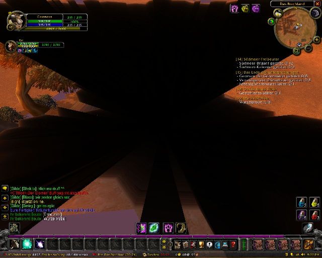

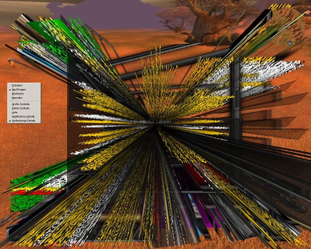

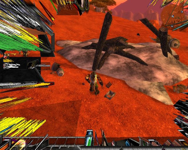

hallo,
ich habe speziell bei wow und tiger woods2006 probleme mit der grafik.
es kommt zu den im anhang dargestellten bildfehlern.
wow läuft auf mods, hier sind die fehler nicht so schlimm wie bei tiger woods, also denke ich das es nicht an den mods liegt.
sind das anzeichen das die karte zu heiß wird?
das problem ist erst seit diesem jahr. ( natürlich ist die garantie rechtzeitig abgelaufen )

sieht schon derb nach nen hardwaredefekt aus..
btw du fragt ob es an der temp liegt und postet keine werte ? ausdenken können wir sie nicht, also sag wieviel temp du unter vollast hast

So ähnlich hatts bei mir aussgesehen als sich meine 9800 und 9800 Pro verabschiedet hat ^^

Also ich glaub kaum, dass es ein Überhitzungsproblem ist. Sieht mehr so aus, als ob die Graka ihr Licht auspusten würde. 72°C unter Last wären allerdings kein Problem.
