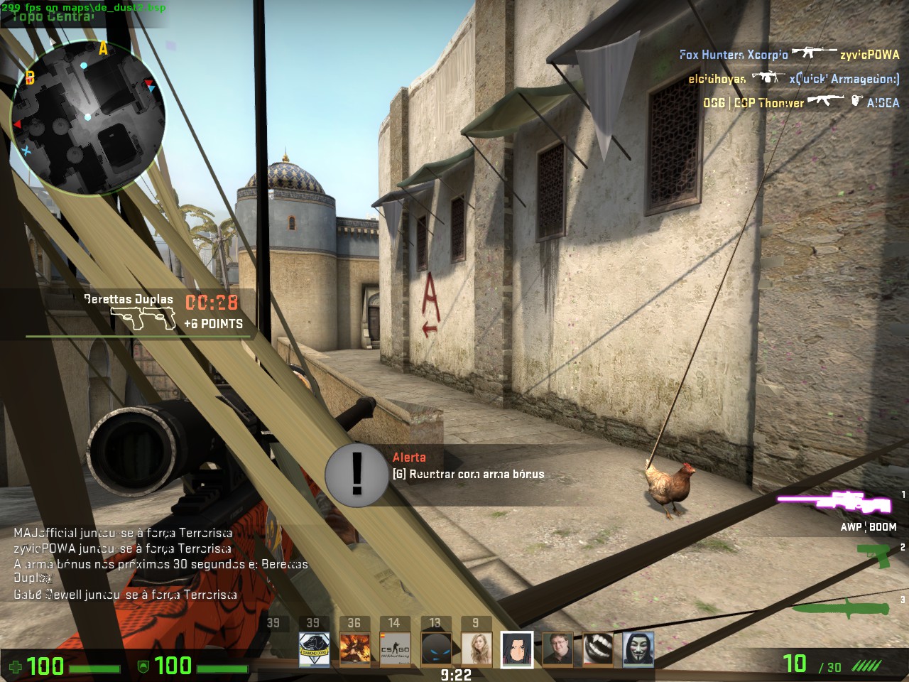

Hallo. Ich habe mir einen neuen Gamer PC zusammen gebaut und es lief nun 1.5 Wochen alles super. Die letzten 2 Tage hatte ich aber seltsame Grafikfehler dieser Art :
Ist nicht von meinem PC und auch nicht so stark ausgeprägt, aber diese Art von Fehler hatte ich nun zuerst mehrmals in Star wars Battleground 2 und nun in Metro Exodus. Ich hatte zwar Screenshots gemacht, hat aber irgendwie nicht funktioniert.

Solche Grafikfehler sind zwar nicht so häufig wie die typischen, wenn was mit der Karte nicht stimmt, kommt aber auch vor.

Grafiktreiber mit DDU deinstallieren, sauber installieren, ohne den Experience Quatsch, testen, wenn immer noch Grafikfehler, das Ding einpacken und zurück zum Händler.

Sieht nach Treiber aus.

Die Karten werden einfach durch den Zero Fan Modus im Idle etwas wärmer. Aber kein Grund zur Sorge. Probiere bitte einmal andere Treiber aus und lass Tools weg. Die Funken manchmal dazwischen. Alternativ sehen die Artefakte auch ein wenig nach zu heißem oder defekten vram aus. Aber dafür ist die 3000er Serie nicht bekannt.

Die gleichen Fehler bekomme ich bei meiner 3060ti wenn ich den vram zu hoch übertakte. Folglich tippe ich auf defekten vram, kannst ja mal versuchen den vram mit dem afterburner zu untertakten und schauen ob es dann besser wird.

Also wenn die Karte nicht übertaktet ist und nicht zu warm wird und es sich mit anderen Treibern nicht ändert, dann kannst du davon ausgehen, dass die Karte ein Garantiefall ist. Leider :(
