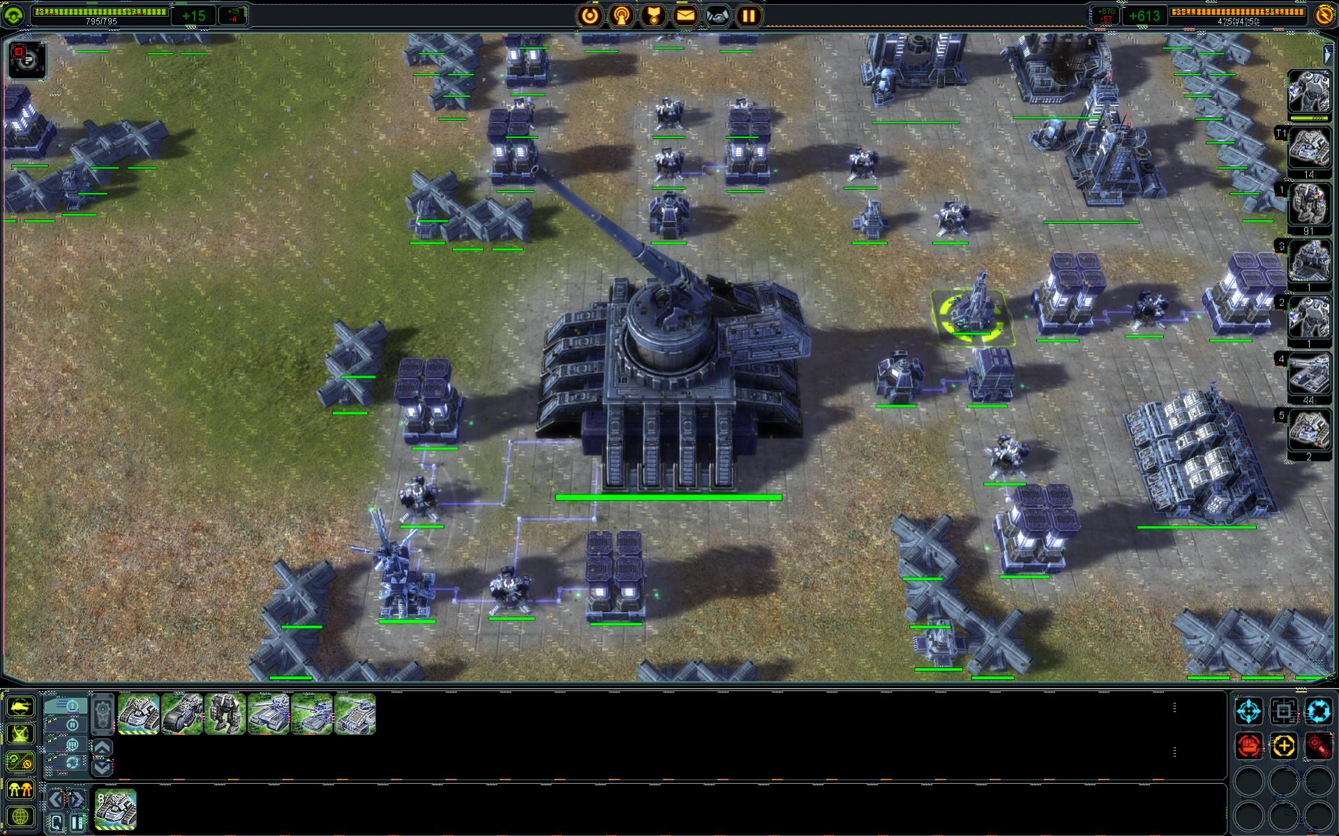

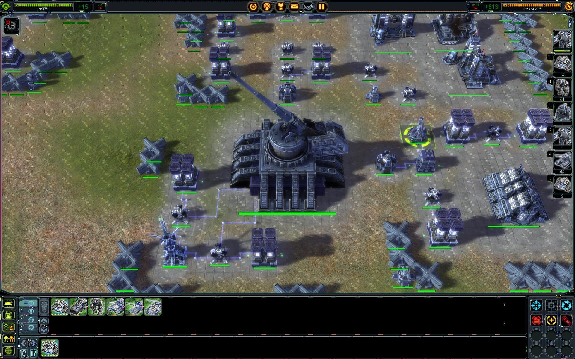

Bei meiner Ati 1900XTX kommen nach längerer Spielzeit auf einmal Bildfehler (hab einen screenshot gemacht). Solch Fehler tauchte aktuell bei Supreme Commander auf, aber kam auch bei Unreal Tournament 3. Geht man vom Spiel raus, so sind die Bildfehler auch weg.
An was kann das liegen?
System ist: AMD 965 x4 BE nicht übertaktet, 8GB Ram, Ati Saphire 1900XTX, Be Quiet Dark Power Pro 530 Watt.

also ich erkenne da keinen bildfehler...
vllt mal neusten treiber installieren.
So ausfranzungen kenn ich eigentlich nur wenns der Graka zu warm wird...
Schon mal geprüft ob der Ventilator sich evtl mit Staub zu gesetzt hat?
Wenn man das Bild groß macht dann sieht man die Fehler ganz gut.
Neuste Treiber hab ich drauf laut http://support.amd.com/de/gpudownlo...spx?type=2.4.1&product=2.4.1.3.13&lang=German
So hab grad gesehen das die Temperatur auf 94°C hochgeht. Lüfter dreht auf 54% hoch. Mal Staub entfernen.
So hab gerade den ganzen Staub überall im PC entfernt und nun scheint es zu laufen. Die Temperatur ging beim Core um 6°C zurück und an den Spannungswandler von 95°C auf 86°C .

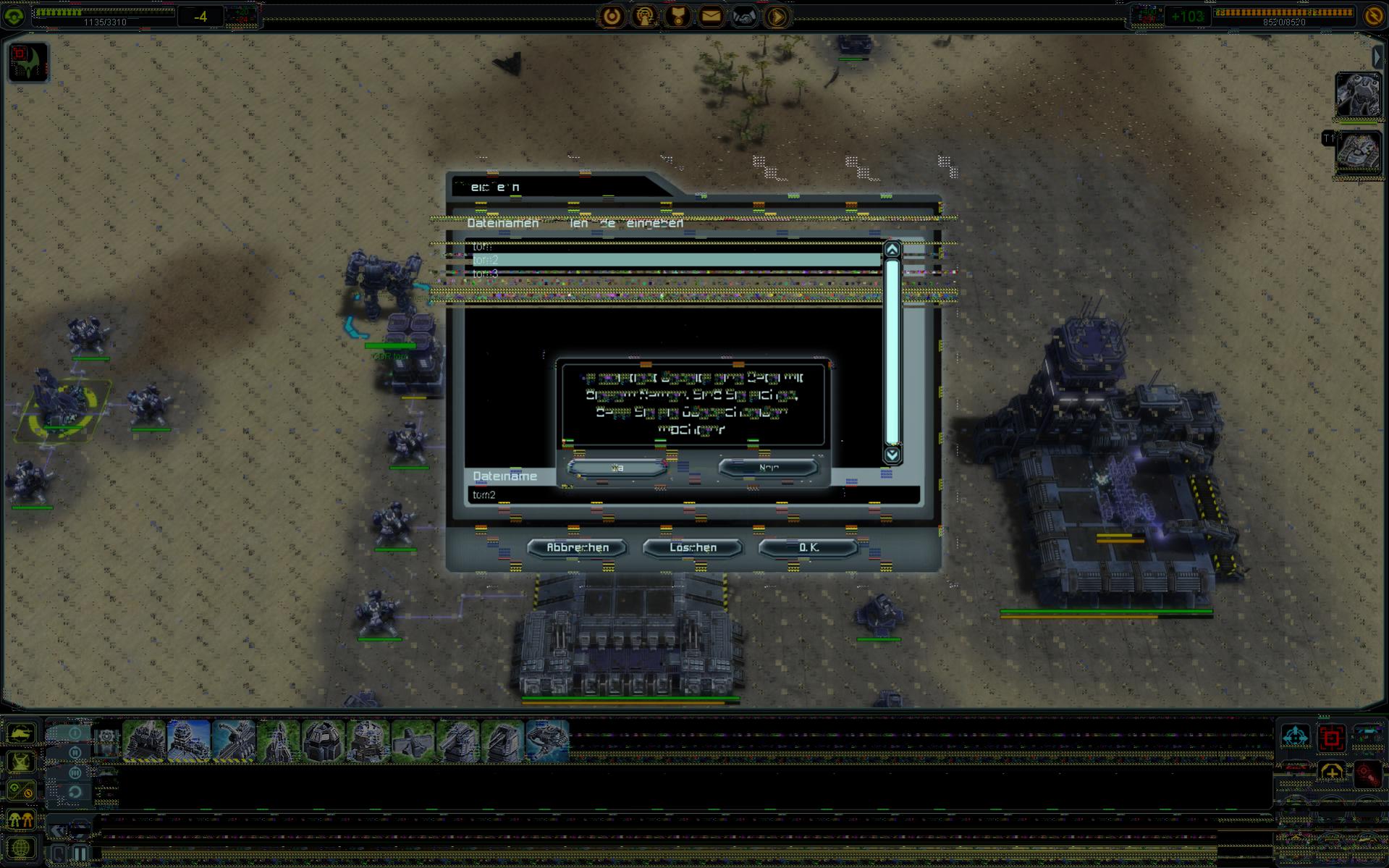

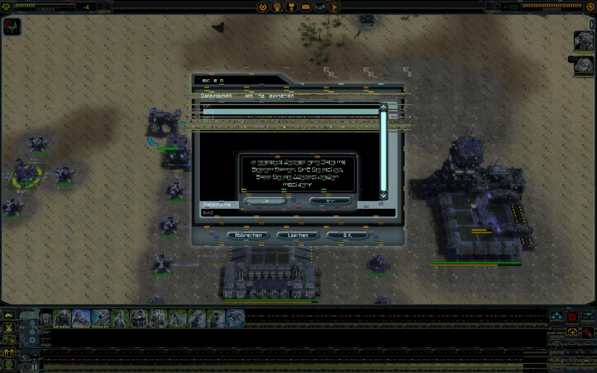

Problem bleibt bestehen. Gleiches Spiel.
was ist das für ein spiel und welches os hast du?
Schon andere Games probiert?
