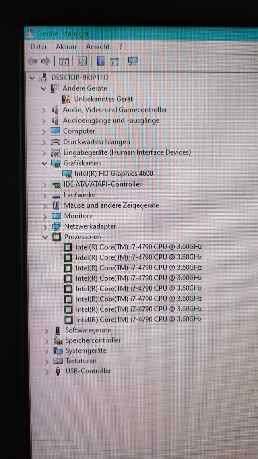

2. Beschreibe dein Problem. Je genauer und besser du dein Problem beschreibst, desto besser kann dir geholfen werden(zusätzliche Bilder könnten z.b. hilfreich sein):
Das Problem begann vor ein paar Wochen mit Pixelfehler am Bildschirm. Es waren kleine graue Vierecke die beim Starten des PCs und bei Start von Spielen erschienen. Nach einer Zeit im Spiel waren diese wieder weck.
Nun jetzt am Montag habe ich Word of Tanks gespielt und der PC ist plötzlich ausgegangen (Blackscreen ). Nach dem ich den PC neu gestartet habe gab es wieder einen Blackscreen. Nach mehreren Versuchen hat es dann wieder funktioniert. Dann erneut ein Spiel gestartet und wieder Blackscreen. Dann habe ich den PC neu gestartet und er kam wieder. Dann habe ich den Prime 95 Test gemacht und den Furmark Test. Bei Prime 95 war alles okay aber beim Furmark Test ist der PC wieder abgestürzt. Deshalb habe ich die Grafikkarte ausgebaut und gereinigt (Verdacht auf Überhitzung). Nach der Reinigung wieder die Grafikkarte eingebaut und PC gestartet, Grafikkarte wird nicht erkannt. Nun nutze ich die integrierte Einheit der CPU aber dort habe ich auch die Pixelfehler wie am Anfang beschrieben. Im Gerätemanager wird die Karte auch nicht erkannt (siehe Bild unten).

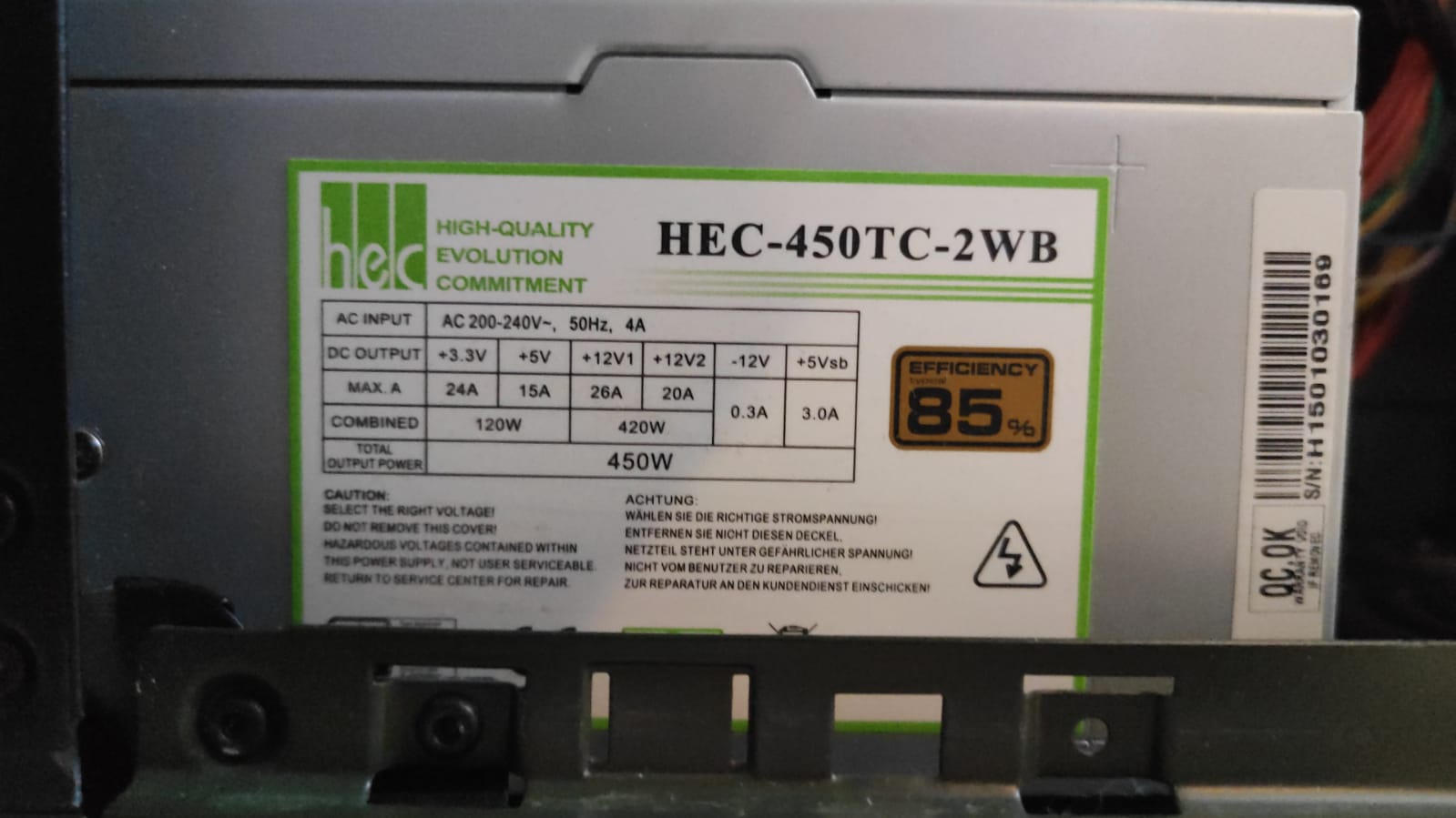

Welches Netzteil ist es genau? - Dieses kann im höheren Alter evtl. deine Graka nicht mehr mit genügend Strom versorgen.

Also mit den Informationen ist meine Vermutung das Netzteil. Kannst du ein anderes testen? Vorallem, wenn du sagst, dass die Temps in Ordnung sind.
ferris19 schrieb:
Mach mal ein Foto von dem Aufkleber auf dem NT.
Im Anhand ist ein Bild vom Netzteil. Sorry, dass ich erst so Spät antworte.
Das scheint kein sehr gutes NT zu sein... Deine haben alleine einen maximalen Verbrauch von 360 W (R9 390 (TDP 275 W) und I7 4790 (TDP 84 W)). Kann schon sein, dass das die Hufe hoch gemacht hat.

Ich habe das Netzteil gewechselt und ich habe noch immer den selben Fehler. Die Karte wird nicht erkannt. Wie kann man jetzt weiter vorgehen?
MfG
Karte im anderen Rechner testen.
Windows neuaufsetzen, falls noch nicht gemacht, um softwareseitige Fehler auszuschließen.
