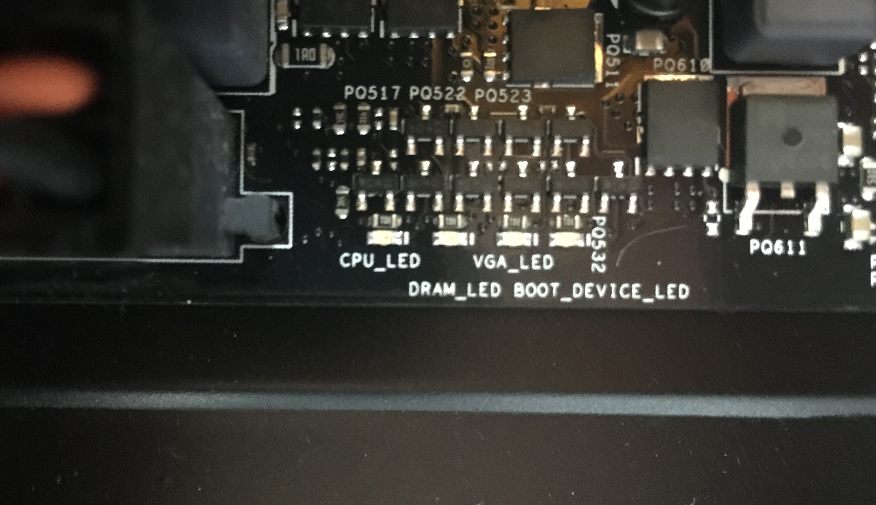

Grafikkarte kann ich leider bei mir zu Hause nicht bei einem anderen PC stecken oder testen. Null-Methode kann ich derzeit nicht durchführen weil ich so einen Lautsprecher nicht besitze, was mir aber aufgefallen ist der PC ladet das OS nicht in den Arbeitsspeicher vlt, weil es erst im Bios eingestellt gehört.
Auf dem MB habe ich auch LED's gefunden die Anzeigen bei welchen vorgang das MB gerade ist und das licht bleibt dann immer bei Boot_Device_LED stehen
