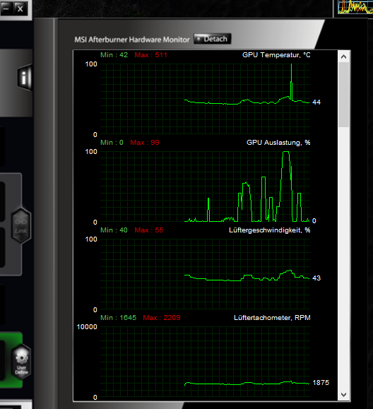

Jetzt habe ich gerade ganz kurz WoT gespielt, bin paar Meter gefahren und plötzlich kurz schwarzer Bildschirm. Danach war ich wieder auf dem Desktop. Und WoT hat sich neugestartet. Kurz in dem MSI Afterburner geschaut...und ja seht selbst.
Ich verstehe es langsam gar nicht mehr. Die ganze Zeit lief alles wieder supi und plötzlich fängt wieder irgendetwas anderes an. Keine Lust mehr. Falls es wirklich an der Graka liegt, dann hab ich echt ein Problem...

was mich etwas wudnert ist die schneller gpu temp spitze, ich finde das geht viel zu schnell auf die 100° und sicher sind die 100 vllt. auch etwas zu warm
sitzt denn der kühler rochtig und dreht der lüfter auch auf unter last
Denke ma das stimmt nicht, laut Ab war die max Temp 511Grad, denke ma das waere ein bisschen zu warm :D
Eben. Konnte jetzt vorhin woT die ganze Zeit spielen. Max. Temp war bei 65 Grad.. CPU bei etwa 58/59.

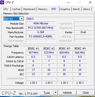

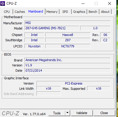

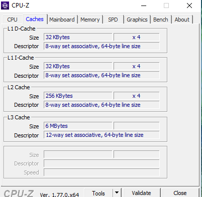

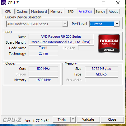

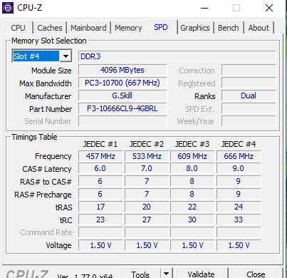

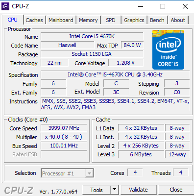

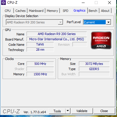

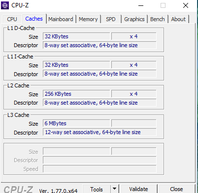

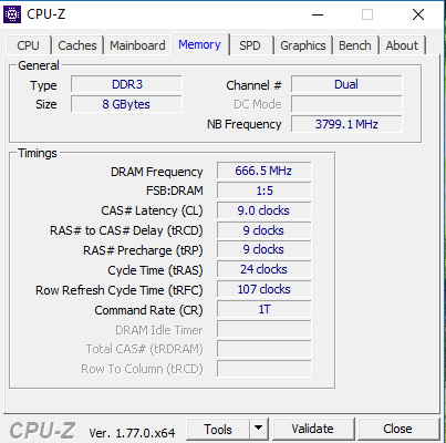

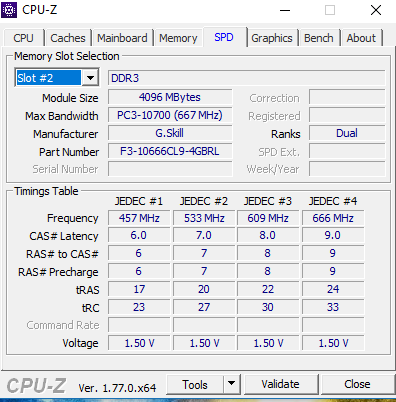

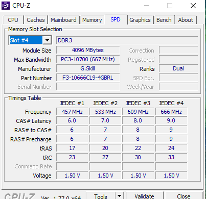

Beim RAM habe ich nur zwei Riegel, weshalb ich nur Slot 2 und 4 zeige.
ja da ist nichts zu sehen, kannst die Screens wieder rausnehmen wenn du willst, das einzige was du im BIOS einstellen kannst für die Arbeitsspeicher ist COMMAND RATE 2T/2N bzw. den Wert 2, um den Arbeitsspeicher stabiler zu betreiben. MUSS aber nichts helfen KANN.
