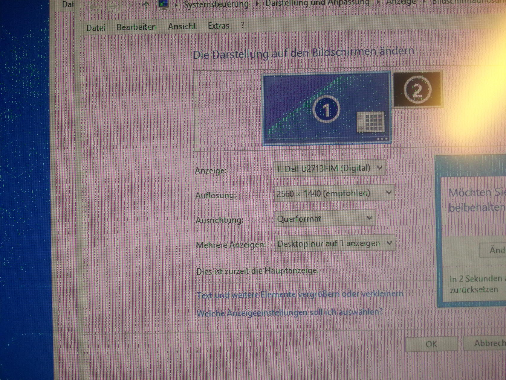

ich habe mir einen gebrauchten Dell U2713HM beim Händler über E-Bay gekauft und bin mir nicht sicher ob der Bildschirm defekt ist oder ob mein DVI Kabel nicht dafür geeignet ist.
Da der Händler hat dummerweise nur einen VGA-Kabel mitgeschickt hatte, musste ich einen eigenen benutzen. Das Bild sieht aber in 2560*1440 so aus:

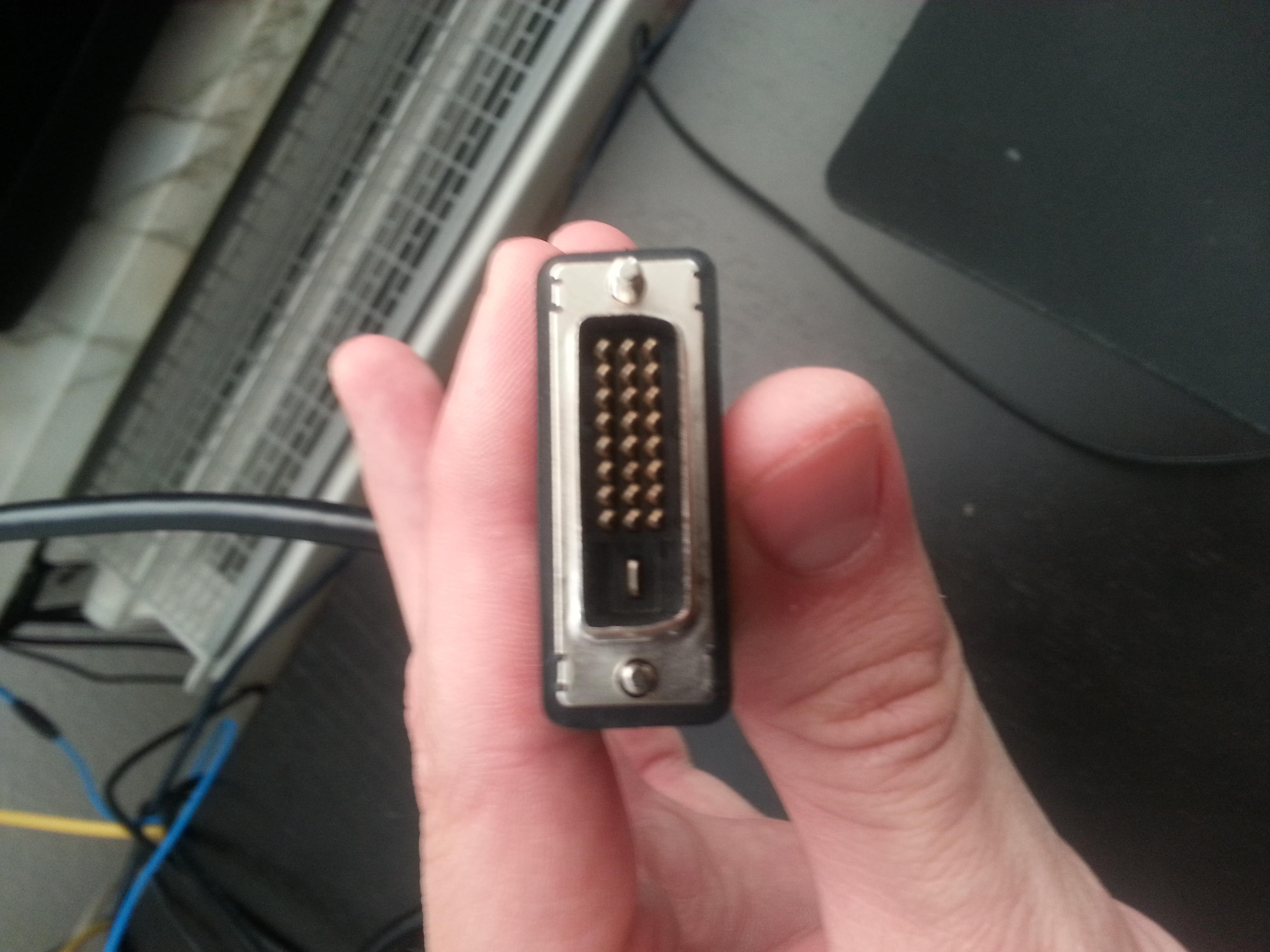

Liegt es aber wirklich am Kabel ober ist der Bildschirm defekt? Auf meinen Kabel ist folgendes gedruckt: AVM STYLE 20276 80°C 30V VW-1 DVI. Daraus werde ich nicht schlau und Google spuckt auch nichts vernünftiges aus.

Und was macht er, wenn Du ihn mal testweise per VGA anschließt?
Das sieht eher so aus, wie defekter VRAM der GPU. Aber vermutlich ist es das ja nicht.
ein ähnliches fehlerbild hat ich mal durch ein defektes kabel.
kanns den bildschirm an einem andern rechner testen? somit kann man schomal die fehlerquelle aufs Kabel oder bildschirm schließen.
die Graka kann auch solch einen fehler auslösen was aber bei dir unwarscheinlich wäre das der fehler erst mit dem bildschirm kommt.
na dann warte halt ab bis das Kabel da ist.
DAs kann vieles sein. Schliess erstmal das kabel aus dann sehen wir weiter.

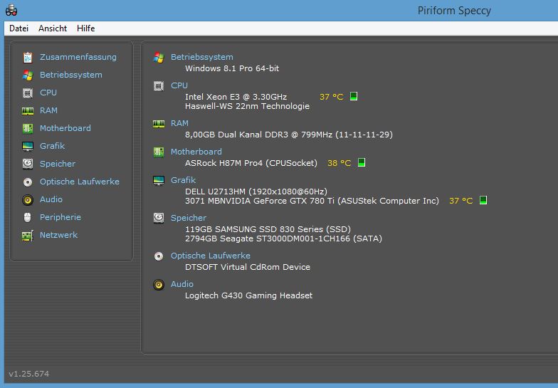

Das ist mein System
Spi12 schrieb:
Wenn es am Kabel liegt, sollte eine kleinere Auflösung funktionieren, probier mal 1920*1080 aus.
Wenn die ordentlich funktioniert liegt es vermutlich nicht am Monitor.
MfG
Ja 1080p funktioniert einwandfrei. Aber für 1080p holt man sich nicht so ein Bildschirm.

Spi12 schrieb:
Schau dir das Kabel einfach mal an, also die Pins.
http://de.wikipedia.org/wiki/Digital_Visual_Interface#DVI-D
Hier kannst du sehen, wie ein Dual-Link DVI Kabel beschaltet ist.
Sieht doch aber stark nach DVI-D aus oder nicht?!
ja sieht genau so aus!
Edit: Habe es mal anders herum gesteckt - gleiches Ergebnis.
