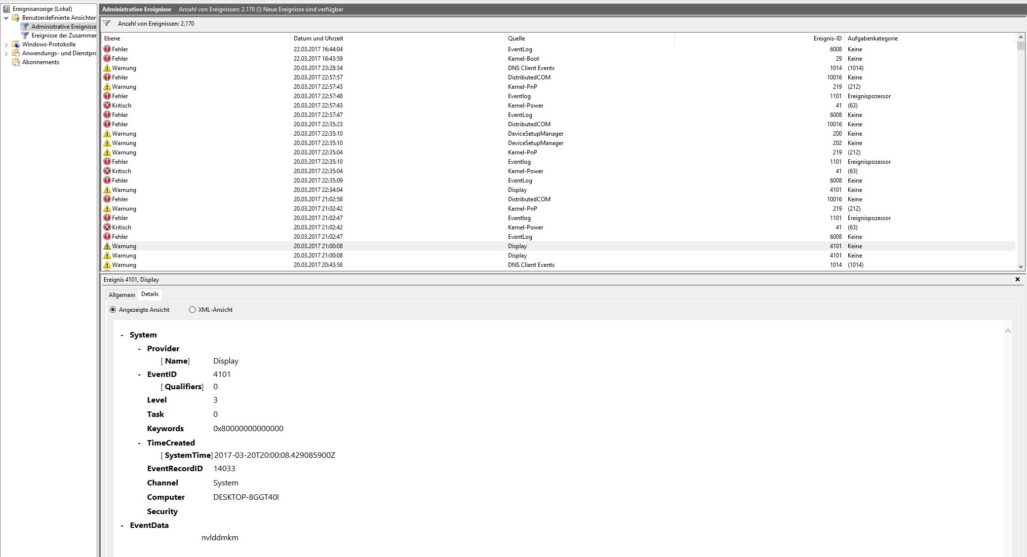

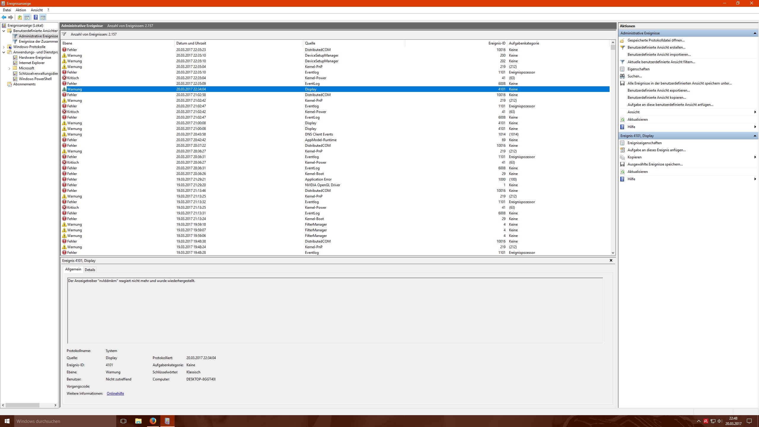

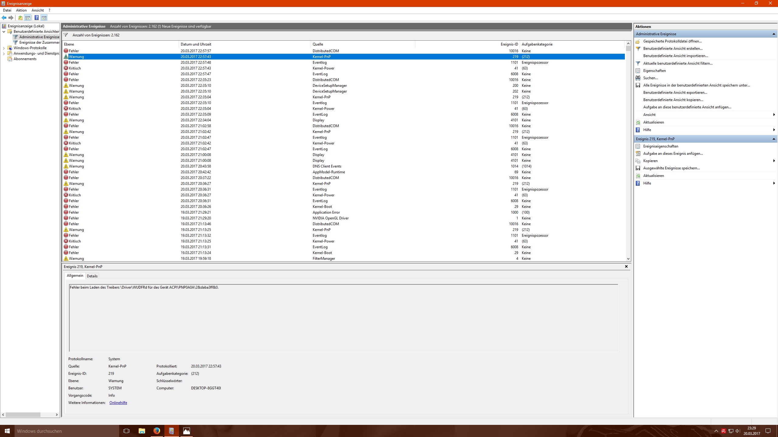

Anbei noch 2 Ereignisprotokolle (ist es üblich, dass es so viele Fehler gibt?)
Ich habe eventuell "interessante" Fehler markiert.

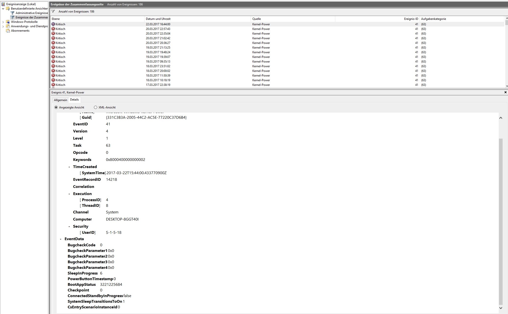

#9
Hi,
also ich denke diese hier sind am interessantesten (soweit ich das beurteilen kann). Die meisten Anderen haben was mit Internet oder externen Speichermedien zu tun.
Dieser hier (seit SEP.16) ist immer beim Starten. Das ist auch der einzige Kritische Fehler der vorhanden ist. Ich fahre den PC IMMER ordnungsgemäß herunter bzw. muss den PC reseten damit ich wieder ein Bild zum herunterfahren habe.
Ich habe ihn auch nie im Standby. Kann das was damit zu tun haben, dass ich den Stecker ziehe? Denn in den Details steht was von "SleepInProgress" oder "ConnectedStandbyInProgress false".
Dürfte ja nicht sein. Wenn ich eine Sterckerleiste mit On/Off hätte wäre ja auch der Strom weg. . .

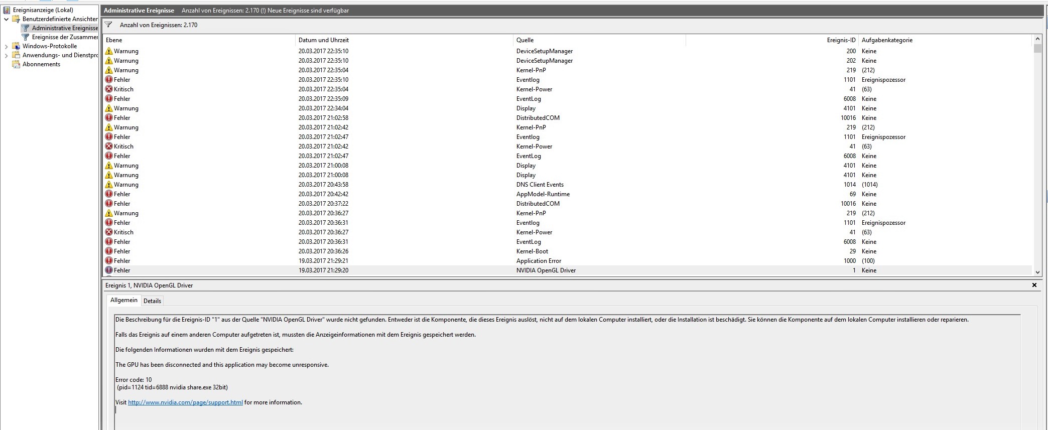

Dann habe ich öfter noch diesen hier:
Den noch (weiß nicht wie es dazu kommt, taucht aber auch nur einmal auf):
und öfter auch diese Meldung: "Überwachungsereignisse wurden vom Transport gelöscht. 0"

Allerdings habe ich immer noch einige Fehlermeldungen und Warnungen in der Ereignisanzeige die ich bald mal angehen möchte. Nun möchte ich aber erst mal wieder was spielen. Ist schon lange her. Hoffe das Bild geht heute mal nicht weg. Werde weiter Berichten.
Sorgen machen mir vorallem noch dieser Fehler:
"Durch die Berechtigungseinstellungen für "Anwendungsspezifisch" wird dem Benutzer "NT-AUTORITÄT\SYSTEM" (SID: S-1-5-18) unter der Adresse "LocalHost (unter Verwendung von LRPC)" keine Berechtigung vom Typ "Lokal Aktivierung" für die COM-Serveranwendung mit der CLSID
{D63B10C5-BB46-4990-A94F-E40B9D520160}
und der APPID
{9CA88EE3-ACB7-47C8-AFC4-AB702511C276}
im Anwendungscontainer "Nicht verfügbar" (SID: Nicht verfügbar) gewährt. Die Sicherheitsberechtigung kann mit dem Verwaltungstool für Komponentendienste geändert werden."
