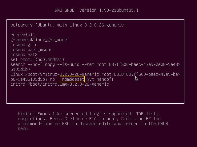

Also, den schwarzen Bildschirm habe ich damit geloest, dass ich vorm Start den Eintrag "nomodeset" hinzugefuegt habe. Dadurch kam ich dann zum Desktop.
Anschliessend hatte ich jedoch eine Aufloesung von 640x480. Habe dann den Nvidia Treiber installiert "pacman -S nvidia-340xx".

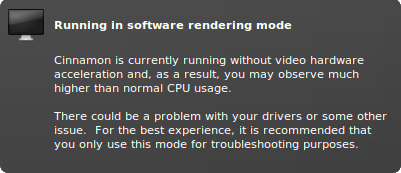

Jetzt ist es aber so, dass ich die Meldung bekomme:
Running in software rendering mode
Cinnamon is currently running without video hardware acceleration and, as a result, you may observe much higher than normal CPU usage.
There could be a problem with your drivers or some other issue. For the best experience, it is recommended that you only use this mode for troubleshooting purposes.

Das "nomodeset" muss du wieder entfernen.
Die Meldung:
Sagt nur das dein Desktop Cinnamon, Software Seitig rendert und nicht über die Hardware.
Das verschwindet wenn der Nvidia mal richtig läuft.

Das "nomodeset" habe ich schon wieder raus.
Die Frage ist, wie bringe ich den Nvidia Treiber zum Laufen. Mir werden ja die Nvidia Settings angezeigt und ich kann sie aufrufen.
Aufloesung passt, DPI passen, alles passt, nur die Hardware Beschleunigung will nicht.
Ich werde jetzt einmal ein Systemupdate durchfuehren.
Bei der Benutzeranmeldung kann man den Desktop (Display Manager) wählen. Steht dann bestimmt bei dir auf Cinnamon (Rendering) anstatt auf Cinnamon.
