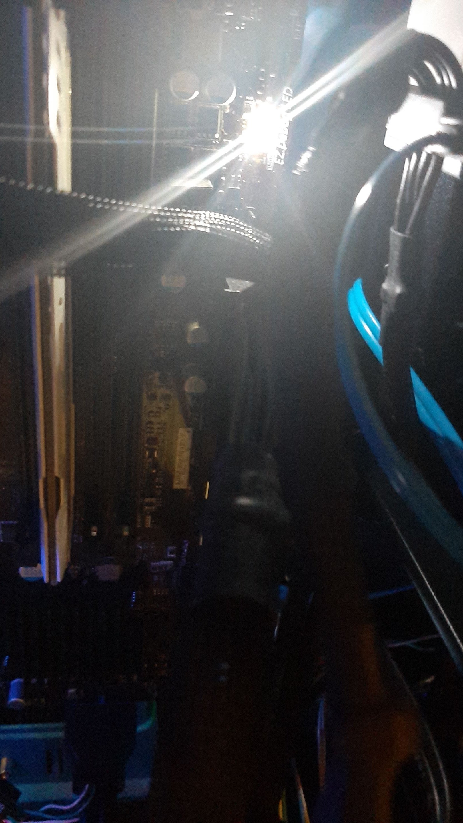

(kleiner Nachtrag:
Ich habe am Mainboard gesehen,dass dort einer weiße LED unter "EZ Debug LED" leuchtet,siehe Bilder , weiß jemand, ob dies von Bedeutung ist ,ich schaue gerade auch noch nach)

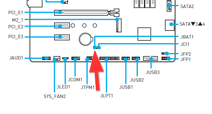

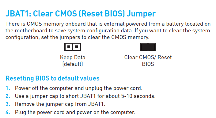

Mach mal mit dem originalen/ erstverbauten Ram- Riegel ein clear CMOS mit dem entsprechenden Jumper auf dem Board bei abgetrennter Netztspannung!

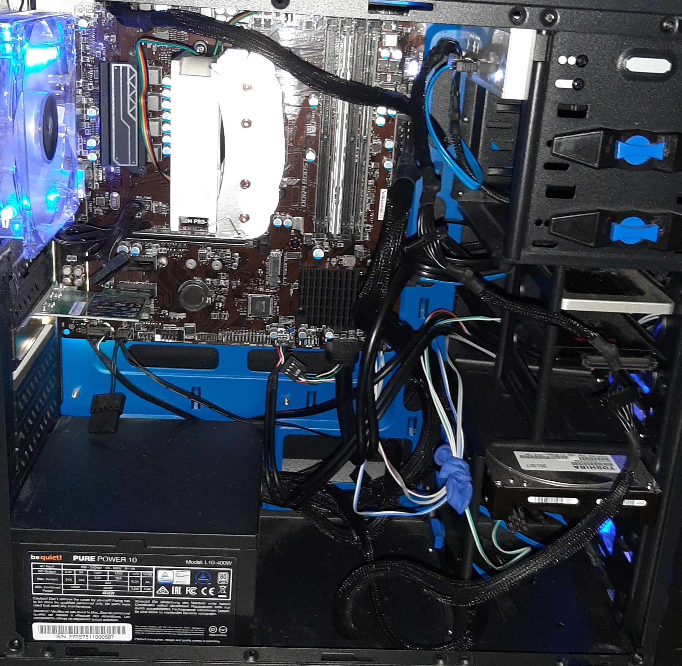

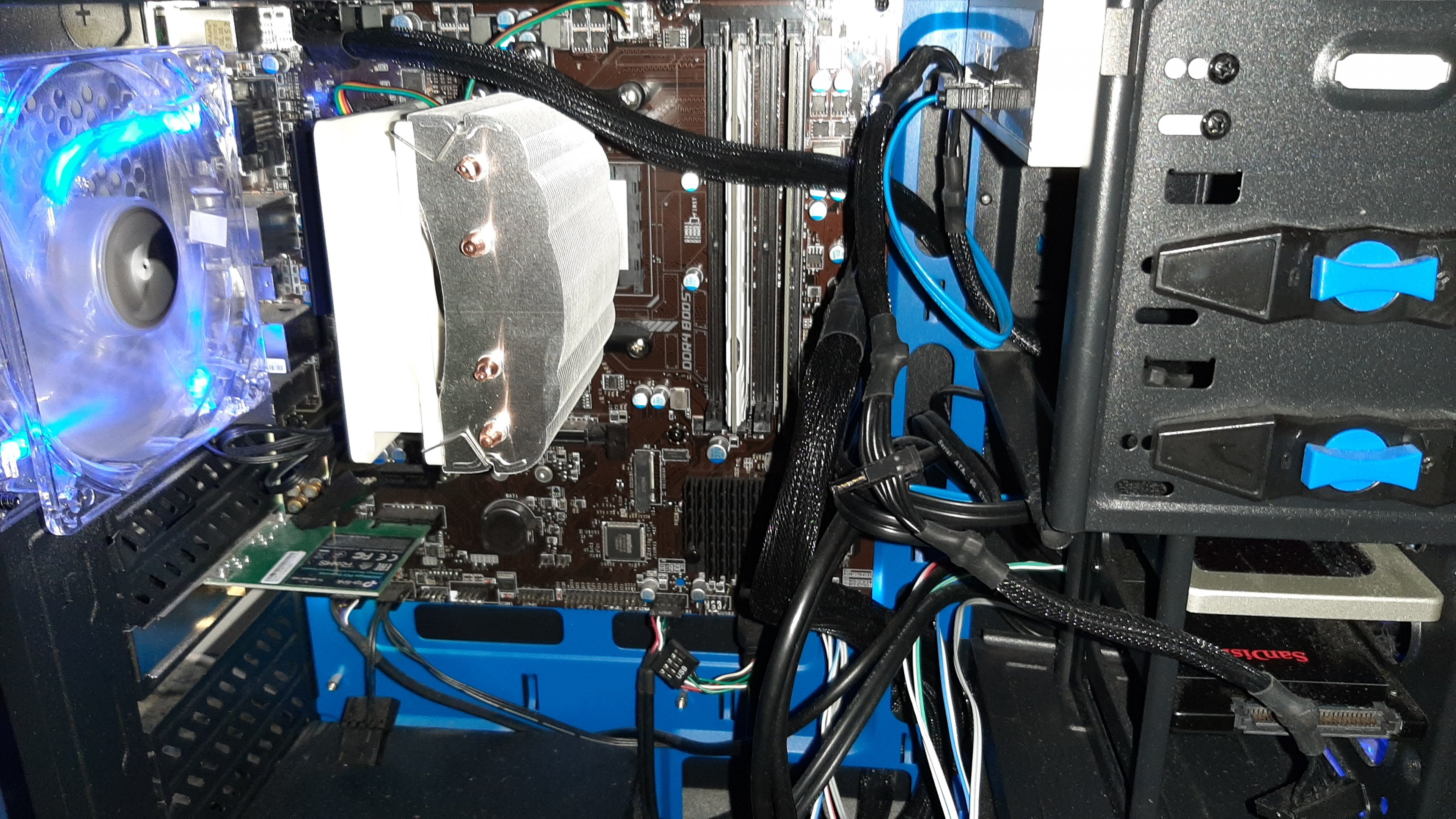

Arbeiten eigentlich dein CPU- Lüfter und der Hecklüfter in die gleiche Richtung? Wie herum ist der Lüfter auf deinem CPU- Kühler montiert?

Also ich habe den Jumper an dem Mainboard nicht gefunden ,weswegen ich für den reset die Batterie kurz rausgeholt habe , allerdings bleibt es wie vorher.
Bei den Lüftern bin ich mir nicht ganz sicher ,aber sie sind nicht verändert worden.
Mir ist aber aufgefallen,dass auf dem Mainboard eine LED unter "EZ Debug LED" leuchtet,ist das wichtig?

Das reicht nicht.
Und der Jumper hueppelt hier.
Schau zu der LED in das Handbuch zu deinem Mainboard!
Konntest du den clear CMOS jetzt erfolgreich durchführen?
Und bei dem CPU- Lüfter mußt du nur herausfinden, ob er die Luft in Richtung der Lamellen des Kühlkörpers bläst oder ob er so herum montiert ist, daß er die Luft nach hinten hin zum Hecklüfter transportiert.
Wenn der CPU- Lüfter durch den Kühlkörper bläst, dann ist deine aktuelle Anordnung der Fans kontraproduktiv. Wenn du dann den Hecklüfter mal testweise herumdrehst, sodaß er dann frische Kaltluft auf den CPU- Kühler blasen kann, wirst du bestimmt niedrigere Prozessortemperaturen erreichen können, wenn anschließend die erwärmte Luft nach oben hin abgesaugt wird oder zumindest durch ein Gitter von alleine entweichen kann.
Falls dein Gehäuse oben geschlossen ist, dann würde ich den kompletten CPU- Kühler um 180 Grad drehen, sodaß er die Luft durch die Lamellen hindurch zum Hecklüfter blasen kann, der dann wiederum die erwärmte Luft von CPU und dem Restsystem nach hinten weg aus dem Gehäuse befördert.
