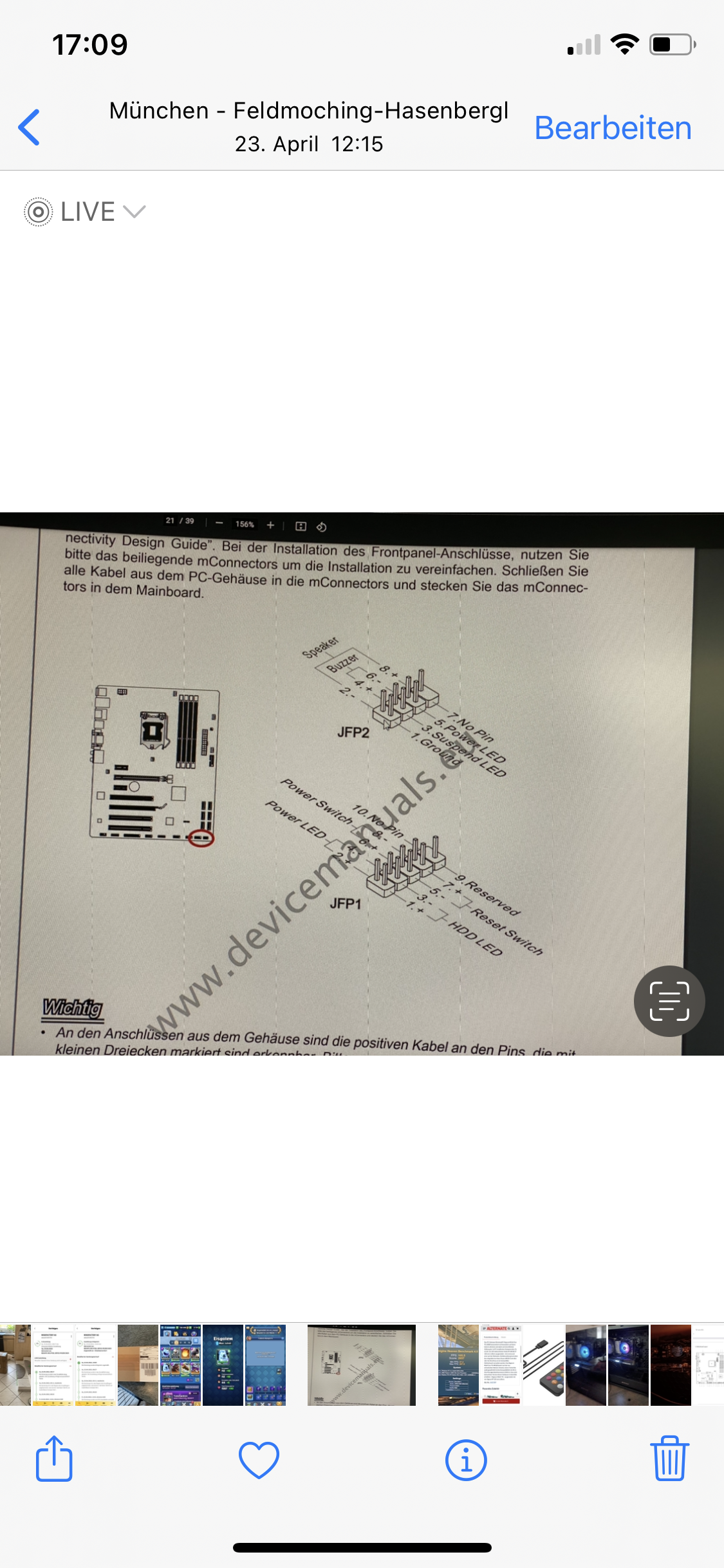

Falls Du keinen Pc-Piepser eingebaut hast: mal einen dranhängen (oder ne LED). Vielleicht gibt's Hinweise.
Speaker oder Buzzer. Polung beachten, sonst leuchtet sowieso nichts.
