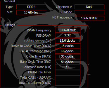

nicht vermuten, wissen: CPU-Z runterladen, screenshot von "Memory" machen, den hier hochladen. dort sollte bei DRAM Frequency 1500MHz stehen.

DRAM Frequenzy = 1066

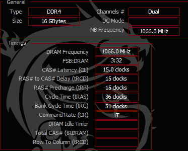

Also Ram läuft in Dual Channel. Eine Vollbesetzung mit 4 Riegeln ist eher weniger zu empfehlen. Um welches Spiel handelt es sich denn?

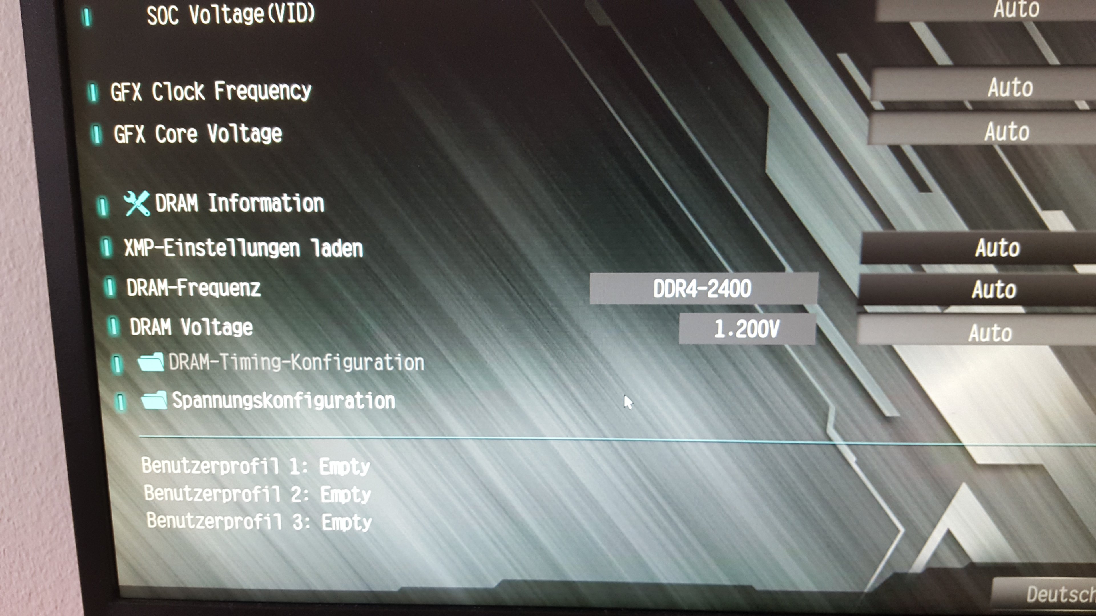

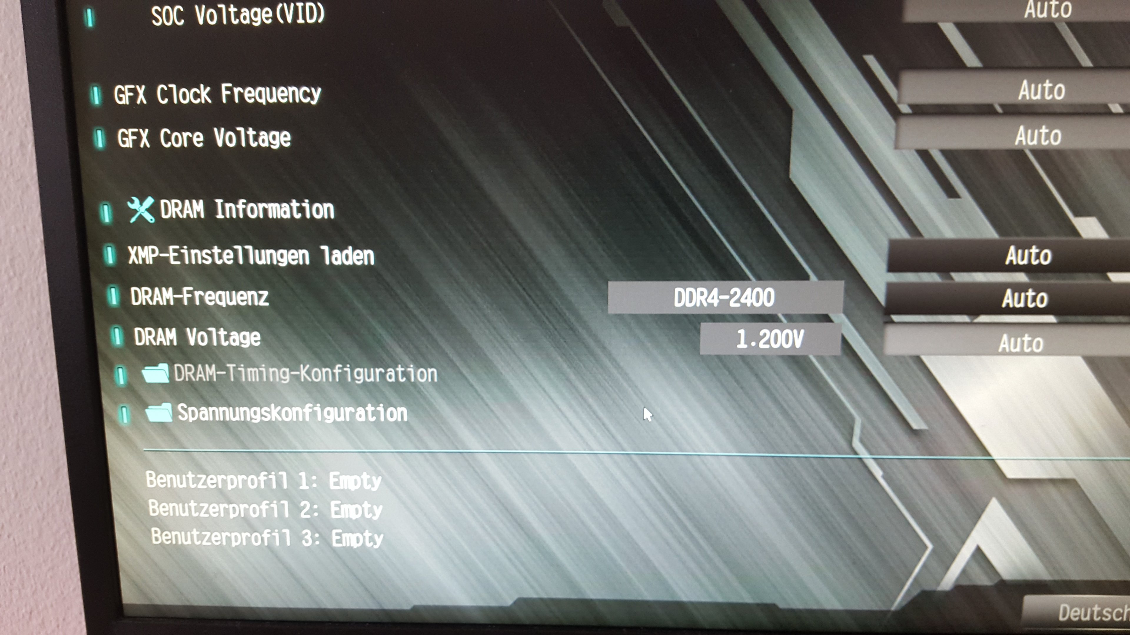

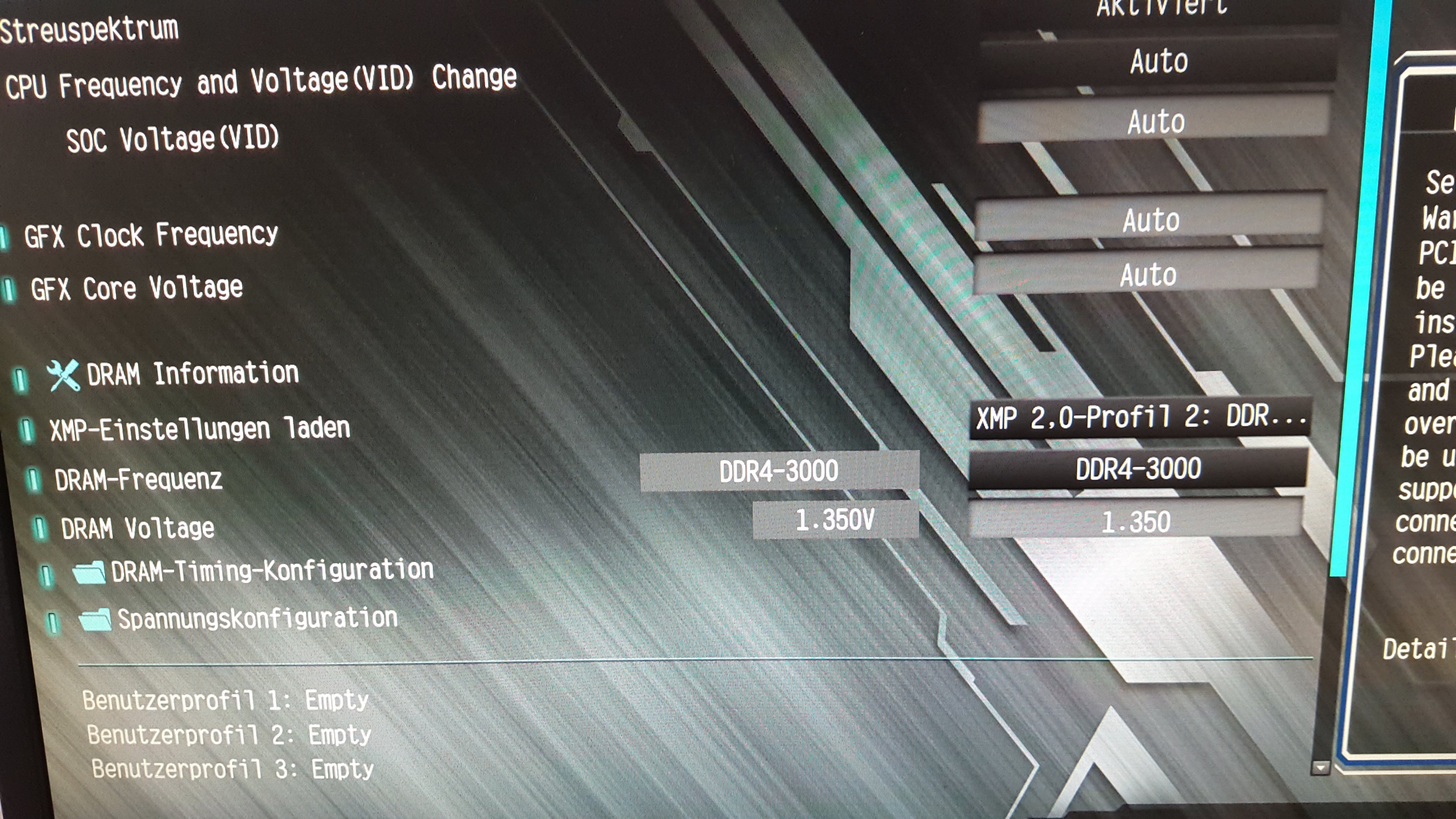

Hier siehst du einmal xmp-profil mit 3000 Mhz , und das andre Bild Autom ohne XMP , da käufts auf 2400 MHZ und 1.2 Volt
und so ähnlich wird es in deinem bios auch sein

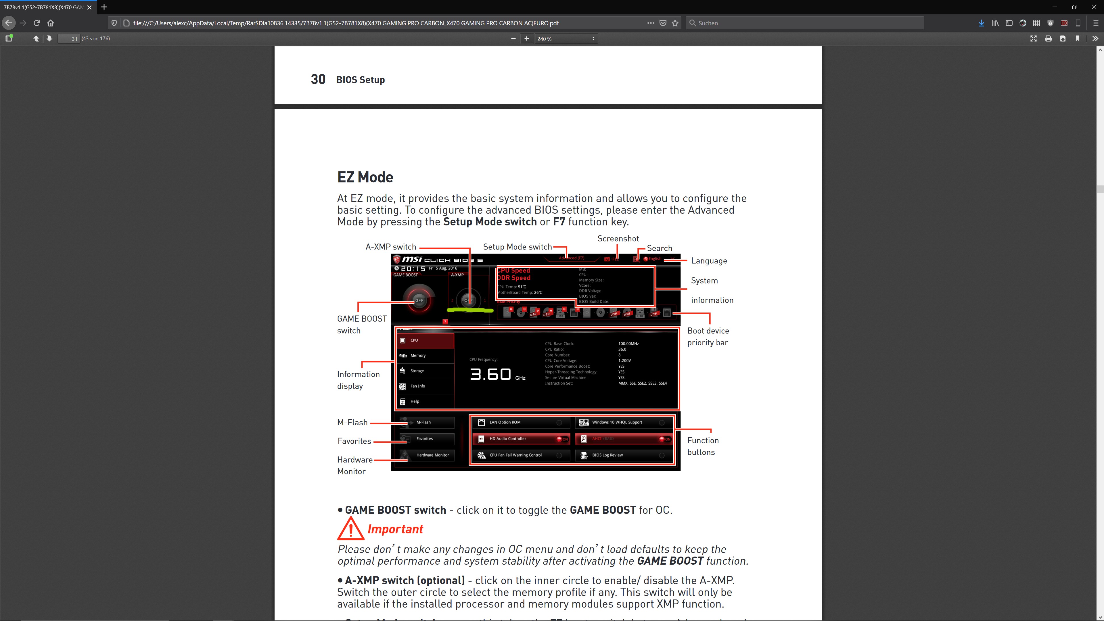

die 1500Mhz werden zu Megatransfers/sekunde verdoppelt das sind bei 1500Mhz somit 3000Mt/s nicht 3000 Mhz.

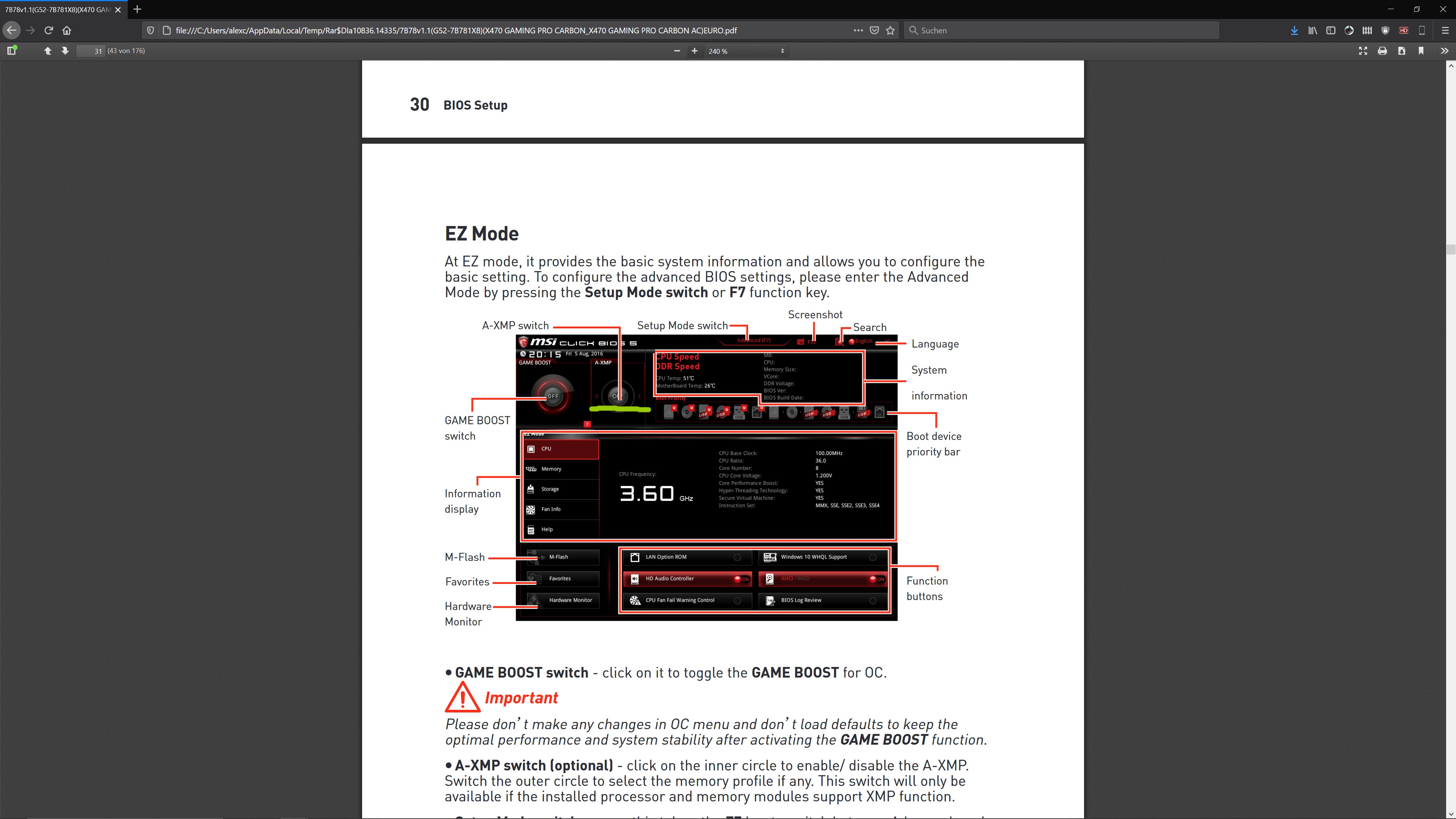

Hier ist xmp bei dem Board
Reaktionen: Apfelbaum999
