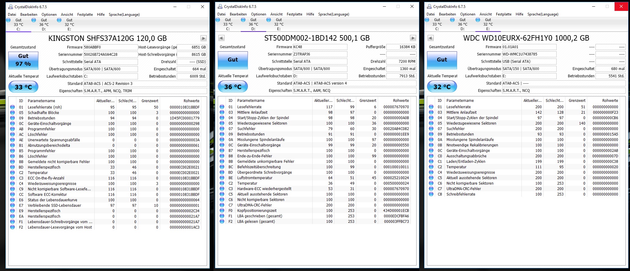

Datenträger geprüft?
Was sagt CrystalDiskInfo?
Moselbär schrieb:
Schön - die Kiste stürzt ab. - OK.
Was macht die Kiste denn - wenn sie abstürzt?
Zocken - oder im Idle?
Bitte mal etwas genauer.
Mach das CDI mal bitte groß auf - man sieht ja die untere Hälfte nicht.

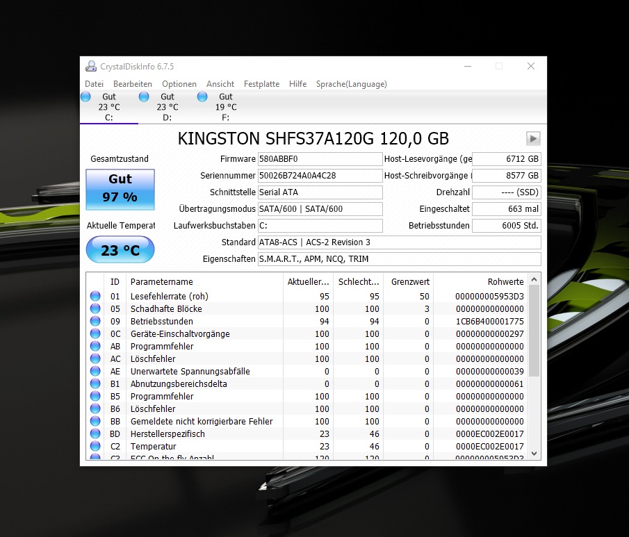

ich hoffe hier kannst du mehr Finden
Nee - die Speichermedien scheinen in Ordnung.

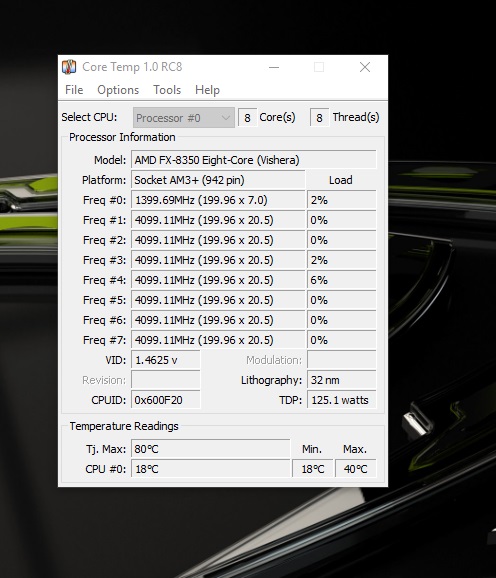

also ich habe Jetzt Versucht
prime95 - Getestet (Kein Absturz)
HWMonitor - Sieht alles Gut aus
Memtest86+ - Kein Fehler Gefunden
FurMark - Getestet (Kein Absturz)
SeaTools- Sieht alles Gut aus
CrystalDiskInfo - Sieht alles Gut aus
Core Temp - Sieht alles Gut aus
Windows neu Aufgesetzt - Fehler ist noch Vorhanden
NT - CPU - GPU - Ram - Kühler - HDD/SSD (alles in Ordnung)
Board (Weiß nicht wie ich das da Testen kann)
Die abstürze kommen so wie sie wollen im Leerlauf wie unter vollast
