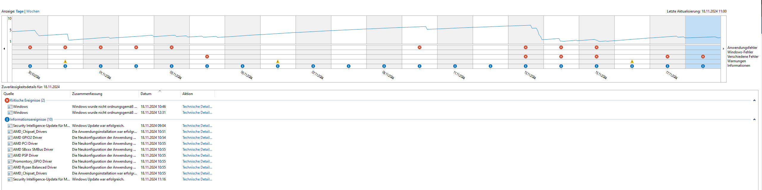

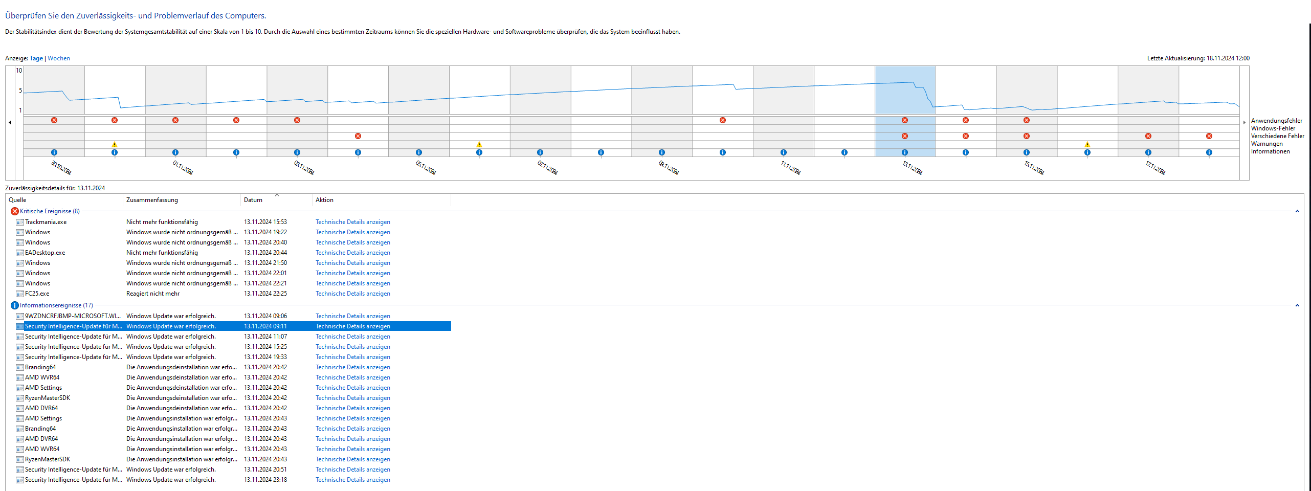

zeig mal bitte den Zuverlässigkeitsverlauf

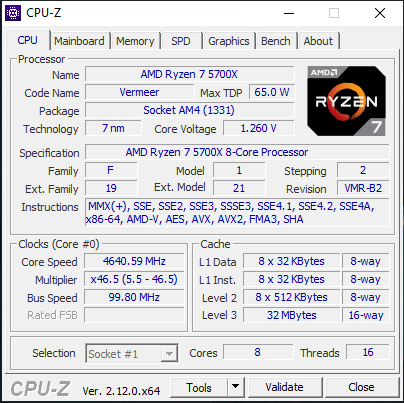

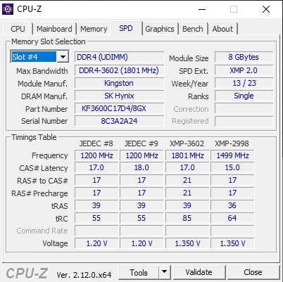

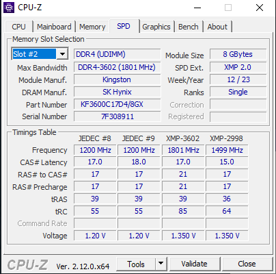

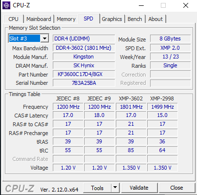

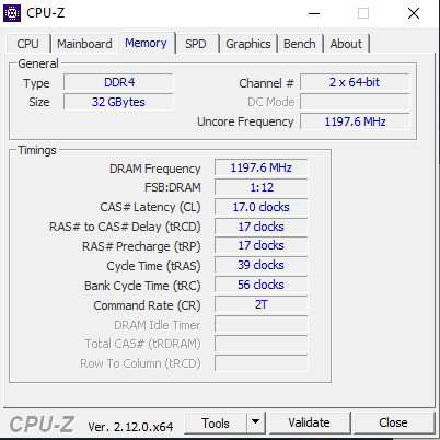

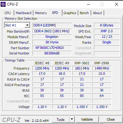

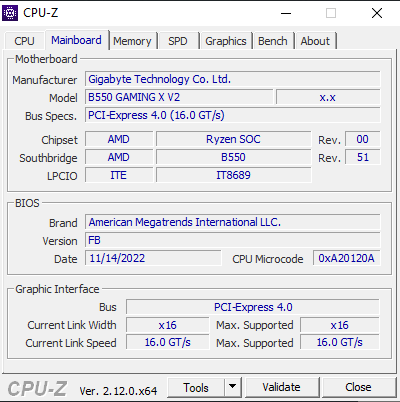

Schnapp dir mal bitte CPU-Z und erstell von den ersten 4 Reitern jeweils einen Screenshot (beim SPD Reiter ruhig von jedem Memory Slot einen).

Habe nichts overclocked oder ähnliches, kenne mich da nicht aus

Habe 4x8 GB RAM, die Frequenz weiß ich nicht...
4 riegel sind deutlich weniger stabil als 2. Mit 3600mhz übertaktest du auch recht ordentlich
Bau mal 2 riegel aus
findest du den ersten Tag mit roten x?
zeig auch gern mal dem 13.11.
@madmax2010 Am 13.11. habe ich mir das Siel bei dem der PC immer abstürzt EA FC 25 geholt. Ich weiß nicht ob das ne Relevanz hat aber immer zur genau selben Zeit zeigt das Ereignisprotokoll eine Aktion vor dem Absturzt das an: Der Dateisystemfilter "npsvctrig" (10.0, ‎2025‎-‎01‎-‎06T03:41:12.000000000Z) wurde erfolgreich geladen und im Filter-Manager registriert. Vielen Dank übrigens!
Ist das auf ner HDD installiert? Ist das auf C: installiert? In anderen EA Spielen macht Anticheat gerne Probleme, wenn das Spiel nicht auf der Systemplatte installiert ist.
