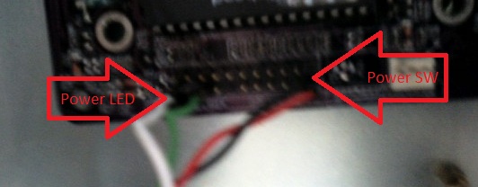

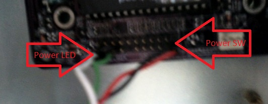

Ich were die Nullmethode probieren. 4-poligen Stecker neben der CPU gibts hier nicht. Allerdings weis ich nicht wo der Speaker reinkommt, weil ich das handbuch natürlich nicht mehr habe.
Vielleicht weis eienr von euch das? Hab die Stecker im Anhang als bild, sry wegen der Quali.
Batterie hab ich auch schonmal neueingesetzt..
Der Speicher is doch kein DDR2, Ist DRAM-133
Hier das Bild
Speaker sind die 4 Pins die alleine stehen.
Nur wie rum anstecken musst du mal Probieren.
