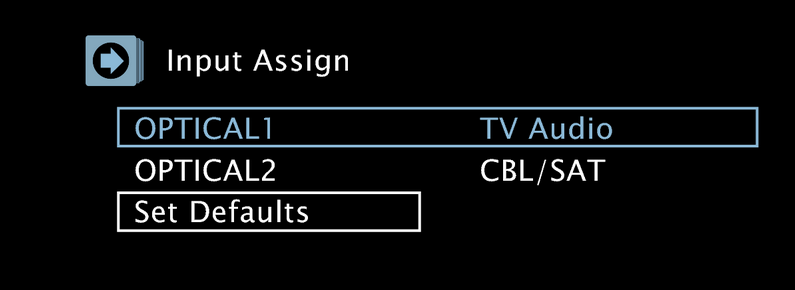

Das sind doch jetzt die Einstellungen wenn man es mit optischen Toslink Kabeln verbindet oder nicht? Oder wofür steht Optical? Bei mir ist alles über HDMI angeschlossen. Die Steckdosenleisten sind gut versteckt aber ich kann jetzt schlecht alle Kabel voneinander trennen. Ich könnte noch an jedem Kabel solche Ferritkerne dran machen.

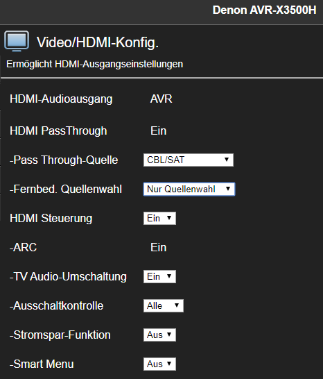

Wenns hilft dann mach ich mal die Bilder von den Einstellungen die ich am AVR geändert habe.
Vielleicht steckt dort der Fehler irgendwo.

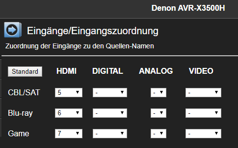

SKY Q Receiver an HDMI 7 (CD)?

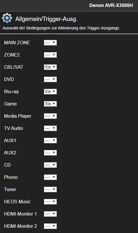

Was bedeutet eigentlich dieses Trigger-Ausg.? Welche Funktion hat das?

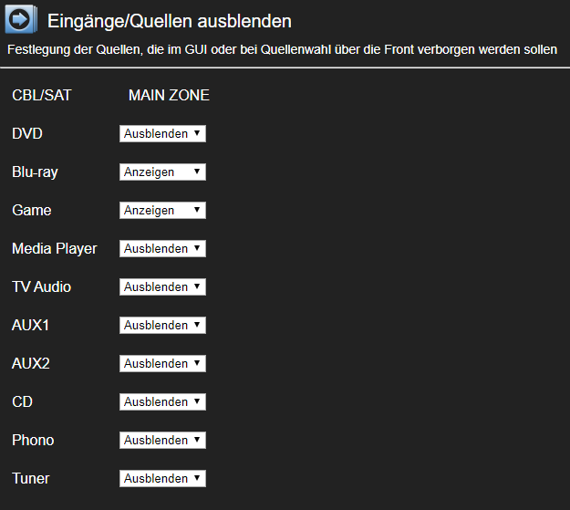

Hier mal die Bilder:
Ich hoffe jemand von euch kann damit was anfangen :)

Ja, nimm HDMI 5,6,7 anstatt 1,2,3
In den Einstellungen oder auch die Kabel umstecken?

Braucht Du nicht, das ist der 12V Ausgang
Also kann ich dort auch alles ausschalten?

HDMI Steuerung würde ich auch erst mal ausschalten
Ok ich werde das mal testen, danke.

Beschreib bitte etwas genauer (nenne die Denon Ausgänge, die Probleme machen Mon1/Mon2/Zone2) ... hast Du den SkyQ jetzt auf HDMI 7 (und alles andere auf 6,5,4 ....)
